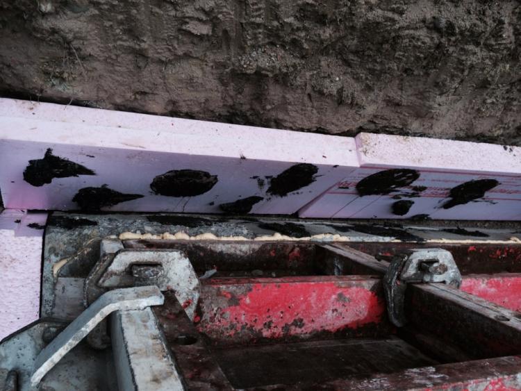

    mit WU-Beton und Rissbreitenbeschränlung, Dichtbändern etc. wurde versucht eine Weisse Wanne zu erstellen.
    Darauf sollen XPS-Platten geklebt werden.
    Müssen XPS-Platten vollflächig an der WU-Wand verklebt werden bei Lastfall zeitweise aufstauendes Sickerwasser?
    Also es geht ja hier nicht um die Dichtigkeit, sondern darum, dass kein Wasser dahinter/dazwischen läuft und die Dämmung nicht zu stark beinträchtigt wird.
    Also beim Hersteller des Klebers steht...
    Ist bei WU-Beton-Bauwerken eine Wärmedämmung erforderlich, so erfolgt die Verklebung der Perimeterdämmplatten ebenfalls im Buttering-Floating-Verfahren. Der Untergrund wird zuvor mit wXXXX.tec 901, 1:10 mit Wasser verdünnt, grundiert. Dann wird eine dünne Haftbrücke aus Bitumendickbeschichtung (ca.1 - 2 mm) aufgetragen.
    Beim Hersteller der XPS Platten habe ich jetzt nichts spezielles gefunden...
    Müssen unbedingt zwei Mittel eingesetzt werden?
    So siehts gerade bei uns aus... an einer sehr unebenen Stelle... Was nimmt man um das glatt zu machen Bitumen oder irgendwas beton / Mörtel Artiges?
    Den Anhang 50206 betrachten

    die platten müssen bei diesen lastfall vollflächig angeklebt werden.

    Sogar für extrudierte Dämmplatten gibt es ein Merkblatt!
    Muss voollflächig verklebt werden und sogar die Stöße müssen verschlossen werden. Sinn ist das kein Wasser hinter die Dämmng läuft und den Dämmwert beeinträchtigt.
    Das Grundieren ist gemeint wenn es um den Vorstrich geht und notwendig.

    Die Haftbrücke ist Teil des Buttering-Flaoting Verfahrens. Teil auf Wand, Teil auf Platte und frisch in frisch einschieben.
    Unebenheiten? Wie groß und tief?

    An einer Ecke war die Platte ein wenig ungleichmäßig geschalt. Das wurde entfernt..
    Es wurde Körnung bis 32mm verwendet ... es geht um so bis zu 0,8cm würde ich schätzen. Hab es nicht genau im Kopf

    Schneid die Platte da ein, knick sie und zieh den Knick mit KMB zu.
    Wenn ansonsten größere Unebenheiten bis 1 cm da sind zieh diese ca. 1 Stunde nach dem Grundieren mit KMB zu und kleb da als letztes, dann sollte das bei der kleinen Fläche standfest sein.
