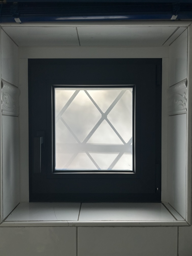

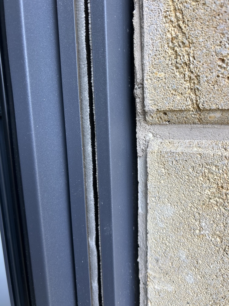

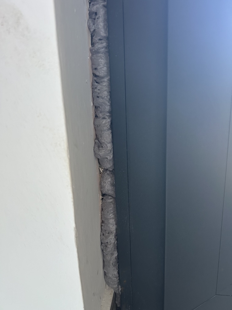

    mein Haus aus den 1960ern wird energetisch saniert. Die ersten Maßnahmen betrafen den Austausch der alten Fenster durch dreifach-verglaste, wobei der Handwerker PU-Schaum zur Abdichtung verwendet hat. Ich hatte jedoch darauf hingewiesen, dass die Fenster luft- und druckdicht sein müssen. Im Internet habe ich gelesen, dass PU-Schaum dafür nicht ausreicht und Dichtbänder nötig sind. Der Handwerker meinte, das sei bei Altbauten oft schwer umzusetzen, da man viel Aufwand betreiben müsste, Fensterbänke rausnehmen etc.
    Nach Diskussionen bot er an, innen Dichtbänder zu verwenden, die durch Verputzen und Verleisten versteckt werden.
    Soll ich den Vorschlag annehmen oder einen Sachverständigen hinzuziehen?
    Da es sich um sehr viele Fenster und eine entsprechend große Investiton handelt, muss ich sicherstellen, dass hier alles zu 100 % passt und keine Kältebrücken, Feuchteschäden etc. entstehen.

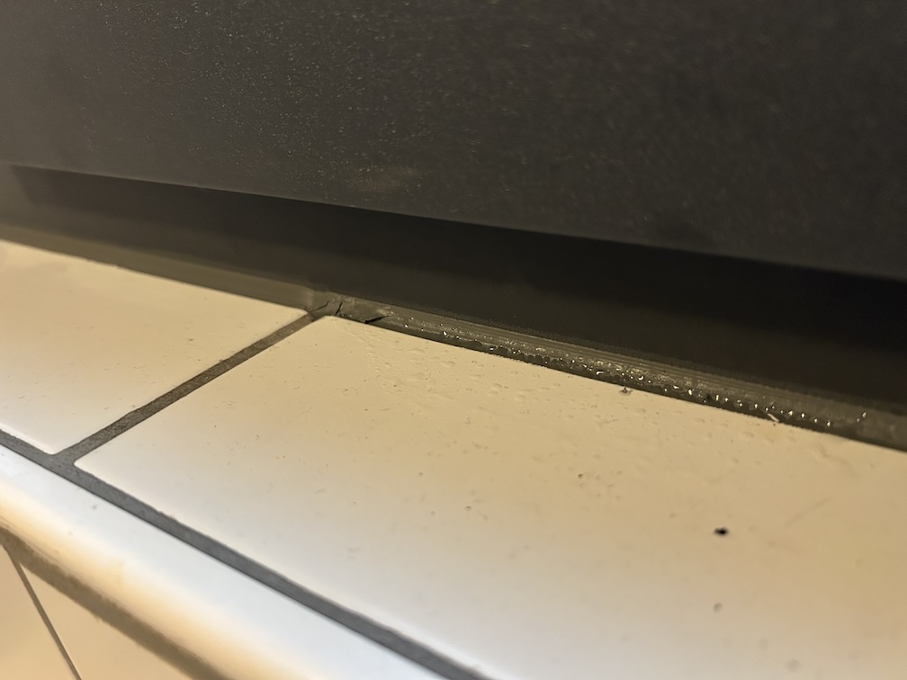

    Zusatz: An einer Silikonfuge im Badezimmer ist mir bereits aufgefallen, dass sich diese sehr kalt anfühlt und dass sich dort Kondenswasser bildet. Nach meinem Verständnis darf das an einer solchen Stelle nicht passieren.

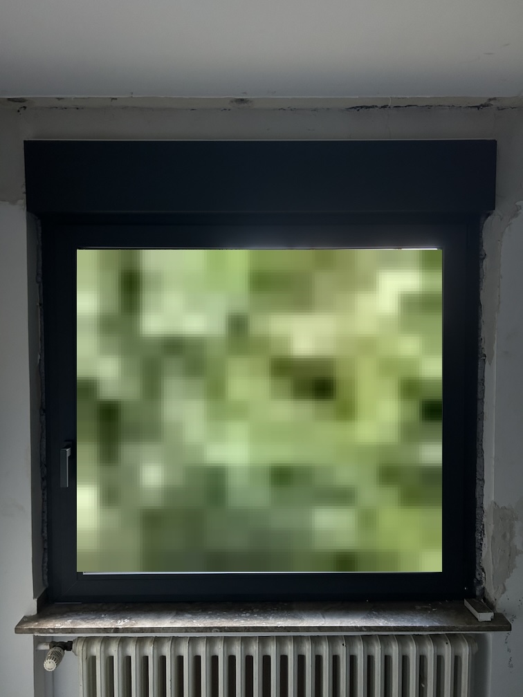

    Bitte Fotos von innen und außen, wo man das gesamte Fenster samt Laibungen sieht.

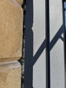

    Sieht erstmal nach einer Beauftragungslücke aus, denn…
    Das wurde ja anscheinend nicht beauftragt.
    Und es sieht so aus, als wären die neuen Fenster zu klein.

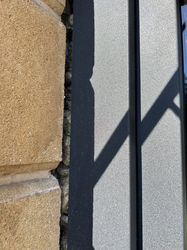

  4. #4 Mimiron, 03.10.2024
    Mimiron
    Mimiron
    03.10.2024

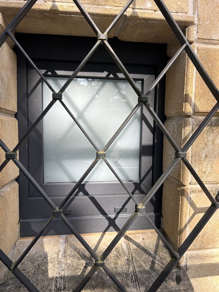

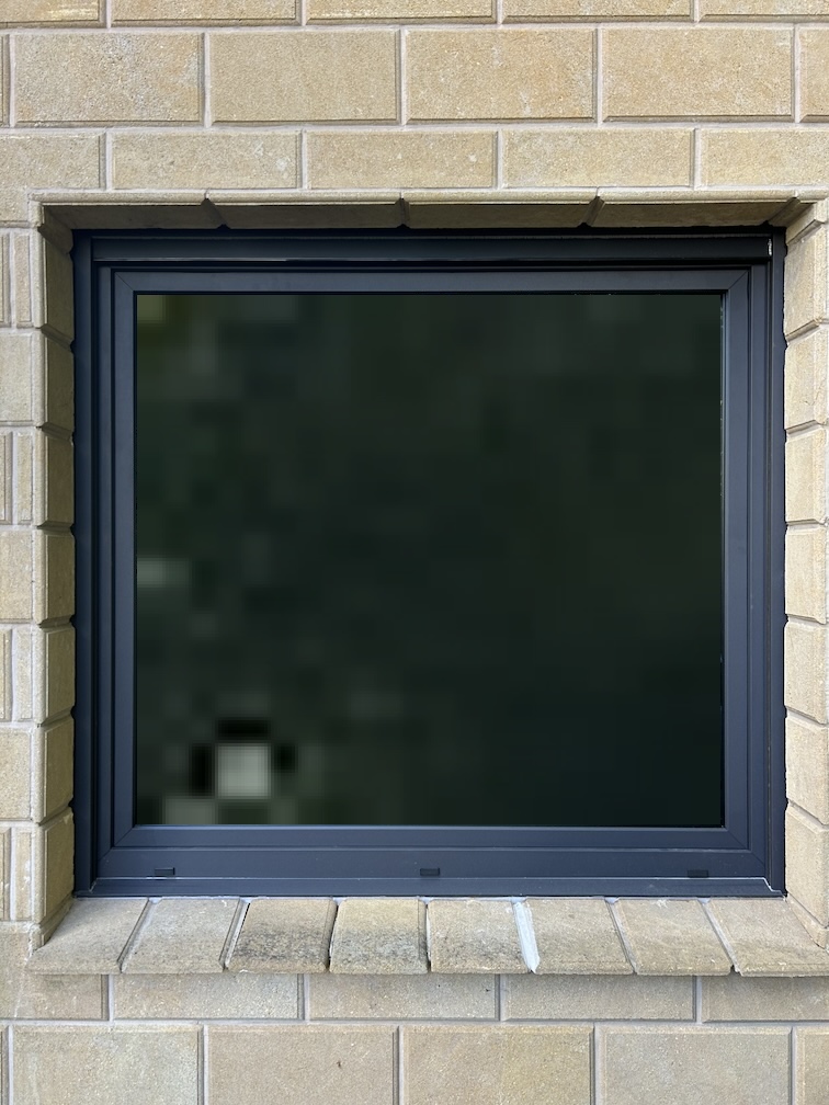

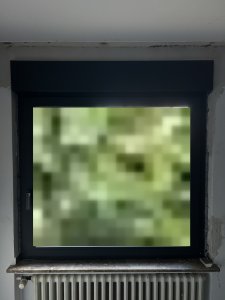

    Wie gewünscht anbei weitere Fotos gesamt.
  5. #5 Fabian Weber, 03.10.2024
    15.098
    5.835
    Ok, sieht jetzt nicht so verkehrt aus.
    Wenn er jetzt innen das ganze dampfdicht schließt, dann hat er erstmal seinen Auftrag erfüllt.
    Das vergitterte Fenster braucht auch noch Leisten außen.
    Wenn Du es hättest besser haben wollen, dann hätte innen der Putz und die Fensterbänke abgemusst, außen wäre das bei Deinen Fensterbänken trotzdem fachlich das nichts geworden. Dann hätte man auch außen die Leibungen und Fensterbänke entfernen müssen.

    Du kannst einen Blower Door Test machen lassen. Außerdem kann ein Fachmann mit einer Wärmebildkamera schauen.
    Schon alleine Deine Außenfensterbänke, auf denen die Fenster stehen, sind Wärmebrücken.
    Die äußere Verleistung ist bisher nicht Schlagregen-dicht ausgeführt.

    Am elegantesten hätte man das Problem mit einem multifunktionalen Kompriband lösen können. Ob dies bei den baulichen Gegebenheiten möglich gewesen wäre, lässt sich auf die Distanz nicht beurteilen. Dort wo bei den Innenlaibungen Putz abgeschlagen wurde, hätte man alternativ mit Dichtbändern arbeiten könnten. Diese wären im Anschluss überputzt worden. Im Bad ist das nicht möglich. Weitere Möglichkeit: Abdeckleisten mit Dichtlippe. Auch die gewährleisten die geforderte innere Luftdichtigkeit.
    Aufgrund der - ich vermute es handelt sich um Fliesen - speziellen Fassadenverkleidung, sind Dichtbänder im Außenbereich bei dir nicht möglich.
