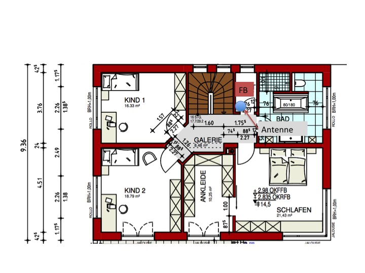

    Hallo Leute,

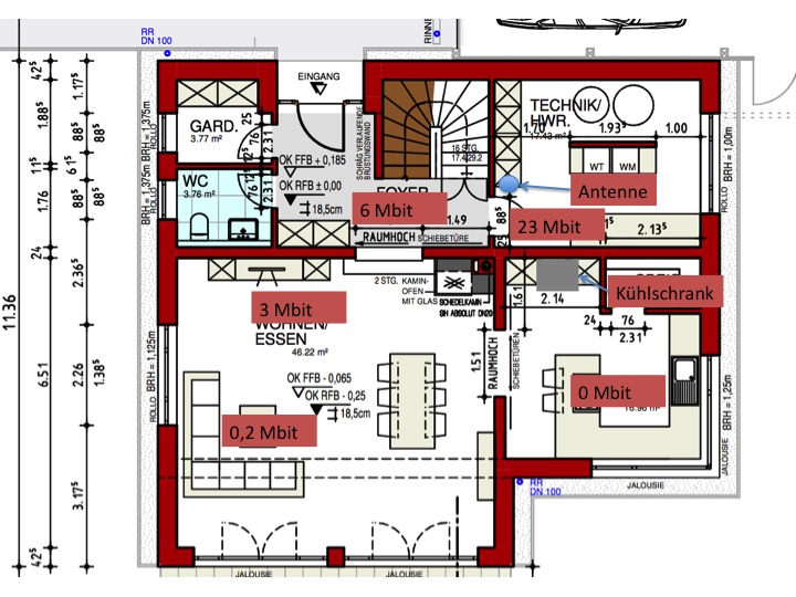

    Ich habe in meinem Neubau meinen Router Fritzbox 7390 im OG Stehen neben dem Versorgungsschacht, durch den Schacht habe ich eine Antenne nach unten in den HWR gelegt mit einem 2m Verlängerungskabel (0,24dBi Verlust pro Meter).
    Es handelt sich um eine Rundstrahlantenne mit +7dBi bei 5Ghz und 4dBi bei 2,4 Ghz.
    Sobald ich keine Sichtverbindung zur Antenne habe geht die Bandbreite in die Knie. Siehe Anhang Slide1.jpg
    Nach ca. 10m ist keine Verbindung mehr möglich.
    Erst hatte ich die Fritzbox im Originalzustand belassen, da habe ich durch die Betondecke kaum Empfang im Wohnzimmer gehabt, nach dem Umbau ist es etwas besser aber eigentlich nicht der Rede Wert, obowohl nun keine Betondecke mehr dazwischen ist?
    Hat jemand einen Tipp woran das liegt, oder sind die Antennen die ich gekauft habe Mist?
    Besten Dank schonmal.

    Achso ne das ist die Verinbund ins Internet was da in dem Bild steht, habe VDSL 50. Wobei das auch schon komisch ist weil ich im OG wo der Router steht auch die 50Mbit meines Anschlusses erreiche, an der unteren Antenne aber nicht?

    Aber das Notebook verbindet sich in der Küche, wenn überhaupt nur mit 1Mbit/s (Wlan Info in der Fritzbox)

    Nochmal zum Verständnis, die externe Antenne unten soll auch das OG versorgen? Das wir ja dann eh nix. Ich würde oben die Fritzbox hinstellen und unten zusätzlich nen Accesspoint.
  14. #14 Memento, 01.06.2013
    Memento
    Memento
    12.05.2011
    553
    Ingenieur

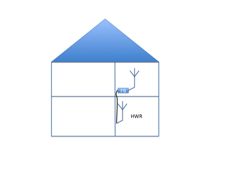

    Ne an der Fritzbox sind zwei Antennen ab Werk verbaut. Ich habe so ein Umbaukit eingebaut um externe Antennen anschließen zu können.
    eine Antenne ist im OG und eine im EG. Die Fritzbox steht quasi genau über der Antenne im EG
  15. juni74
    juni74
    04.05.2008
    240
    Informatiker
    Bayrischer Wald
    Ohne es jetzt sicher sagen zu können denke ich, dass die beiden Antennen zusammen gehören, also im selben Stockwerk sein sollen. Alle mit bekannten 300 Mbit Accesspoints haben 2 Antennen. Wie gesagt, ganz sicher bin ich mir nicht, aber ich denke die gehören zusammen.

    Hier nochmal ein paar Bilder zum verdeutlichen der Standorte. Der Grundriss ist das OG, wo die FB steht

    So werd ichs wohl machen müssen.
    Aber warum funzt das Wlan im Elternhaus (60er Jahre MFH) vom DG bis ins EG durch zwei Betondecken hindurch? Und bei mir gehts nichtmal auf dem gleichen Stockwerk.
    Gut bei mir liegt auf der OG Decke auch noch ne Fußbodenheizung, die wird auch etwas Strahlung schlucken.
    Ein DG habe ich ja auch noch, ich werde wohl 3 Wlans einrichten müssen.
