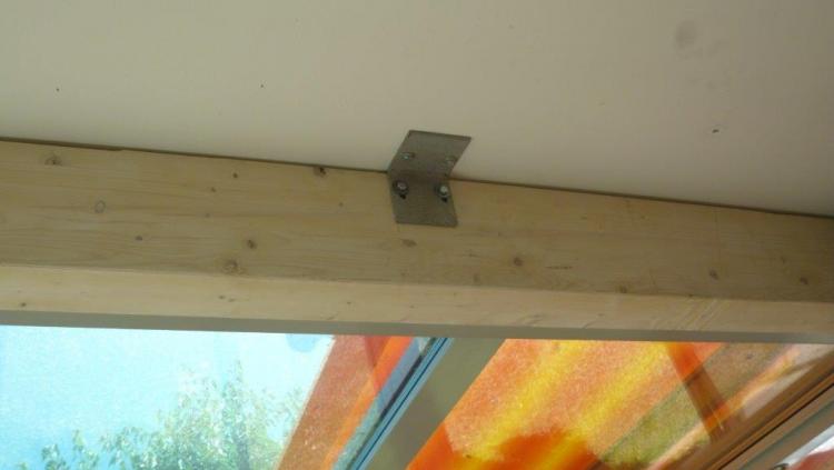

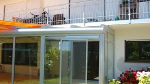

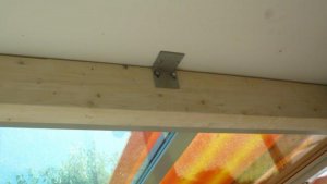

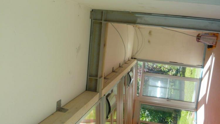

    Ich habe mal schnell ein paar Fotos gemacht und füge die bei. Vielleicht wird dann einiges klarer. P1030984-1.jpg P1030985-1.jpg P1030986-1.jpg

    Na - mit dem Stahlprofil unter der Decke bleibt ja gar nichts anderes als von oben zu dämmen.
    Alternative: Die Dämmung um das Profil herumführen - na herzlichen Glühstrumpf! Decke unter dem Profil durchziehen gibt ne Tropfsteinhöhle.
    Dämmung von oben bedeutet:
    FLiesen und Estrich runter, Dampfsperre, Dämmung, Abdichtung, Drainschicht, Oberlag verbauen.
    + ggf. neue Fenster im OG wegen der Anschlußhöhe der Abdichtung!
    Das ist genau das, was ich mit "Kind liegt im Brunnen" meinte.
    Durch den Wintergarten sind Rahmenbedingungen geschaffen worden, die nicht alles berücksichtigen, aber nun quasi unveränderlich sind und somit Zwangspunkte setzen, die eine saubere Lösung unmöglich machen!
