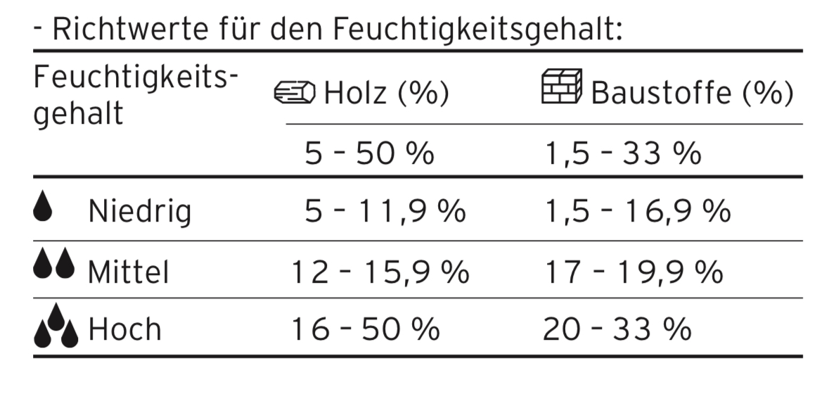

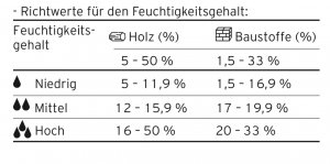

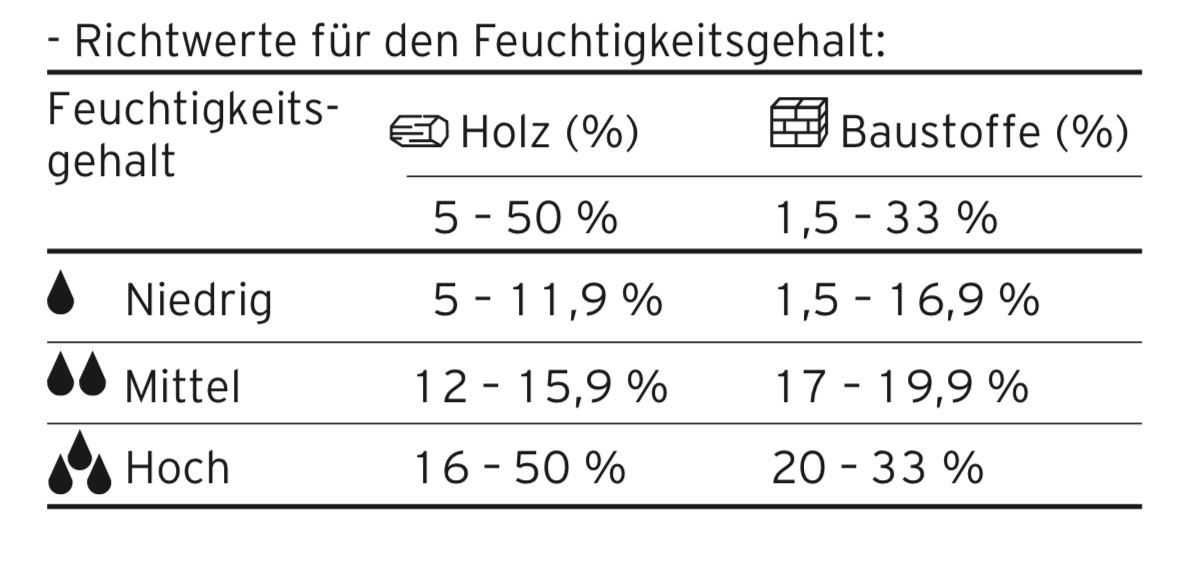

  3. Flipp147
    Flipp147
    Gestern
    Danke, das mit der Anleitung ist ein guter Hinweis - ich hab diese auch direkt mal gecheckt, leider ist das Ergebnis nur teilweise hilfreich (siehe Anhang) - 1,5% bis 15,9% gilt als „niedrig“, Aber da sagt mir ja nicht ob das ungewöhnlich und/oder besorgniserregend ist.
