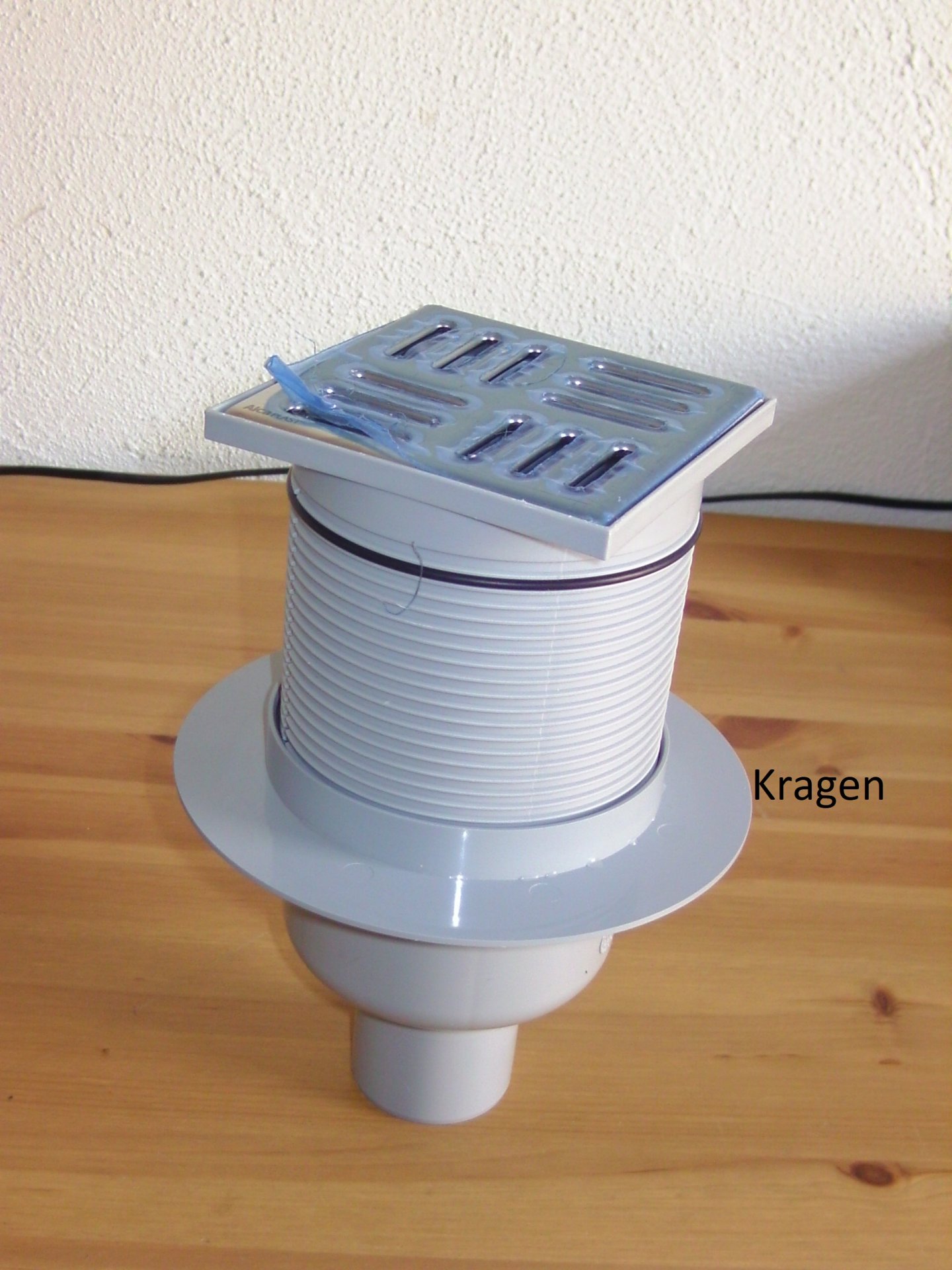

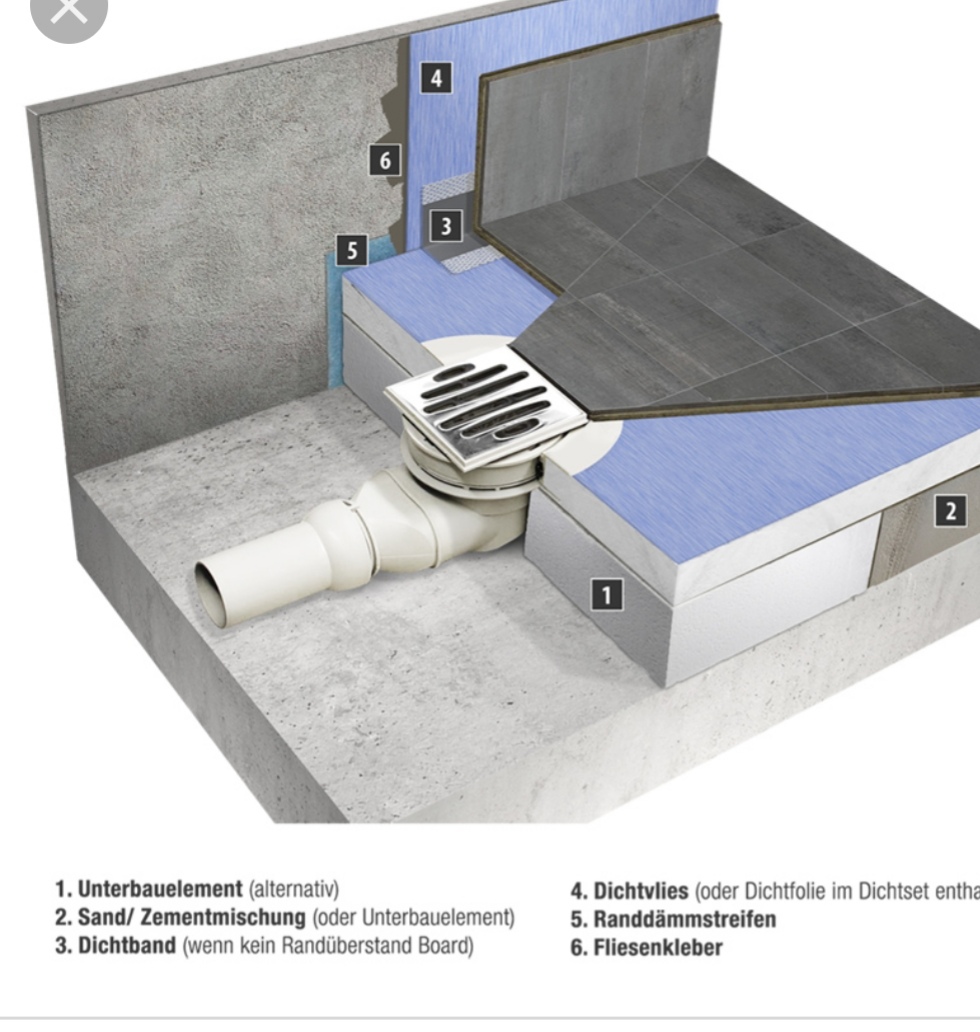

    ich will mir eine bodengleiche Dusche mit Fliesen bauen. Unter die Fliesen soll eine Dichtbahn (Mapeguard WP 200 von Mapei). Den geplanten Abfluss (APV32 von AlcaPlast) seht ihr im Anhang. Meine Frage ist nun, wie genau ich diesen Ablauf mit der Bahn abdichte. Gehe ich richtig in der Annahme, dass die Bahn kreisrund eingeschnitten und dann von oben auf den Kragen verklebt wird?
    Leider habe ich bisher kein Video oder keine Anleitung gefunden, die den Einbau eines senkrechten Ablaufs ähnlich meinem zeigt.
    Viele Grüße Oliver

    Eigentlich sollte im Set die Anschluss Manschette dabei sein, ansonsten halt händisch ausschneiden und anarbeiten.

    Hi Sil, im Set war keine Anschlussmanschette dabei. Mit "... und anarbeiten" meinst du, auf dem Kragen (siehe Foto) verkleben, richtig? Gruß Oliver

    Ja 'verkleben'.
