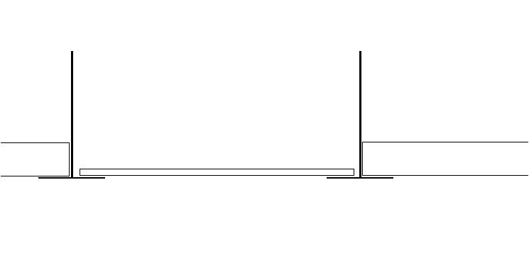

    ich habe vor, im Flur meines Neubaus die Decke abzuhängen und einen ca. 15cm langen Plexiglasstreifen über die gesamte Flurlänge zu integrieren. Hier rein sollen dann LED Stripes, die für die Beleuchtung sorgen.
    Nun soll der Plexiglasstreifen bündig mit der Gipskartonplatte der abgehängten Decke abschließen. Sichtbare Schrauben will ich keine, die Plexiglasplatte soll aber auch wieder herausnehmbar sein, falls man mal an die LED Stripes oder den Trafo muss.
    Ich ab mir gedacht, ich verwende weisse Plastik L-Profile, die Platte wird dann einfach eingelegt.
    Ich wäre dankbar über weitere Ideen.
    Anbei noch ein Bild, wie es ungefähr aussehen soll.

    Dafür gibt es fertige Aluprofile mit Kunstoffstreifen (klar, opal, satiniert usw) als Meterware.

    wenn Du so was meinst (siehe Bild), dann sind die aber nicht 15cm breit.

    mit T Profilen einer Einlegemontage, beim Trockenbaufachhandel erhältlich.
    Diese Abhängen , fixieren und fertich.
    Die Profile sind unten weiss pulverbeschichtet, gibbes in 24 und 15 mm breite.
    Stirnseitig ggf. ein Randwinkel

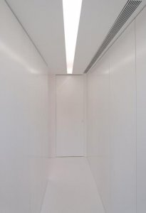

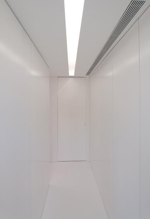

    AMF oder OWAcoustic

    cool, das schaut echt gut aus. Weißt Du ob ich z.B. die Owa S 15 cliq schienen irgendwo online in kleinen Mengen kaufen kann?
    Danke,
    Thomas

    schau mal in deiner Nähe nach einem Trockenbaubetrieb oder TB Fachhändler, manchmal geben die auch kleinmengen ab.
