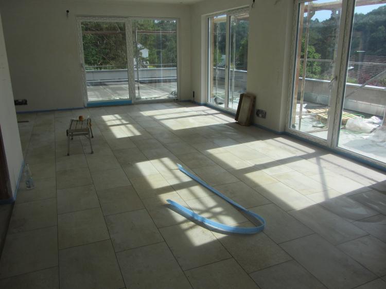

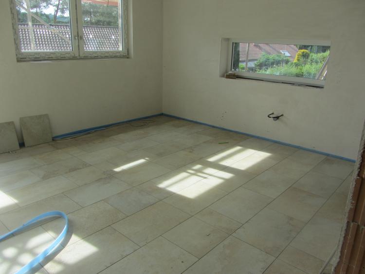

    bevor morgen die WM startet habe ich noch eine Frage. Ich habe heute die Fliesenverlegung in unserem Haus begutachtet und bin etwas verunsichert. Vereinbart hatten wir einen Drittelverband wie in unserer jetzigen Wohnung. Verlegt wurden die 40 x 60 Fliesen allerdings so, dass jeweils eine Reihe um ein Drittel versetzt wurde und die nächste wieder um ein Drittel zurück (siehe Foto). Also jede zweite Reihe ist wieder identisch zur ertsen. Wenn ich nach Drittelverband google dann finden sich nur Beschreibungen und Bilder, bei denen die Fugen einen treppenartigen Verlauf haben, so wie es auch in unserer jetzigen Wohnung der Fall ist. Habe nun schon gedacht, dass der Fliesenleger da was neues kreiert hat, bis ich im Prospekt unserer Fliese genau die gleiche Verlegeart gefunden habe. Ich denke ich werde die Verlegung mal nicht reklamieren zumal Drittelverband gemäß folgendem Beitrag
    http://www.bauexpertenforum.de/showthread.php?56940-Sind-diese-Fliesen-im-Drittelverband-verlegt
    auch nicht genau definiert zu sein scheint. Außerdem bin ich mir gar nicht sicher ob mir ein "echter" Drittelverband in dem Raum unbedingt besser gefällt.
    Weiß trotzdem zufällig jemand wie diese Verlegeart bezeichnet wird?
    Vielen Dank und Grüße,
    Björn
  2. #2 Gast036816, 12.06.2014
    mach mal jeweils ein foto von links und rechts der endung vom verband am wandanschluss. vielleicht erschließt sich darüber die aufteilung!

    Drittelverband, gezahnt
    Du wolltest Drittelverband, (ab)getreppt

    Vielen Dank für die Infos, "Drittelverband gezahnt" macht Sinn. Mir gefällt es auch. Habe ja auch oben geschrieben, dass ich gar nicht darauf aus bin dies zu ändern.
    Grüße an alle.
