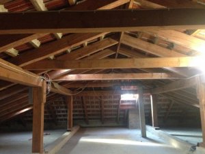

    Guten Morgen,
    ich plane (natürlich unter Einbezug eines Statikers), diese mit x1 - x4 markierten Balken zu entfernen.
    Sie liegen den Mittelpfetten auf.
    Normalerweise hätte ich spontan gesagt, das es sich um Kehlbalken handelt, aber diese liegen doch zwischen den Sparren und halten diese auf Abstand, oder ?!
    Der Sinn dieser Balken besteht doch in der Abstandshaltung zwischen den Mittelpfetten und Ableitung von horizontalen Kräften, die zb durch Wind / Schnee auf das Dach einwirken.

    Hallo Peterwa,
    diese Teile heißen tatsächlich Kehlbalken. Die Kehlbalken bilden mit den Sparren ein stabiles Dreieck und dienen zur Aussteifung des Dachstuhles.

    Um den TE nicht zu verwirren: Das sind Kehlbalken. Du kannst Diese entfernen. ABER: Du willst Sie nicht entfernen, weil Du für den dafür notwendigen monetären Aufwand wahrscheinlich einen neuen Dachstuhl bekommst.
    Erklär mal bitte, warum Du die entfernen willst. Es ist ein primar Dachstuhl. Unverbastelt und in gutem Zustand.

    also doch Kehlbalken, die die Mittelpfetten miteinander verbinden.
    Entfernen wollte ich sie, um die Deckenhöhe besser ausnutzen zu können.
    Aber wenn das tatsächlich so aufwendig ist, dann lass ich die Finger davon.
    Der Dachdecker, der sich das mal ansah wegen geplanten Dachfenstern meinte,
    das der Dachstuhl so gut aussieht, das er da überhaupt nichts dran machen würde,
    ausser eine Dämmung, die ggfl. aber auch auf den Dachboden.

    Ich hatte sowas ähnliches. Den Raum habe ich dann bis zum first offen gelassen und die Kehlbalken sowie die Sparren abgeschliffen und als Sichtdachstuhl ausgebaut. Gerade die nicht gleichmäßige Oberfläche und Struktur der alten Hölzer haben einen gewissen Charme.

    ..vermutlich nur wenn man das Ganze sehr weit fasst!
    Hast du dir mal die Balkenhöhe und die Ständerhöhe im Verhältnis angeschaut?
    Wenn die Kelhlbalken 25cm hoch sind hat er wenn er Glück hat 1,75 Durchgangshöhe momentan...eher aber weniger....

    leider liegt die Durchgangshöhe nur bei etwa 160 cm, morgen meldet sich der Statiker, er prüft, ob man zb die zwei mittleren Balken entfernen kann.

    ich habe mittlerweile die Statik vorliegen, die 4 Kehlbalken können raus.

    Leute, das Dach ist m. E. grenzwertig in der Neigung und hat einen Innenverstrich, der auch noch die Oberkante der Dachlattung übergreift. Holger, wie soll die Entwässerung der Platten im Bereich der Traufe funzen??
    Dort ist alles mit Mörtel verstrichen. Hinterlüftung = 0
    Ein solcher Dachstuhl ist nach meiner Auffassung weder geplant noch geeignet für einen Innenausbau.

    @Stefan: Die Neigung des Daches beträgt 17° ist also tatsächlich sehr flach.
    Geplant war die Nutzung des Korridors zwischen den beiden Mittelpfetten : 2,6 m x 7 m = 18 qm (Schrägen nicht mit eingerechnet)
    und eine Zwischensparrendämmung WLG 035, 14 cm.
    Mache mir natürlich auch Gedanken, ob es sich lohnt, wegen einer Fläche von 18 qm bzw. weniger diesen Aufwand zu betreiben.
    Andererseits hätte der Raum da oben mit Dachfenstern einen sehr schönen Weitblick über das Weserbergland.
    Auf der anderen Seite: Laut den Zimmermännern ist der Dach in einem sehr guten Zustand (42 Jahre alt) und benötigt überhaupt keine Veränderung,
    wenn man da jetzt rumbastelt, kann sich das schnell ändern.
