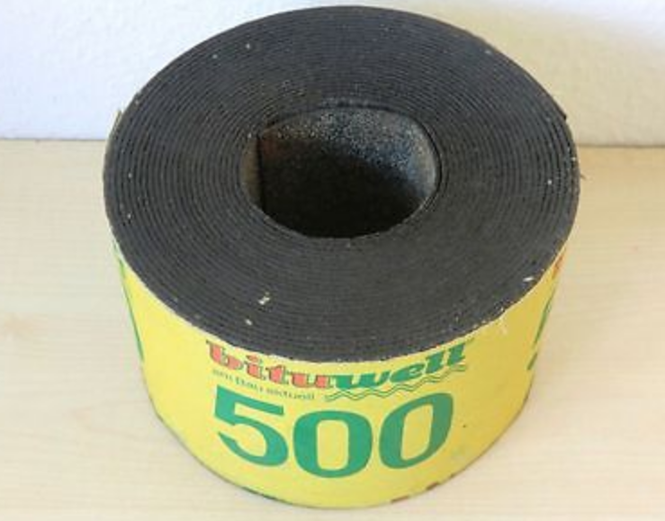

    Hallo Häuslebauer und Profis,
    habe nun mind. 3 Stunden das Forum zum Thema Mauersperrbahn durchforstet und mir so gut wie alle Beiträg zurück bis 2003 durchgelesen.
    Gelernt habe ich, dass zwischen Bopla und der ersten Steinreihe, keine V60S4 zu verwenden ist, sondern R500 oder G200DD.
    Ich habe nur eine einzige FRAGE !!!
    Wie wird diese mit dem Umfeld verbunden?
    Kommt zwischen Bopla und R500/G200DD bzw. zwischen R500/G200DD und der ersten Steinreihe ein Mörtel oder sonstiges??? Oder werden Sie nur lose darauf/darunter gelegt?
    MFG
    Denis

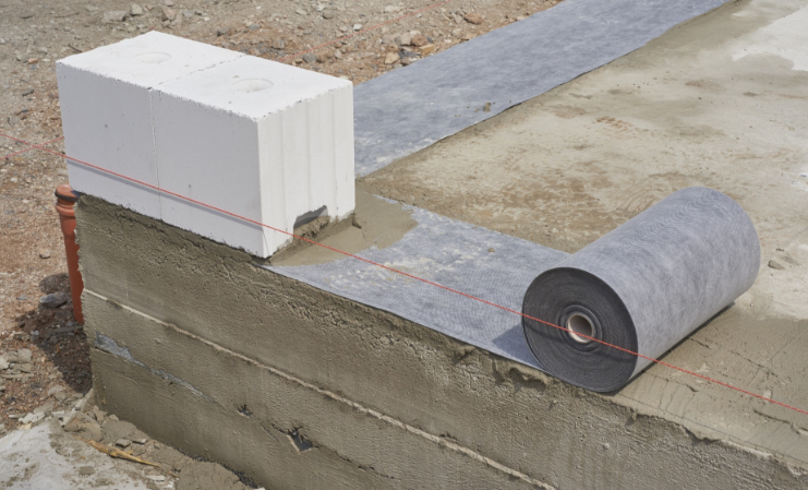

    Weil ich konkret eine Frage zur Mauersperrbahn hab, häng ich mich mal hier ran.
    Gestern wurden bei unserem Haus die Außenwände hochgezogen. Unter den Sperrbahnen hatten die Bauarbeiter dünn angemachten Mörtel verteilt (ausgekippt und mit einem groben Besen verteilt um eine gleichmäßige Schichtdicke zu erreichen) und danach auf den Bahnen mit Normalmörtel für die erste Steinschicht weiter gearbeitet.
    Heute fing man an die Innenwände hochzuziehen und legte die Mauersperrbahnen nur lose auf.
    Welche Variante ist denn nun die "Richtige"/Ausreichende?
    Die SuFu und eine Suchmaschine meiner Wahl spuckt leider Nullkommanichts zu Verarbeitungshinweisen aus.
    Eine Quelle sagt "aufschweißen", die andere "nicht verkleben", die nächste hat Angst vor horizontal einwirkenden Lasten und einer daraus resultierenden Mauerwerksverschiebung. Der Rest besteht aus Meinungen ohne Fachwissen. :cool:

    frag mal nach was da verteilt wurde, ich denk mal das war ein Dichtmittel.
    ist das so geplant worden oder was war ausgeschrieben ?

    Mach ich - nach Feierabend fahr ich ohnehin nochmal auf der Baustelle vorbei. Der Bau wird über einen GU organisiert.
    Leider hab ich nicht gesehen was die Bauarbeiter verwendet haben, schau aber nachher nochmal nach der genauen Bezeichnung der Sperrbahn.
    Frag mich halt nur ob oder was unter die Bahn drunter muss.

    unter der Pappe gehört eine Mörtelschicht um zu verhindern das sich Steinchen und andere Unebenheiten in die Pappe drücken,

    Gut zu wissen! :biggthumpup:
    Verwendet wurde die G200DD von Ultipro und da bleibt mir wohl nix weiter übrig als mal wieder meinen Bauleiter zu kontaktieren.
    Vielen Dank Dir!!! (-:
