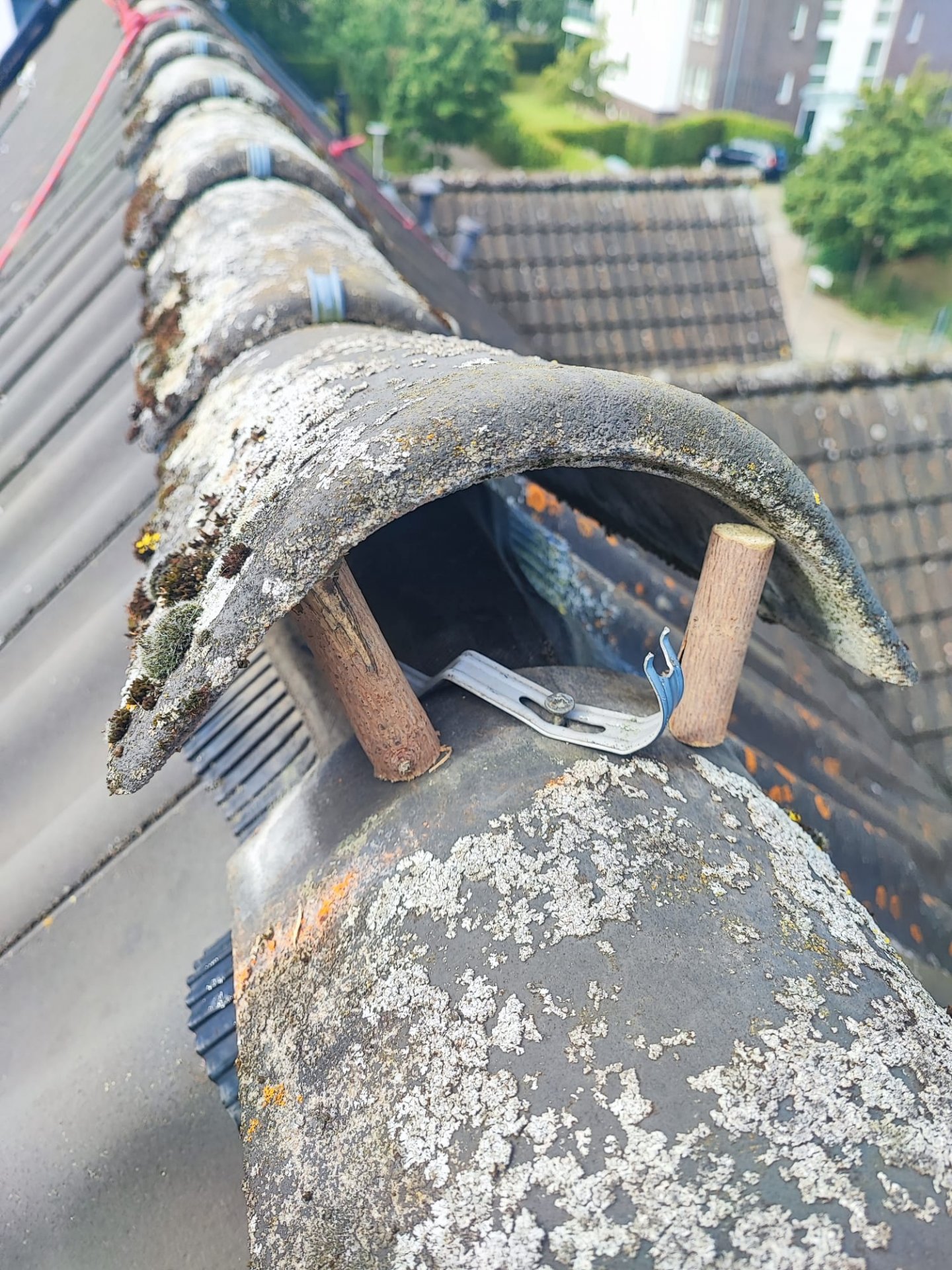

    ich muss mind. 1 Pfanne (Nelskamp Sigma) direkt unterm First austauschen. Dazu muss ich den First ungefähr in der Mitte des DHH (45°-Satteldach) auf meiner Seite öffnen. Die Firstdeckung endet auf des Nachbars Seite.

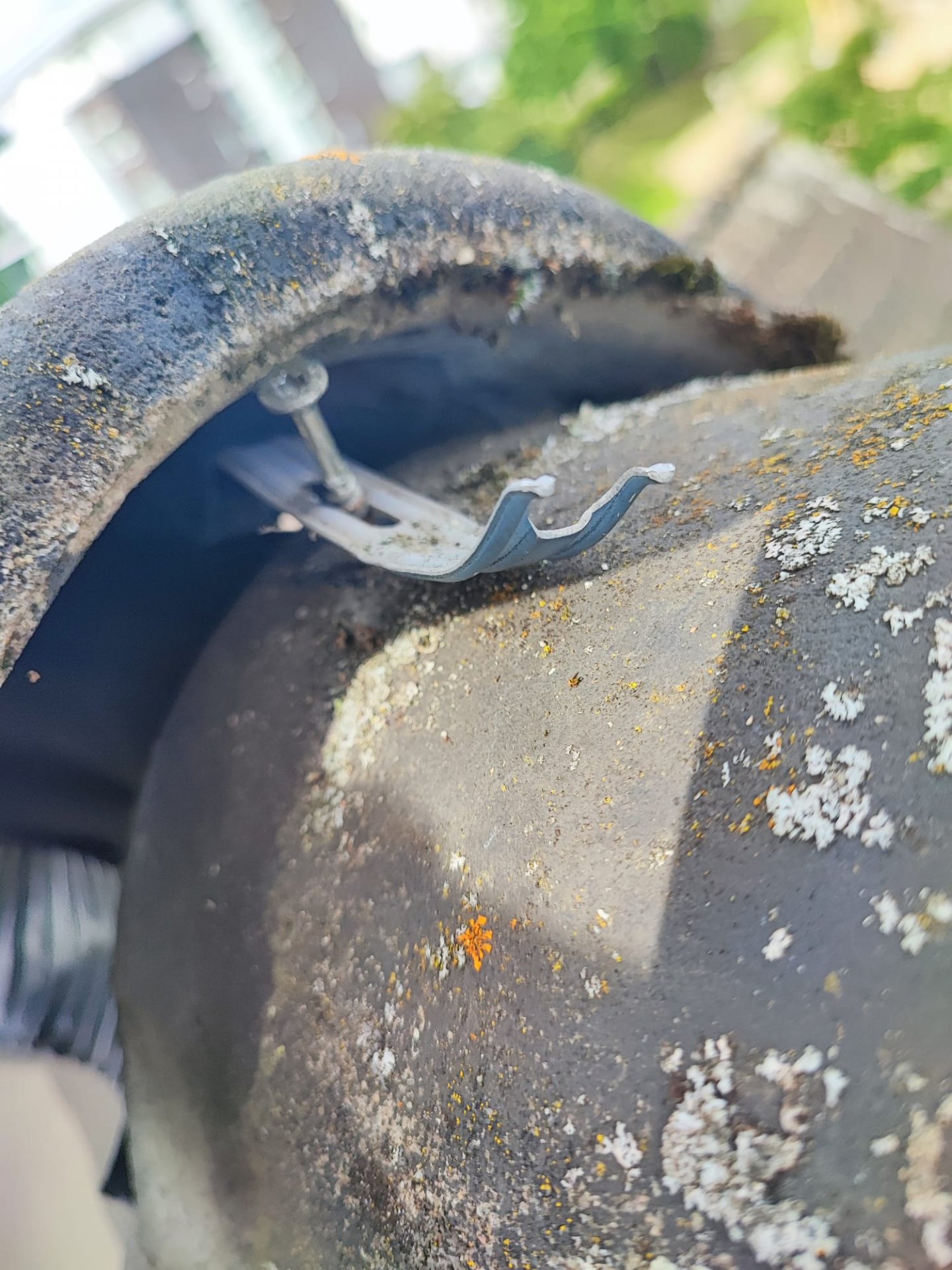

    Das Bild zeigt den 5. Firststein auf meiner Seite. Dort konnte ich den Firststein über 7 cm anheben und die recht weit vorne stehende Schraube rausdrehen. Zu meinem Glück war die auch deutlich kürzer (~5cm) als alle anderen rechts davon (mind. 8cm / 80mm)
    In der Mitte des Firsts sieht es schlechter aus: 4~5cm anheben und Schraube weiter unterm Stein, Länge unbekannt, keine Chance mit Akku-Bohrer und Co.
    Wie kann ich den First öffnen ohne den gesamten First vom Nachbarn aus abzudecken? Wie macht ihr Profis das?

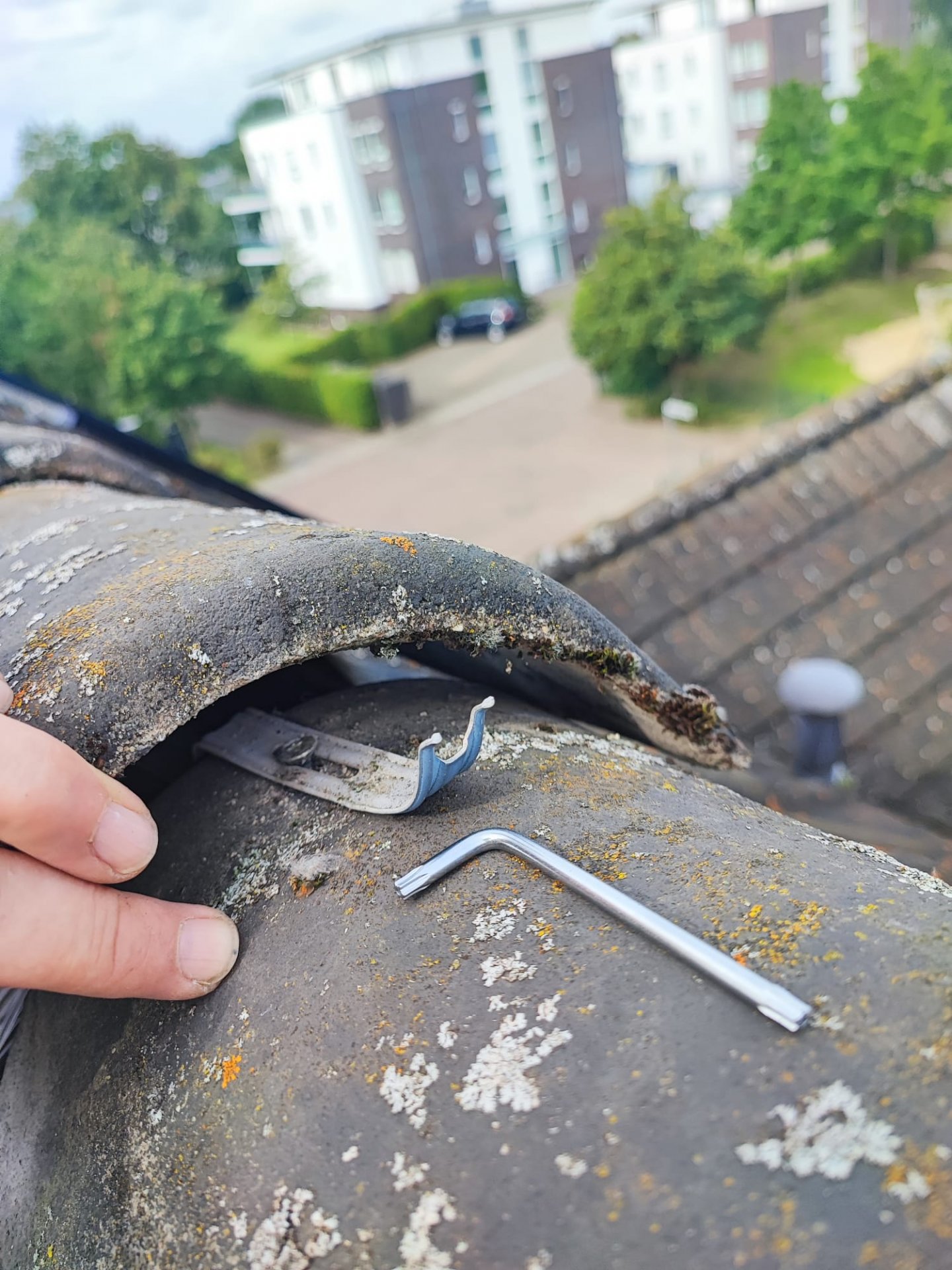

    Die sind mit Bit idR zu groß/hoch. Der "Schraubenhub" beim Rausdrehen dazu .. Ich habe Torx-Winkler gekauft. Der kurze Schenkel vom T20 ist 2,4cm lang. Damit bekomme ich zumindest die Schraube etwas raus.

    Geschafft und alles ist heil geblieben ':O)
    Der Torx-20-Winkler hat's gebracht. Die Schraube war nicht festgerottet. Ich konnte sie 2~3cm rausdrehen, der Rest ging mit der Hand. Leicht hat's mir vor allem der Umstand gemacht, das genau diese Schraube nur 4,5 cm lang ist, die meisten anderen mind. 8cm. Da haben die Dachdecker also einen "Noteingang" geschaffen, um bei Firstarbeiten an einer Doppelhaushälfte nicht den gesamten First abnehmen zu müssen.

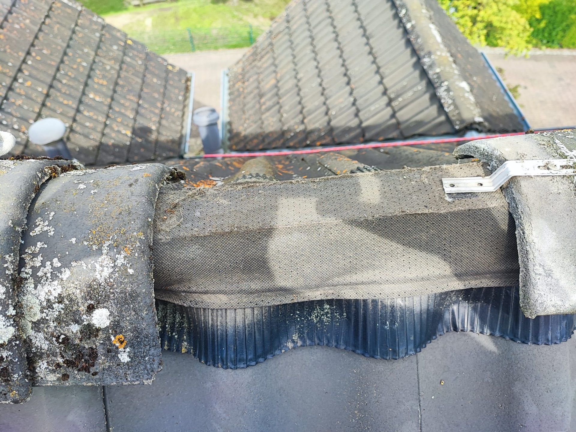

    Nun kann ich ganz entspannt die nächsten 5 Firststeine abnehmen, um eine Pfanne in der 1. Zeile unterm First auszutauschen.
