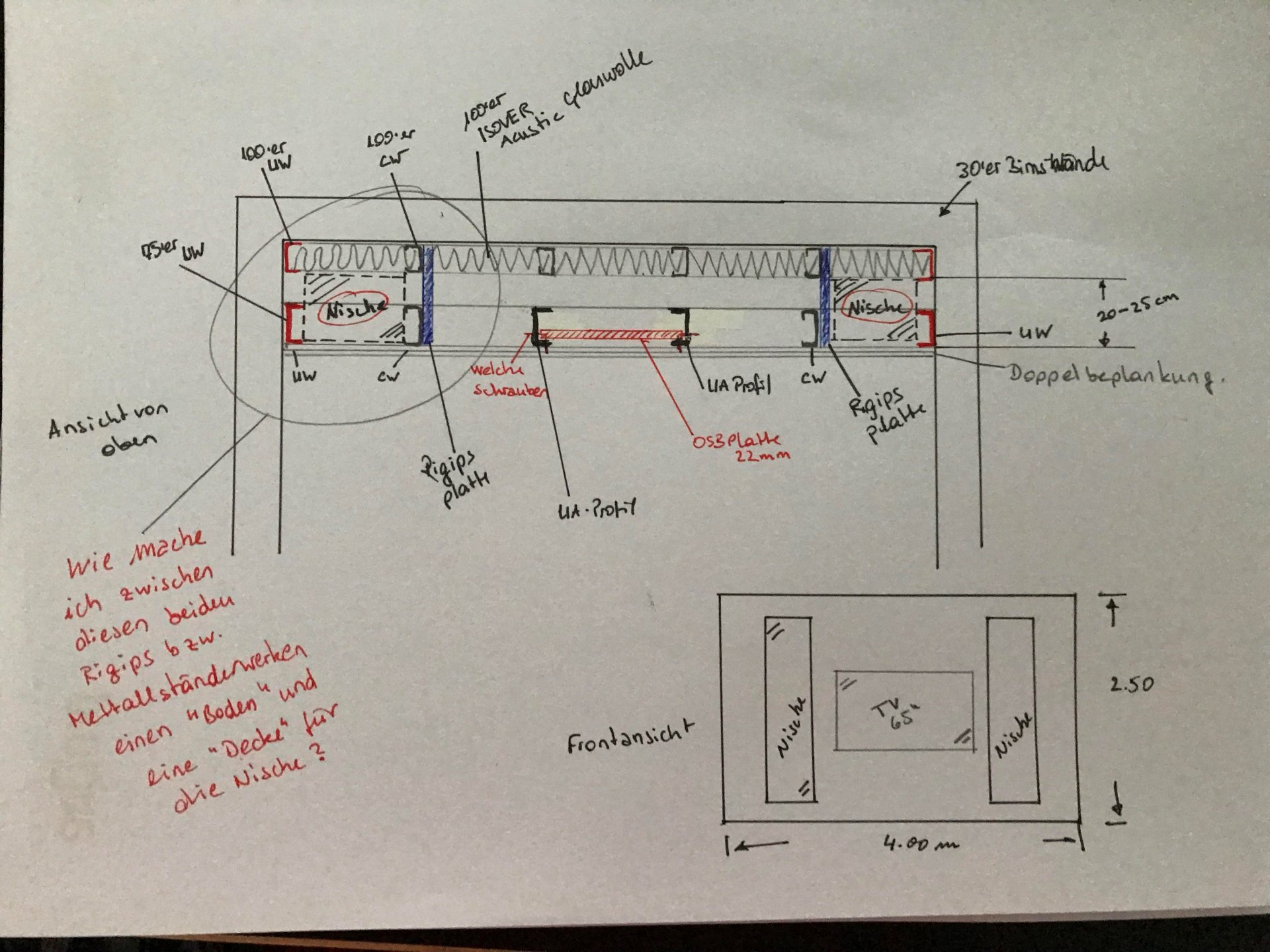

    folgende Frage an die Trockenbauexperten habe ich:
    Ich möchte an eine Wand von meinem Wohnzimmer eine Trockenbauwand auf Basis eines Metallständerwerks errichten. Zum einen um zum Nachbarn hin zu dämmen (Schall) und um eine TV Wand mit zwei Nischen rechts und links vom Fernseher aufzubauen.
    Dazu habe ich mal einen Entwurf angehangen.
    Was habe ich vor:
    1. Ein Metallständerwerk mit 100er Profil erstellen. UW aussen und CW alle 62,5 cm. Dazwischen kommt 100'er Dämmwolle.
    2. Davor, jedoch mit 15 cm "Luft" dazwischen (wegen der Tiefe der Nischen) noch ein Metallständerwerk mit 75'er Profilen. Da ich in der Mitte einen 65" Fernseher hängen möchte, möchte die CW Profile in der Mitte mit zueinander schauenden UA Profilen bestücken und in diesen von der Innenseite eine 22mm OSB Platte befestigen.
    Diese "Vorwand" soll dann mit Rigips Platten doppelt beplankt werden.
    Rechts und links neben dem Fernseher möchte ich zwei tiefere Nischen (tiefe > 20 cm, also Abstand von Aussenseite CW Profil Vorwand zum CW Profil Aussenseite an Dämmwand) einbauen. Auch das habe ich veranschaulicht.
    Generelle Frage: Wie könnte man das bewerkstelligen? Ich habe mir hierzu Gedanken gemacht komme aber nicht weiter. Um horizontal ein weiteres CW Profil anzubringen, könnte ich an der Vorwand die CW Profile in entgegengesetzter Richtung schauen lassen und es dort anbringen. Aber was würde an der Dämmwand machen (wegen der Dämmwolle)? Meine Idee war dann (wenn ich das hinkriegen würde) auf das vordere und hintere horizontale Profil doppellagig rigips aufzulegen um so den Nischen-Boden und die Nischen-Decke zu erstellen!?
    Ist das richtig von der denke her?
    Viele Grüße und schöne Pfingsttage
    Juus

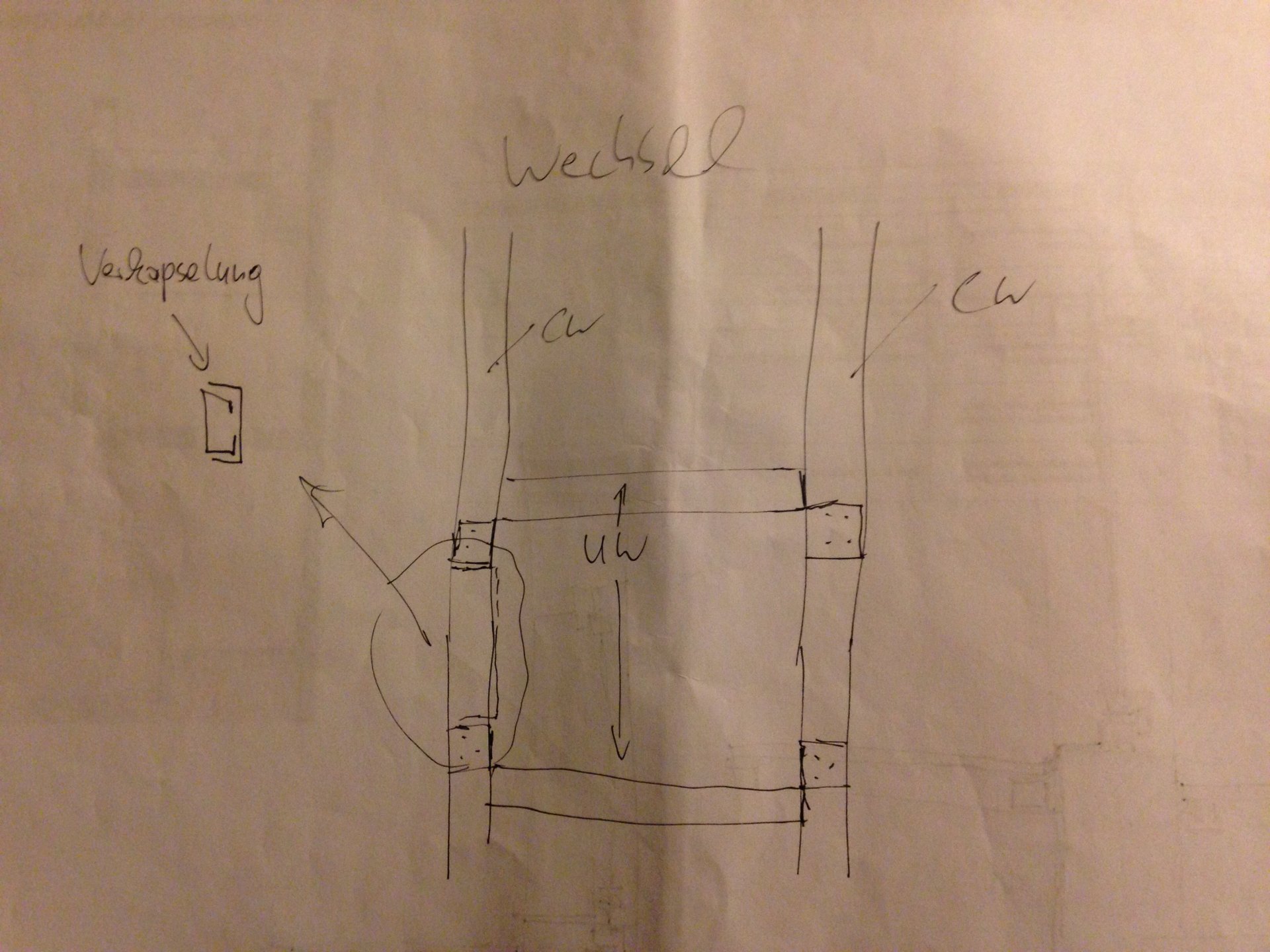

    Du musst entsprechende Wechsel einbauen und zur Beplankung des Profils an der offenen Seite dieses Mit einem UW-Profil verkapseln. Auf die UA-Profilen kannst Du meiner Meinung nach komplett verzichten, so groß sind die Lssten ja nicht. Den Nieschenboden aus OSB als untere Lage und darauf eine Lage Gupskarton.
    Insgesamt kommt mir das ganze etwas zu fett vor. Besseren Schallschutz bekommst Du eher mit einem 50er-Profil und dafür z.B. 4-Lagen Silent Board. Die Masse machts.

    Danke Fabian, könntest du bitte das etwas ausformulieren für einen Laien :) ggf mit einer kleinen Skizze?

    Die UWs kommen an Decke und Boden, die CWs sind die Senkrechten, hier ist ein Fehler in Deiner Zeichnung. Nur im Bereich der Verkapselung kommt ein UW über das CW im Bereich des Wechsels auf der einen Seite die an der Wand anschließt. Das andere CW kannst Du einfach drehen. Die Fixierung kommt dann über die Verschraubungen der Platten. Hier eine gekritzelte Skizze.

    Ok, danke für die Antworten. Bleiben wir doch bei meiner Grundkonstruktion, allein aus Kostengründen bei den Silent Boards. Den Wechsel und die Verkapselung habe ich verstanden. Gerade bei nicht so tiefen Nischen, also beispielsweise 100 mm bei der Verwendung von 100'er Profilen ist das ja eine ziemlich einfache Sache. Ich möchte ja eine tiefere Nische haben, so ca. 25/30 cm. Wie baue ich das nun gegen die dahinterliegende Konstruktion denn auf? Ich glaube wenn diese Frage geklärt werden könnte, ist mein Problem gelöst.

    Da stellst Du einfach auch Profile in die Lücke zwischen der ersten und der zweiten Wand und baust dort auch den Wechsel.
