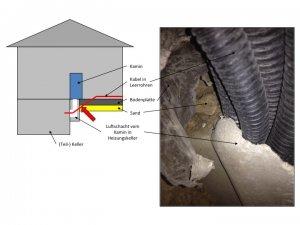

    folgender Hintergrund:
    Die Verlegung von Netzwerkkabeln in Leerrohren sollte vom Erdgeschoss durch einen vorhandenen Lüftungsschacht in den Heizungskeller erfolgen.
    Leider hat die beauftragte Firma neben dem Lüftungsschacht gebohrt und dies so tief, dass unter der Bodenplatte (trockener) Sand zum Vorschein kam.
    Von dort laufen die Kabel nun schräg in den Lüftungsschacht. Der Eintritt in den Schacht befindet sich jedoch etwas unter der Bodenplatte, also im sandigen Bereich.
    Meine Fragen hierzu:
    1.) Ist das schlimm? Welche Risiken bestehen ggf.?
    2.) Wie genau sollte die bestehende Konstruktion wieder fachgerecht verschlossen werden? Kann man einfach Beton rein kippen?
    Danke für Eure Tipps/Einschätzungen!

    Welchen Sinn hat der Luftschacht? Ich vermute der fällt eh irgendwann zu wie das auf dem Bild aussieht. Reicht denn jetzt der Querschnitt? Ist der für den Kamin notwendig? Was sagt denn der Schorni dazu?
    Ich finde auch wenn man das auf dem Bild nicht gut erkennen kann schon vom Prinzip "Murksig". Nicht abgedichtete Öffnungen unterhalb der Geländeoberkante?

    Der jetzige Luftschacht war ehemals ein Ascheschacht, so dass die Asche aus dem Kamin herunterfällt und im Heizungskeller von Zeit zu Zeit geleert werden kann. Da ein neuer (geschlossener) Kamin eingebaut wurde, wird der Ascheschacht jetzt nicht mehr benötigt. Er dient lediglich als zusätzliche Zuluft für den neuen Kamin. Querschnitt des Luftschachtes soll laut Kaminbauer und Schornsteinfeger trotz der Leerrohre ausreichend sein.
    Stimme ich voll zu! Ursprünglich war da ja auch nur eine Öffnung direkt unter dem Kamin. Die Elektrofirma hat den Luftschacht nun jedoch von der Seite angebohrt und die Leerrohre so tief eingeführt :mauer
    Daher die Frage: Wie muss das nun am Besten gerettet/geschlossen werden?
    Hinweis: Der Luftschacht bzw. das Loch in der Bodenplatte befindet sich mittig im Haus, die Seitenwände sind jeweils >3m entfernt.
