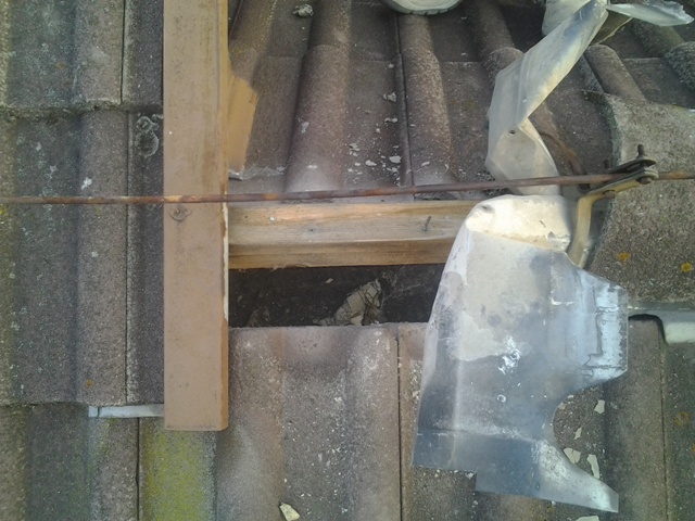

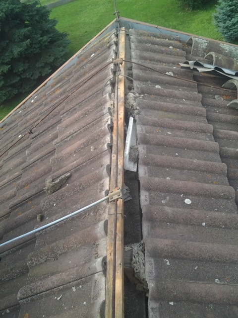

    Ich habe mir ein Haus gekauft und wollte wegen Dachausbau mein Warmdach auf ein Kaltdach mit einem Firstband ändern, bei einer Problemstelle hatten wir Wassereintritt! Heute hab ich das Dach aufgemacht und einen grossen Abstand zwischen Firstlatte und Dachstein (Bramac Montero/Classic) vorgefunden! Dichtet mir das ein Firstband (Figaroll) ab? oder ein sinnloses Unterfangen?
    Der Vorgänger hat den Spalt sinnloserweise mit Zeitung ausgestopft...

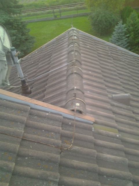

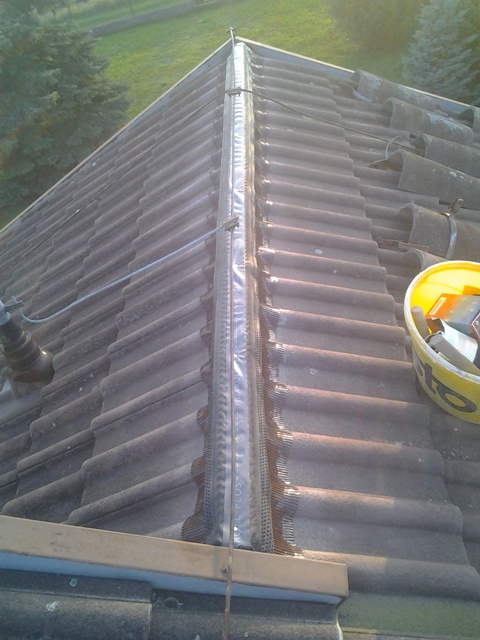

    Ich hab heute mal den gesamten First abgeräumt, und rausgefunden warum das so geworden ist... Irgendwie konnte oder wollte der Zimmerer den Dachstuhl nicht dem Ziegelmaß entsprechend bauen und da es ein versetzter First ist, hat er den kleineren etwas zu hoch gebaut und dann einfach schräg zum Ortgang verlaufend gesetzt...
    Ich habe mal versucht irgendwie das beste draus zu machen und hab die Firstlatte erst mal seitlich auf gedoppelt (~2/3) und dann mit einer weiteren Latte die Firststeine gehoben - diese hab ich dann eben schräg so halbwegs mittig gesetzt, alles mit Drahtbürste gereinigt und so halbwegs ging sich das mit dem Firstband aus - mal sehen ob es hält
    Und so siehts aus
