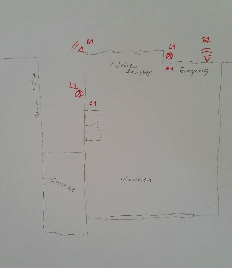

    wir sitzen gerade vorm Elektroplan und fragen uns, wie man im folgenden Plan die beiden Leuchten in der Einfahrt (L2) und am Hauseingang (L1) mit den Bewegungsmelder an der Hausecke (B1) und am Eingang (B2) und den Schaltern vom Essbereich (S1) und innen am Eingang (E1) schalten würde.
    Der Elektriker würde nur den Bewegungsmelder B1 nehmen und mit dem beide Lampen einschalten lassen.
    Wir denken, dass wenn jemand auf die Einfahrt bzw. vor die Garage kommt soll auf jeden Fall B1 auslösen und die Lampe L2 soll angehen. Soll denn dann auch die Lampe am Eingang einschalten?
    Wenn man sich dem Eingang nähert genügt es doch wenn L1 an geht. Deswegen vielleicht hier der zweite Bewegungsmelder B2. Oder soll dann auch L2 in der Einfahrt mit angehen.
    Wie würde man von innen schalten. Auf jeden Fall sollte man vom Essbereich aus mit S1 die Lampe in der Einfahrt L2 schalten können. Vermutlich auch mit L1 mit E1 einschalten.
    Wir haben echt keinen Plan. Wie was wann angehen soll, wenn man von außen sich dem Haus nähert oder von innen im Dunkeln raus geht.
    Direkt vor dem Haus ist eine schmale Anliegerstraße. Die Einfahrt grenzt an das Nachbargrundstück mit einem 1,80 m hohen Zaun.
    Ich freue mich auf eure Meinungen

    Warum sitzt B1 direkt vorne an der Straße?
    Wie weit ist es von der Garage bis zur vorderen Hauskante?
    Soll das neben S1 eine Tür sein?
    Welchen Zweck verfolgst Du mit den Schaltern? Dauerbeleuchtung?
    B1 hinten an der Garage montieren, damit auch Fahrzeuge erfasst werden die die Garage verlassen. Je nach BWM Typ und Entfernung sollte eine Erfassung bis zur vorderen Hauskante möglich sein.
    B2 so ausrichten, dass der Eingangsbereich inkl. Tür erfasst wird.
    Die Schalter wären dann entbehrlich und es würde genügen, wenn jeder BWM nur eine ihm zugeordnete Leuchte schaltet.

    Dass B1 vorne an der Hausecke sitzt, war der Vorschlag vom Elektriker bei nur einem Bewegungsmelder.
    Von der Garage bis zur vorderen Hauskante sind es nicht ganz 7 m.
    Neben S1 ist eine Fenster/Tür doppelflügel (wie eine Terrassentür) durch die man auch in die Einfahrt käme.
    Ich dachte, dass man über die Schalter Dauerbeleuchtung schalten kann, falls man z.B. vom Fenter (S1) in die Einfahrt schauen will und dafür Licht benötigt.
    Das heißt es ist schon sinnvoll zwei Bewegungsmelder zu haben und nicht nur mit dem einen an der Hauskante beide Lampen schalten zugleich schalten?

    Ein einziger BWM wird nicht ausreichen, denn die Position vorne an der Hausecke wird wahrscheinlich nicht ausreichen um alle Fälle abzudecken. An den Ränden haben die nur eine eingeschränkte Empfindlichkeit und er wird wohl nicht reagieren wenn jemand zur Haustür raus geht, sondern erst wenn sich die Person in Richtung BWM bewegt. Ähnlich sehe ich es mit der Garage und die Erkennung wenn jemand die Garage verlässt.
    Ich weiß jetzt nicht ob oben am Küchenfenster ein Fußweg angelegt wird, wie breit, wie weit die Straße entfernt ist, und wie bei Euch die typische Nutzung aussehen wird, usw.
    Vielleicht kannst Du mal für Dich die Laufwege einzeichnen, sprich da wo sich die Personen (oder Fahrzeuge) üblicherweise bewegen, und dann überlegen, wer, wann, wo und wie erfasst werden soll.
    Falls nur B1 zum Einsatz käme, dann bräuchte man da einen 270° Typ dessen Erfassungsfeld man sich genau anschauen müsste. Er müsste ja bereits reagieren sobald jemand die Eingangstür von innen öffnet bzw. vor die Tür tritt. Gleichzeitig sollte er reagieren wenn jemand aus der Garage fährt (evtl. auch nachtriggern), aber er sollte nicht reagieren wenn Autos vor dem Haus vorbei fahren.
    Machbar ist fast alles, es gibt auch BWM die einen zusätzlichen Tastereingang haben mit dem man das Licht für eine einstellbare Zeit aktivieren kann, manche die es einem auch nich böse nehmen wenn man am Ausgang mit einem Schalter die LEuchte direkt ansteuert, man kann auch mit zusätzlichen Tastern und einem Zeitautomat (Treppenlichtautomat) arbeiten, usw. Die Frage ist, welche Kombination für Deinen Zweck sinnvoll ist.
    Ich würde an Deiner Stelle mit 2 BWM arbeiten da man diese dann besser positionieren und ausrichten kann. Ob es gelingt mit einem einzigen BWM alle Wünsche zu erfüllen, da habe ich noch meine Bedenken. Ob man dann immer beide Leuchten gleichzeitig aktiviert, oder jede für sich getrennt, das wäre zu überlegen. Nachdem Du das Licht vor der Garage auch manuell aktivieren möchtest, wäre es vielleicht sinnvoller die beiden komplett zu trennen.

    Vor dem Küchenfenster ist kein Fussweg. Es ist alle sehr schmal und eng.
    Im Moment denke ich auch dass wir 2 BWM planen sollten, dann könnte aber der eine BWM weg von der Kante mehr zur Garage hin, oder?
    Wie würdet ihr die schalten? Grundsätzlich beide Lampen über die beiden BWM. Wenn ich Dauerlicht möchte könnte ich die an den beiden Schaltern S1 und E1 jeweils auf Dauerlicht schalten?

    Genau das hatte ich oben geschrieben. Evtl. vorne direkt an die Garage, so dass auch das Öffnen der Garage erfasst wird. Wenn der Zaun zum Nachbarn "dicht" ist, dann sollte es hier auch nicht zu Fehlauslösungen kommen. Die 7m bis zur vorderen Hauskante sollten auch kein Problem sein.
    Ich würde jedem BWM eine eigene Leuchte zuordnen. Wenn die Garage öffnet muss ja nicht das Licht am Hauseingang an gehen, oder umgekehrt. Genau so gut ist es nicht erforderlich, dass wenn man die Haustüre verlässt, dass dann gleichzeitig auch schon das Hoflicht brennt. Ob man hier ein zweite Leute vorne an er Hausecke vorsieht, das könnte man überlegen, aber dazu müsste man zuerst (s.o.) Laufwege genauer betrachten.
    Wieso brauchst Du an beiden Stellen Dauerlicht? Das wird doch gerne mal vergessen abzuschalten und dann hast Du weit und breit keine Möglichkeit das Licht wieder auszuschalten, also musst Du zurück zum Schalter laufen. Wenn überhaupt, dann würde ich mit einem Taster arbeiten der das Licht für eine bestimmte Zeit aktiviert, danach ist dann der BWM wieder bereit.

    Ich würde dies wie folgt machen:
    An Stelle von B2 Lampe mit Hausnummer u. integriertem BWM.
    An Stelle von B1 Lampe mit integriertem BWM und Richtung KüFe schieben.
    An Stelle von L2 Lampe mit integriertem BWM.
    Jeweils mit 1W-Dauerlicht.
    Die Schalter kannst du dir sparen u. L1 entfällt quasi auch.
