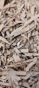

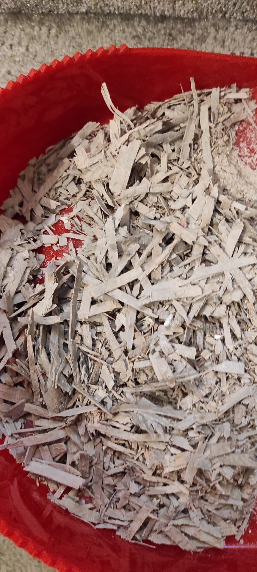

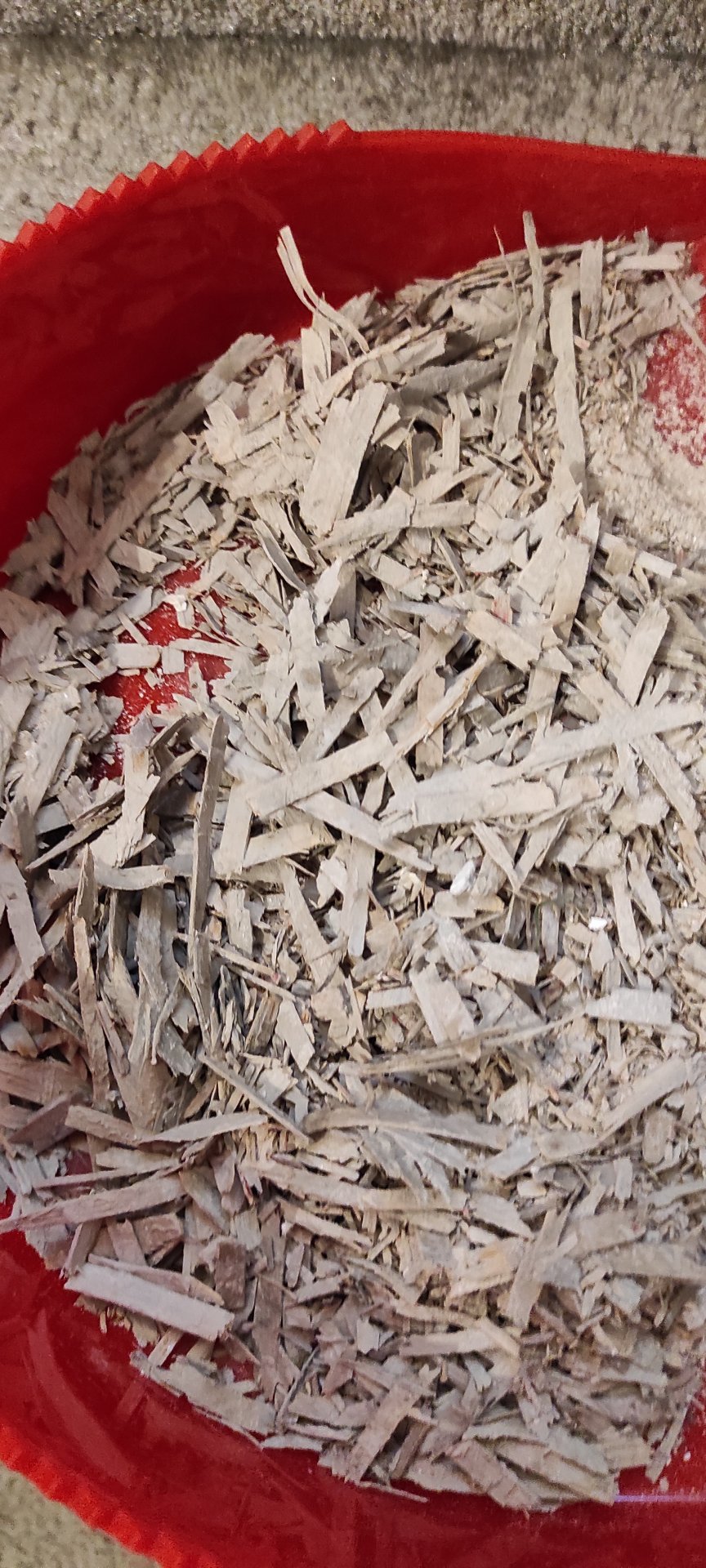

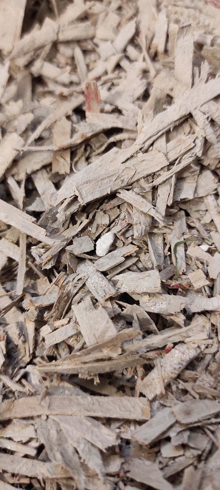

    habe hier meine Schornsteinverkleidung Innen ( EFH, Bj. Anfang 1980 ) öffnen müssen .
    Die Wand ist aus kleinen grauen Schnipseln.
    Welches Material ist das ?
    Und was nehme ich um die Löcher wieder zu stopfen ?
    VG

    Sauerkrautplatten

    Sicher kein Asbest ?

    Foto wäre nicht schlecht, kommt natürlich auch bisl auf die Größe und Tiefe des Lochs an.
    Aber ja, das ist Heraklith.

    Danke für eure Rückmeldung, dass beruhigt etwas. Die 2 Löcher habe ich mit einem Hohlraumsteckdosen Bohrkopf gemacht. Also ca 7 cm gross und 5 cm tief.
  6. #6 simon84, 15.01.2022
    22.410
    6.423
    Die Platten gab es auch magnesit gebunden
    Ist auch nicht besonders gesund
    Auf jeden Fall übliche schutzkleidung bei den (weiteren) Arbeiten benutzen als Brille Maske und Handschuhe
