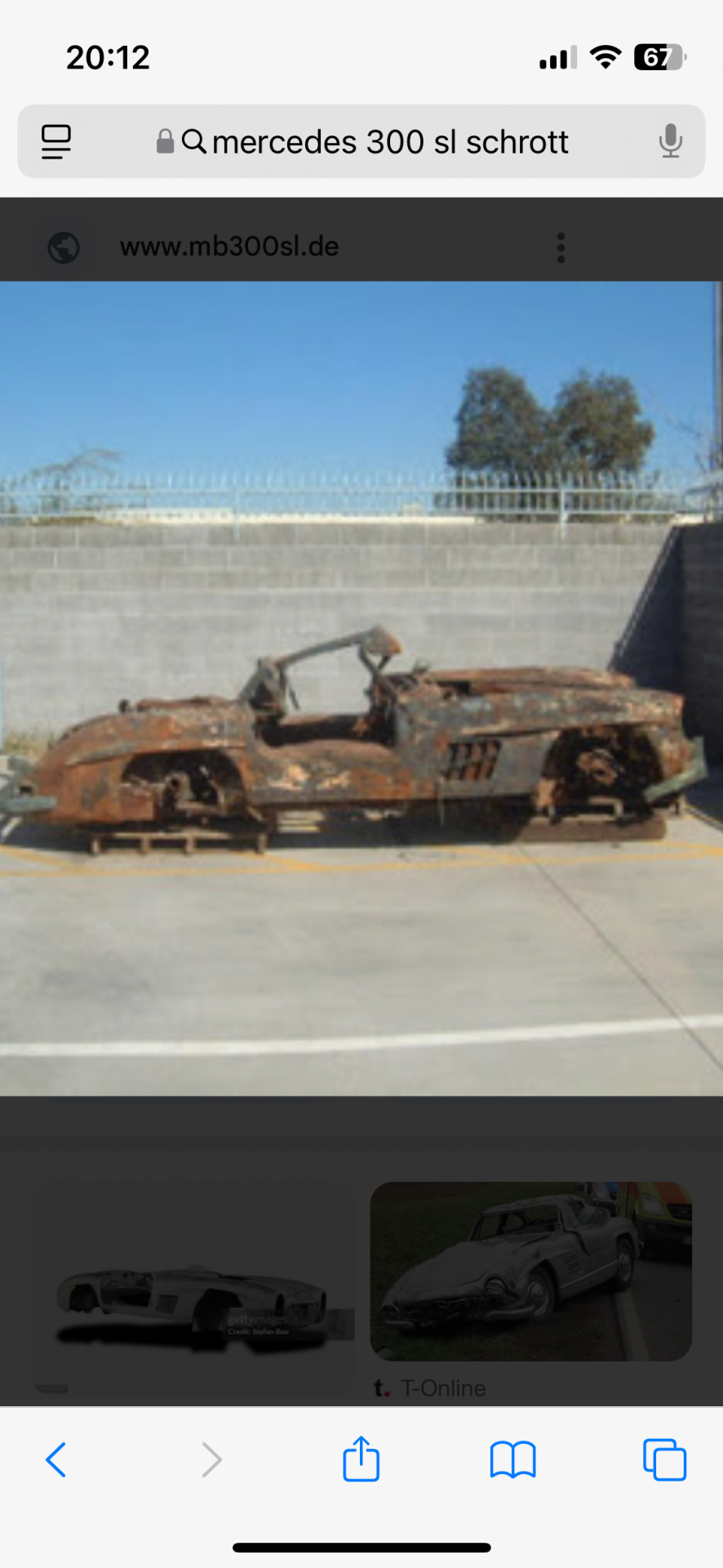

  13. Alex88
    6.087
    3.237
    Wenn ich das KFZ neu aufbaue IMG_0915.png ändert sich doch das Bj. nicht
  14. #14 nordanney, 25.12.2024
    nordanney
    nordanney
    15.09.2021
    4.775
    2.603
    Niederrhein
    In der Bewertung für ein Objekt schon. Es wird dann ein fiktives Baujahr angesetzt, um die Restnutzungsdauer zu bestimmen. Sonst kommt bei der Bewertung eines 120 Jahre alten und 2024 kernsanierten Hauses nämlich rechnerisch ein Wert von 0€ raus (zzgl. Grundstück).
    Das tatsächliche Baujahr ändert sich natürlich nicht.
