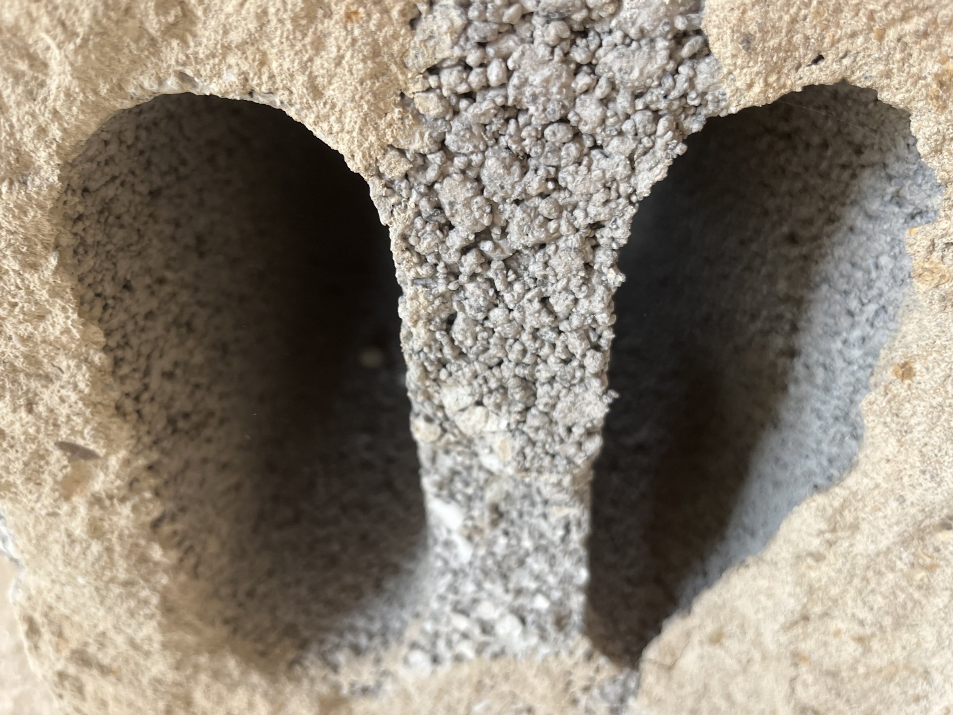

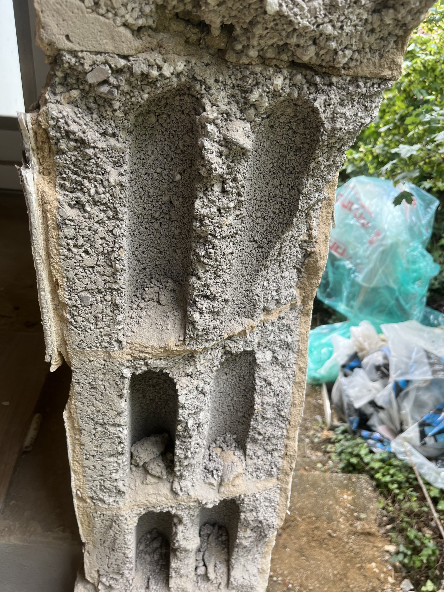

    ich hätte eine Frage an die Experten.
    ich bin mir nicht ganz sicher, aus welchen Steinen meine tragenden Außenwände sind.
    Eckdaten: Baujahr 1954-1957
    Abmessung Steine: 25x25x45cm
    Gewicht: würde schätzen 15-20kg
    Anbei noch zwei drei Bilder.
    Falls ihr die Steine erkennt, welche Festigkeit und Rohdichte haben diese?
    Vielen Dank und viele Grüße
    Dorian

    Das sind Bims Hohlblocksteine.

    Vielen Dank für eure Antworten.
    Das generelle Klima und Hitzeschutz war tatsächlich immer vergleichsweise gut.
    Sorgen macht mir eher die Festigkeit. Gibt es eine Möglichkeit diese zu bestimmen? Anscheinend kann die Festigkeitsklasse von 2-12 variieren.
    Danke und viele Grüße

    Millionen Wohnungen/Häuser wurden in der Zeit mit den Dingern gebaut und es gibt da bis heute nur ganz selten Probleme mit der "Festigkeit". Gibt es einen speziellen Grund wieso Du ausgerechnet bei dir gerade "Sorgen" hast, oder machst dir einfach nur Soregn weil Du sowas noch nie gesehen hast und es dir seltsam vorkommt?

    Du kannst die Dichte selbst bestimmen. Grund dafür gibt es aber keinen. Immerhin hält das Haus anscheinend schon 65 Jahre ohne Probleme und ist damit garantiert deutlich haltbarer als Du ;-)

    Wir sind gerade mitten in einer Kernsanierung und ändern die Außenwände schon gewaltig. Bspw. Liegen jetzt 2x 3m Stahlträger im EG nur noch einer Mauer mit 1m-Breite. Aber das muss am Ende der Statiker entscheiden wie und ob es reicht bzw. was geändert werden muss. Für mich war nur mal wichtig, was das für ein Stein ist, alles andere ist Aufgabe vom Statiker.

    Dann liegt das "Problem" also nicht beim Stein, sondern bei Eurem Wegreißen von Außenmauern. Würde mich mal interessieren, wie man bei einer Kernsanierung so viele Außenmauern gewaltig geändert werden müssen. Da ist oftmals ein Abriss mit Neubau gleich die einfachere und günstigere Lösung.
