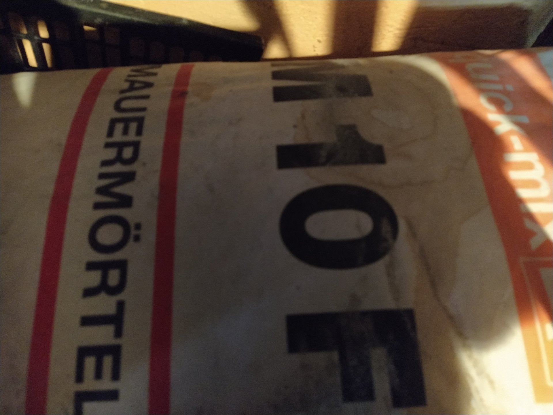

    in meinem Rollladenkasten habe ich die alten Wellen-Lager entfernt. Diese waren einzementiert im Mauerwerk (Hochlochziegel).
    Nun habe ich in der Mauer also zwei Löcher von ca. 8x8x8cm.
    Ziemlich genau dort sollen später auch die neuen Wellen-Lager montiert werden. Der Mörtel zum Füllen der Löcher muss also einerseits "bohrbar" sein ohne zu zerbröseln und andrerseits einen Teil der Last des neuen Rollladens tragen, zusammen mit anderen Borhlöchern.
    Welchen Mörtel würdet ihr da nehmen?
    Vorrätig hätte ich:
    - Blitzzement
    - M5 Mauermörtel
    - Quellmörtel
    Hab noch genug Zeit zum Austrocknen lassen, der neue Rollladen ist noch nicht bestellt.

    M10 oder M20 als Mörtelgruppe

    Hallo, würde mir paar KS- NF steine holen und die löcher ausmauern mit Zementmörtel.
    Wird bombenfest!

    Ich glaube, das würde bisschen schweirig, weil die Löcher gar nicht quadratisch sind. Hätte das Vorteile gegenüber komplett ausmörteln? (Außer dass es schneller trocken sein dürfte)?

    Solche große löcher nur mit Mörtel zu befüllen wird schwierig werden. Sie müssen in mehreren Etappen ausmörteln

    Das ist ein Argument, vielen Dank! Hab paar technische Blätter angeschaut, da steht echt oft max. 30mm Schichtdicke.
    Dann schneid ich mir also einen Kalksandstein zu.
    Einmörteln mit Quellmörtel? Meiner würde von den Daten her sogar zu SIL's Vorschlag passen:
    M10, NM III und Körnung 0-2mm.

    Quellmörtel quellt nicht! Sie schüsselt weniger...
    Zementmörtel mit paar steinbrocken sollte die Anforderungen genügen...

    Das auf jeden Fall nicht - und nässe richtig vor auch deine zugeschnitten Stein /Steine, du brauchst einen langsam abbindenen Mörtel mit möglichst geringen Schwund.

    Vielen Dank übrigens noch. Hat gut geklappt mit einem KS-NF-Brocken und Zementmörtel.

    Nochmal eine Rückmeldung, nachdem der Rollladen nun seit einiger Zeit drin ist für alle, die auf den Thread wegen eines Rollladens gestoßen sind:
    Das neue Lager habe ich gar nicht direkt auf die Wand geschraubt sondern auf ein Stück 24mm-Siebdruckplatte, die ich mit 4 Schrauben in die Wand geschraubt habe (außerhalb des Lochs) und mit Kunsttoffabstandhaltern dazwischen ausgerichtet habe. Darauf lässt sich das neue Lager dann viel einfacher montieren und ggf. auch nochmal versetzen (ja, ich hab es auch noch mal versetzt :-) ). Das wurde mir so von Rollladen-Händlern mehrfach emfpohlen und auch die Rollladenbauer würden es meistens so machen.
    Fazit: Das Loch würde ich zwar wieder mit einem Stück Stein und dem Zementmörtel zumachen, aber die Gedanken um die Bohrbarkeit / Lasttragfähigkeit muss man sich vermutlich nicht machen.
