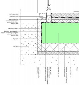

    welcher Handwerker dichtet i.d.R. nach Fenstereinbau die bodentiefe Fenster ab, bzw. schließt diese an die Bauwerksabdichtung?
    Macht das bei euch der Verputzer Oder eventuell sogar der Fensterbauer selbst nachdem er seine Fenster einbaut?
    Grüße Steve

    Dachdecker. Der Fensterbauer liefert nur die Schürze werkseitig.

    Hallo Kalle, du musst es ja wissen. Vielen Dank für deine Auskunft!
    Die Bauwerksabdichtung wurde mit einer Mineralischen Dichtungsschlämme gemacht.
    Kennt sich der Dachdecker damit ebenfalls aus oder wie würde der Dachdecker die Fenster normalerweise abdichten?
  4. #4 Baufuchs, 29.02.2016
    Baufuchs
    Baufuchs Gast
    Der Dachdecker dichtet nicht i.d.R. ab, sondern dann, wenn er damit beauftragt wurde.
    Dichtschlämme ist ungeeignet.

    Die Abdichtung macht der, der sie im Auftrag hat.
    Das zu klären, ist Sache der Schnittstellenkoordination.

    der fensterbauer liefert das bodentiefe element mit ankonfektionierter dichtbahn aus EPDM-folie. derjenige der die abdichtung im sockelbereich im auftrag hat - möglichst geklebte abdichtungen - nimmt die ankonfektionierte dichtungsbahn vom fenster/türelement und arbeitet das mit in seine abdichtung ein.
    der planer muss die abdichtungssysteme funktional aufeinander abstimmen. da sind dichtungsfolien mineralische abdichtungssysteme wenig kompatibel! der EPDM-kleber muss im bedarfsfall auch bitumenverträglich sein.
    wem du die aufgaben zuweist, musst du in der leistungsbeschreibung eindeutig festlegen und beschreiben.

    Ja, deshalb soll der Planer mir sagen wie das Detail aussehen soll... Aktuell sieht es so aus:
    Aber die Angabe "Abdichtung geeignet für.... ist lächerlich. Da soll er gefälligst Angabe machen.
    Im LV finde ich auch nichts... weder im Rohbau noch Fenster...
    Die Bauwerksabdichtung Bodenplatte bis hoch zur 2. Steinreihe wird mittels einer MDS mit Armierungsgewebe gemacht. Angeblich wäre diese Abdichtung besser, auch was die spätere Gewerke (Putz) betrifft.
    Allerdings sehe ich nun Probleme mit der Fensterabdichtung in den ersten 30cm...
    Die MDS wird auf der Bodenplatte und Laibung Mauwerk komplett reingezogen. Aber was für eine Fensterabdichtung kann nun an die MDS angeschlossen werden?

    Die Planung entspricht nicht den Vorgaben der DIN 18195 und den Flachdachrichtlinien für die Anschlußhöhen!!!
    Also einmal neu! Ich hoffe, die Fenster sind noch nicht gefertigt!

    1) Der dargestellte Ausgang ist nicht "ebenerdig"
    2) 15 cm bzw mit entwässerter Rinne 5 cm
    3) Wo der gute Mann in der 18195/6 MDS findet, soll er Euch mal zeigen! Kannst mir dann ja mal mitteilen.
    4) Holzfenster???

    1) Der dargestellte Ausgang ist nicht "ebenerdig" ---> toll :-\ liegt eventuell an seinem Standarddetail welches er für uns "entworfen" hat. Ausgeschrieben ist eine Hebeschiebetür mit ebenerdigen Ausgang.
    3) Wo der gute Mann in der 18195/6 MDS findet, soll er Euch mal zeigen! Kannst mir dann ja mal mitteilen. ---> Trifft das auf die Bauwerksabdichtung oder Fensterabdichtung zu? MDS hat er nicht für die Fensterabdichtung ausgeschrieben, nur für die Bauwerksabdichtung. Die Fensterabdichtung hat er nirgendswo erwähnt...
    4) Holzfenster??? ---> Nein, Kunststoff

    Barrierefrei Austritte sind unter Planer + Fensterhersteller und Bauherr gesondert zu vereinbaren. Das Detail ist dafür Schrott hoch Zehn. Es fehlt die Innenabdichtung, das Türdetail usw.

    Ebenerdig heisst für mich barrierefrei, also max 2 cm zu überwindender Höhenunterschied/Schwelle!
    Laß Dir einfach mal die stofflichen Vorgaben der 18195-6 (drückendes Wasser) zeigen und darin die MDS. :D
    Und ich mein, man muss ja nicht das Profil einmalen, das es am Ende wird, aber PLaste und Holz weisen doch so "ein paar" Unterschiede auf, die sich in einem Detail wiederfinden sollten!

    Nein! MDS ist nirgendwo in der gängigen Bauwerksnorm (18195) geregelt. Heißt nicht das es nicht funktioniert. Bedeutet eben nur, dass Du über alle Vor und Nachteile informiert und aufgeklärt werden musst. Denn es ist mit Dir gesondert zu vereinbaren, da es nicht a.R.d.T entspricht, sondern nur Stand der Technik. Zugelassen wären KMB, Schweißbahnen/Abdichtungsbahnen z. B.
    Kommt drauf an. Ist mit drückendem Wasser zu rechnen (Erde bis unter das Fenster gekippt) dann wäre sicherlich Teil 6 anzuwenden. Andernfalls gilt Teil 5, wie bei Dachterrassen z. B. Ich persönlich würde eher von Teil 5 ausgehen, da mag man aber drüber streiten können ;)

    Kalle - Steve spricht von drückendem Wasser. Das gibts in T 5 nicht ;)
    Und 5 ist für Decken und Naßräume. Vor der Tür ist aber keine Decke :p Und ein Nassraum ist es auch nicht. :D
    Aber auch in T 5 taucht MDS nicht auf.
