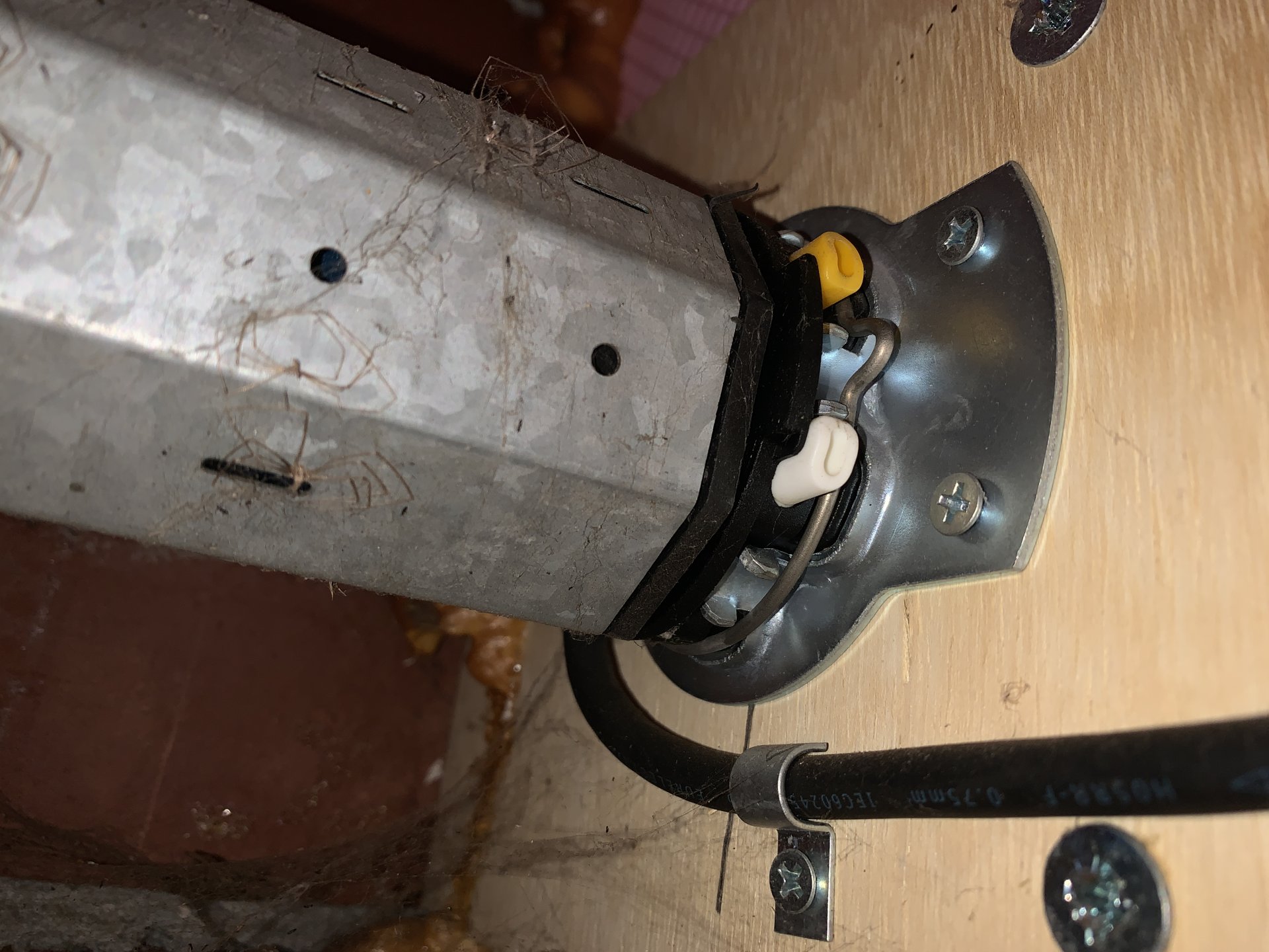

    ich bin neu hier und würde mich freuen, wenn ich den ein oder anderen Ratschlag bekommen könnte.
    Wir haben ein Haus gekauft und leider keine Rechnungen bezüglich Fenster und Rollläden mitbekommen. Das ist uns erst zu spät aufgefallen.
    Jetzt ist ausgerechnet ein Rollladenmotor im Kinderzimmer nicht mehr funktional. Die Revisionsklappe habe ich erfolgreich entfernt und hatte gehofft das am Motor oder und in der Nähe eine Modellbezeichnung zu finden wäre.
    Ich würde gerne kontrollieren, ob Motoren verbaut sind, die sich selber einstellen oder wo die Endpunkte eingestellt werden müssen.
    Fehlerbild ist aktuell, dass es in beiden Richtung brummt. Es klemmt aber meiner Meinung nach nichts.
    Würde mich freuen über Tipps.

    Wenn der Panzer ab ist, kann man den Motor einfach ausbauen. Dazu die Welle herausnehmen. Modellbezeichnung steht dann auf dem Gehäuse.

    Hallo, Endlage oben unten einstellen auf youtube. Denke aber der Motor ist defekt.

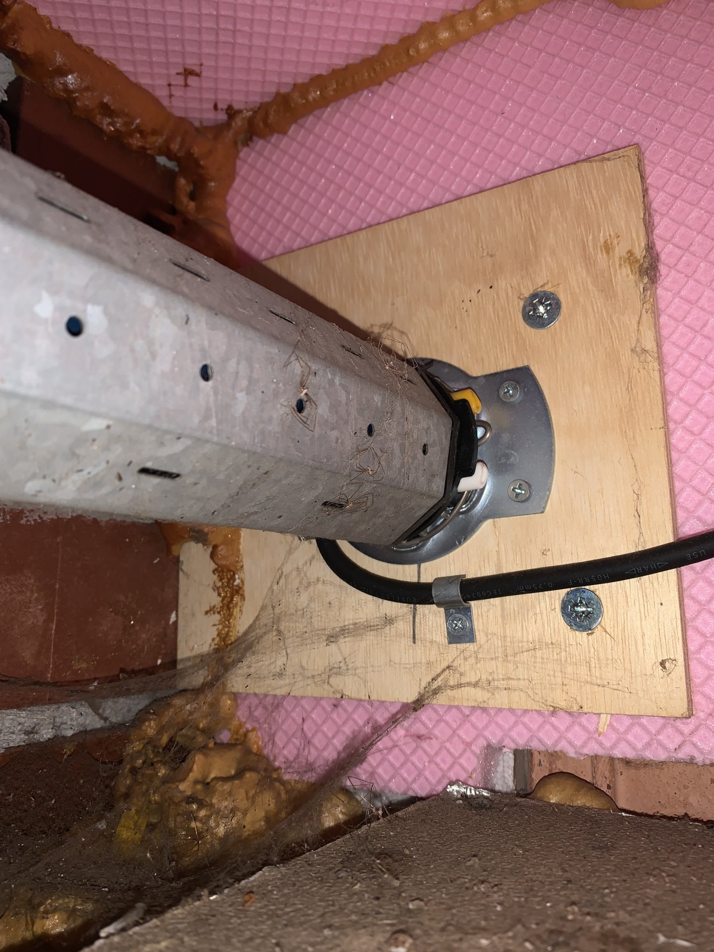

    Ich bin schon etwas weiterbekommen. Laut Recherche ist bei mir wohl ein Somfy Motor verbaut - vermutlich ein Somfy HiPro. Um es genau herauszufinden, habe ich die Rolllade von der 60er Welle gelöst. Ich habe es dann auch hinbekommen, die Welle links von der Halterung zu lösen. Jedoch bekomme ich die Welle nicht vom Motor runter, da die Welle zu lang ist. Innerhalb des Kastens kann ich die Welle nicht runterziehen und ich bekomme das Ende der Welle auch nicht aus dem Kasten gedrückt, sodass ich dann Platz hätte, um diese vom Motor herunter zu ziehen. Das liegt vermutlich daran, dass die Welle nicht über die Revisionsklappe installiert wurde. Ich vermute, dass der Kasten eher von der Innenseite montiert wurde und anschließend die Klappe verputzt wurde. Ist natürlich sehr schlau, wenn die Welle so lang ist, dass man diese nicht aus der Revisionsklappe rausführen kann. So muss man bei einem Motor-Defekt theoretisch den Putz entfernen und dann die Klappe lösen, was eine Menge Arbeit bedeutet und nachher beim Rückbau vermutlich noch gefuscht aussieht.
    Meine Idee war jetzt die Welle an der linken Seite abzusägen, sodass ich die Welle so eben aus der Revisionsklappe ausführen und dann vom Motor abziehen kann. Dann kaufe ich einen Adapter und stecke diesen an der abgesägten Seite in die Welle ein, damit ich die Welle wieder bis zur Halterung dynamisch verlängern kann. Wäre das so machbar und falls JA, kann mir jemand sagen, wie sich so ein Wellenadapter genau nennt?

    Ich verstehe das nicht so recht. Normalerweise kann man die Welle auf beiden Seiten lösen und bekommt sie dann auch mittels Schrägstellen aus dem Kasten. Draußen kann man dann den Motor herausziehen

    Links an der Halterung lösen geht, rechts ist die Welle über den Motor gestülpt. Messe gleich mal die Länge der Welle und der Öffnung.

    Natürlich ost der Moto in der Welle. Üblicherweise hat der auf der Motorseite einen Vierkant, de man nach oben herausheben kann.
    Die Somphy Motoren haben wohl ein anders Lager. Das gehr aber sicher auch zu lösen.

    Nabend zusammen. Stromlos hat auch nicht geklappt. Habe links in der Luftschicht ein Loch mit einem Kreisbohrer gemacht und dann die Welle dort reingeschoben. Wird nachher wieder isoliert und verschlossen. Habe nun die Welle vom Motor ab. Ich konnte den bei jeweiliger Schaltung in beide Richtungen andrehen. Der läuft dann auch soweit, aber von alleine läuft er bei jeweiliger Schaltung nicht los. Vermutlich defekt.
    Der Motor ist ein Somfy Atlas 15/17. Sollte ich das selbe Modell nochmal bestellen oder gibt es da etwas besseres(langlebiger)?

    ich habe nun einen Kondensator 4,5uF bestellt und werde einen Austausch dessen vornehmen. Laut YouTube relativ einfach und danach soll alles wieder funktionieren. Ich danke euch schon mal für die Hilfe. Das Thema kann somit geschlossen werden.
