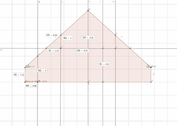

    Wir haben unser Haus jetzt von einer Architektin planen lassen.
    Wir haben 1,5 Geschossen. In der 2. Etage haben wir einen Kniestock von 1,13m und dann ein Satteldach mit 45grad Neigung.
    Aus meinen Plänen erkenne ich jetzt nicht genau, nach welchem Raummaß wir eine Deckenhöhe von 2m im 2. Stock haben.
    Momentan kommen wir bei einer Haushöhe von Knapp 9m raus, was ich doch recht hoch finde. Da wir den Dachboden eh nicht nutzen wollen, dachte ich mir, man könnte noch etwas an der Dachneigung ändern.

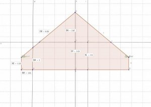

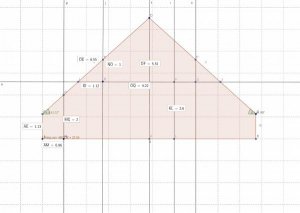

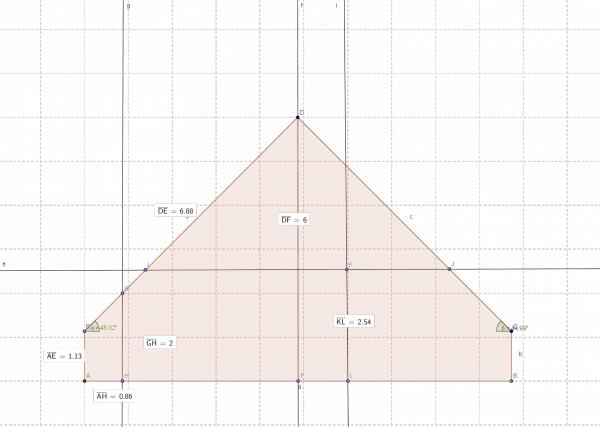

    Ich hab einfach mal mit einem Geometrieprogramm, was ich im Netz gefunden habe, 3 Skizzen mit 45°, 42° und 40° gezeichnet. Ob das nun so wirklich korrekt ist, kann ich nicht sagen. Ich hab es einfach mal so gezeichnet, wie ich gedacht habe und denke als Orientierung sollte das so gehen. Ich werde das auch noch meine Architektin fragen, aber ich wollte schon mal vorab ein paar Meinungen, damit ich ihre Meinung dazu mit anderen vergleichen kann.
    bei 45° komme ich für Etage 2 und Dachboden auf eine höhe von 6m und ab 86cm auf eine Deckenhöhe von 2m
    bei 42° komme ich für Etage 2 und Dachboden auf eine höhe von 5,5m und ab 96cm auf eine Deckenhöhe von 2m
    bei 40° komme ich für Etage 2 und Dachboden auf eine höhe von 5,21m und ab 101cm auf eine Deckenhöhe von 2m
    Wenn das so funktioniert wie ich mir denke, würde ich relativ viel an Haushöhe (ca. 80cm) bei relativ wenig Raumverlust verlieren.
    Wäre gut wenn jemand mal beurteilen könnte ob ich mit meinen Vermutungen in etwa richtig liege oder ob ich irgendwas nicht beachtet habe.

    Im Prinzip schon völlig richtig, wie du das gezeichnet hast.
    Du musst aber aufpassen, ob das Mass für den Kniestock ab OKRF oder OKFF gilt. Und ob die Kniestockhöhe bis OK Wand oder OK Fusspfette gerechnet ist. Wenn du das in deiner Zeichnung richtig berücksichtigt hast, musst du nur noch die Fusspfette einzeichnen, natürlich mit dem korrekten Querschnitt und in der richtigen horizontalen Position. Dann noch schnell den Sparren eingezeichnet, mit dem korrekten Mass für den Einschnitt an der Fusspfette, und unter die Sparren im richtigen Abstand die Bekleidung, und schon kannst du genau ablesen, an welcher Stelle welche lichte Höhe gegeben ist.
    (Das mit der Bekleidung gilt natürlich nicht, wenn die Sparren sichtbar bleiben.)

    hab die Maße etwas durcheinander gebracht.
    Die 113cm sind Innenseite ohne Fußbodenaufbau. Die Gesamtbreite hab ich aber außenkannte genommen. Also müssten von meine Breite nach 2 *36cm Außenmauerabgezogen werden.
    Aber als grober Richtwert sollte meine Zeichnung stimmen. Das heisst, wenn man 50cm in der Höhe einspart, würde man sich 10cm eher den Kopf rammeln.
