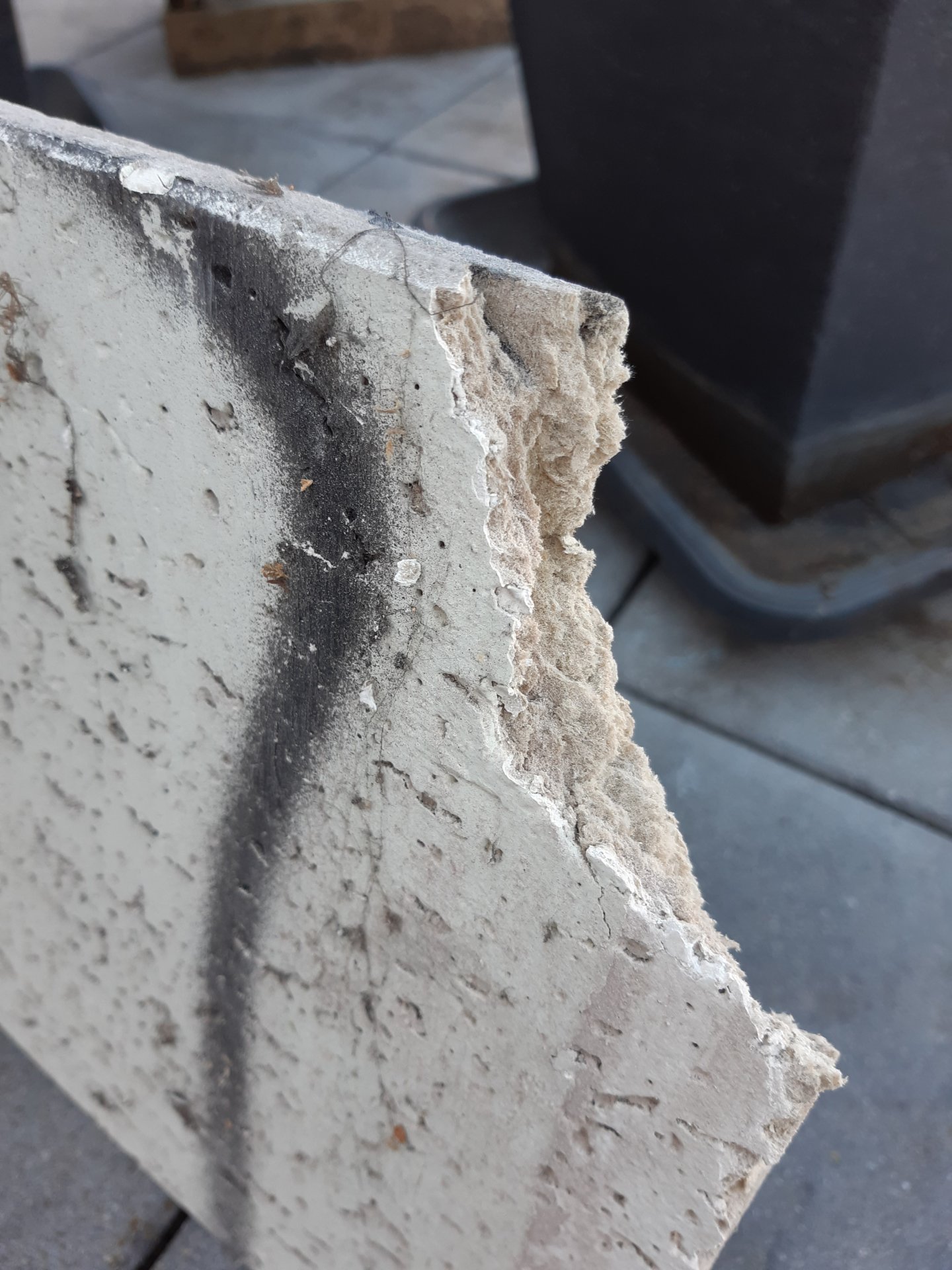

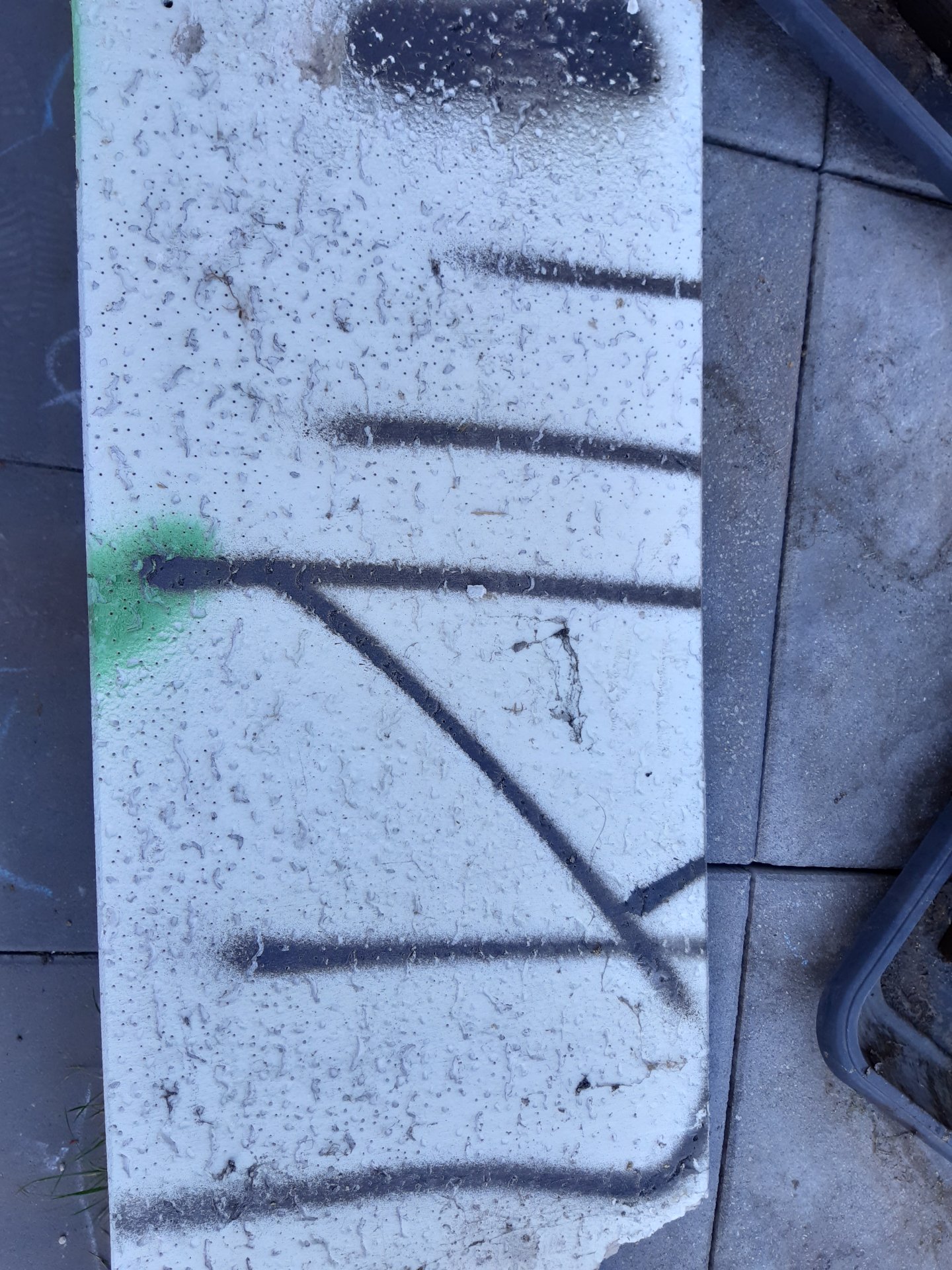

    bei uns in der Garage wurde eine ca. 9qm große Wandfläche von einem der Vorbesitzer mit einer Art von Dämmplatten verkleidet. Diese Platten möchte ich nun Abreißen und entsorgen. Sie sind auf Lattung genagelt und brechen recht leicht. Könnte mir evtl. jemand sagen, um was für Platten es sich da handelt? Könnte vielleicht sogar Asbest drin sein? Zur groben Orientierung: Haus und Garage sind Bj. 1956. Ob die Platten aus selbem Baujahr sind, weiß ich leider nicht.

    das sind Mineralfaserplatten wie sie in jedem Aldi, Lidl etc. an der Decke verbaut sind
    enthalten kein Asbest, aber teuer zu entsorgen
    frag mal bei deinem Wertstoffhof nach, Menge angeben nicht vergessen

    Ok. Das klingt ja aber schon mal grundsätzlich ganz positiv.
    Zum Glück sind sie recht leicht.
    Sobald unser Entsorger wieder geöffnet hat für Privatleute, frag ich dort mal an.

    Unabhängig davon, möglichst wenig brechen, Handschuhe tragen und falls vorhanden eine Maske.
    Das Zeug kann wahnsinnig jucken und einatmen ist sicher auch nicht gut.
