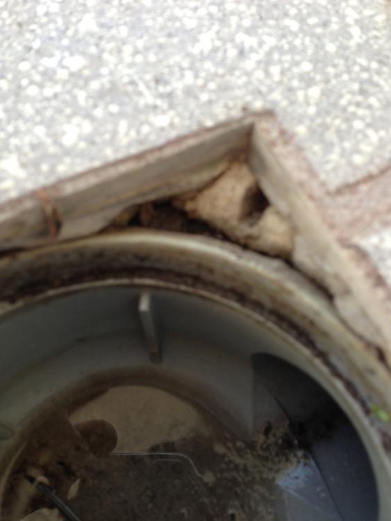

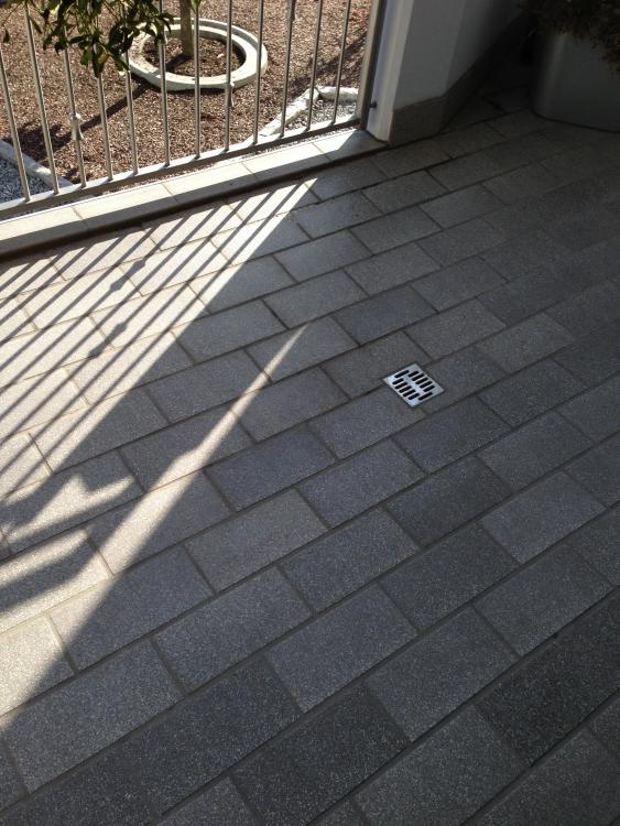

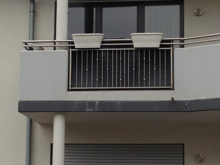

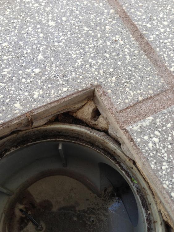

    ich habe mit meiner Frau vor 3 Jahren eine Eigentumwohnung gekauft.
    Am Balkon hat sich jetzt herauskristallisiert, das wie auf den Bildern zu sehen ist,
    eine weiße halbfest / feste Masse austritt die das Ansehen der Wohnung / des
    Hauses in meinen Augen beeinflusst.
    Kann mir jemand sagen, um was es sich hierbei handelt und ob das ein Baumangel ist?
    Vielen Dank für Eure Mühe.

    wie sieht der bodenaufbau des balkons aus? estrich mit irgendwas drauf auf einer abdichtung?

    Das sind Kalkauswaschungen. Ich bin mir ziemlich sicher das der Balkon undicht ist. Sowas darf nicht sein meiner Meinung nach...
    Hat der Balkon eine Abdichtung oder ist das ein Fertigteilbalkon der angeblich ohne dicht sein muß?

    wetten , dass da fliesen auf estrich liegen ??

    Muß nicht mal. Es reicht auch Kalksplitt für solche Schadensbilder. Es reicht sogar der Beton aus

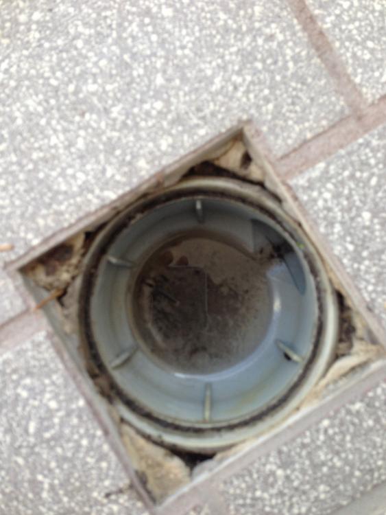

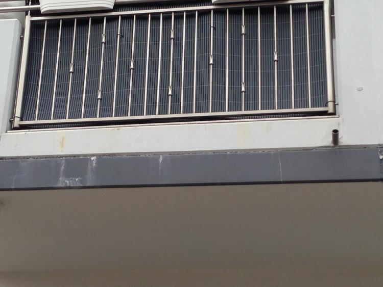

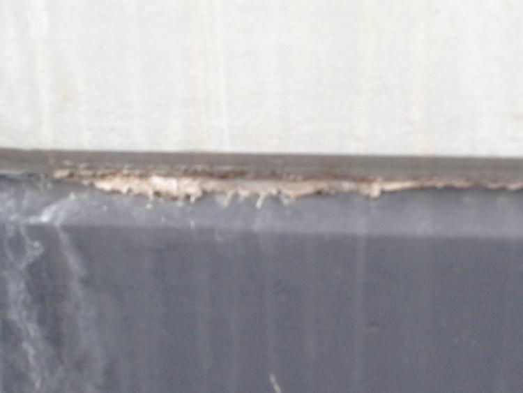

    Da ich viele dieser Fragen nicht beantworten kann, hier wieder
    ein paar Bilder auf denen man das eine oder andere vielleicht erkennen
    kann.
    Danke wieder für die Antworten.

    Oh nein, ich Schätze der Balkon bricht bald ab...
    Mal im ernst, hast Du schon mal versucht die Auslaugungen selber mit einer Bürste zu entfernen?

    Schuldigung, Biker. SOWAS geht überhaupt nicht! Da würd ich auch den Zwergenaufstand probieren...
    Aber wieso muß immer wieder Josef recht haben *heul* Ich hab die Hoffnung noch nicht aufgegeben, das der scheiß Estrich irgendwann mal ausstirbt...
    Da läuft Wasser irgendwo her rein wo es nicht hingehört... Muß man mal gucken, bedeutet dank dem SCHEISS ESTRICH aber wohl eine größere Aktion... Deswegen stelle dich mal auf eine längere Debatte ein... Bei Platten könnt man halt mal 1 - 4 Platten hoch nehmen und gucken...
