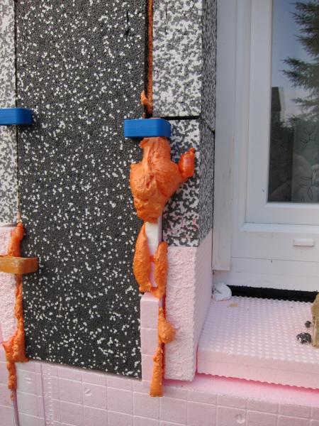

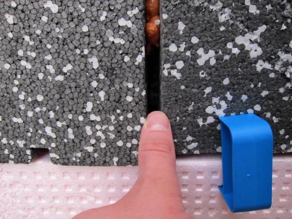

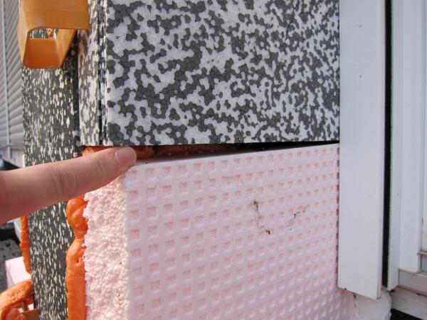

    wollte mal kurz berichten was ein Handwerker für ne tolle Arbeit hinterlassen hat....
    Verbaut wurden 16cm Dalmatinerplatten. Zum Glück wurde vorab ein Energieberater eingeschaltet der heute Abend sich das ganze mal live anschauen wird. Hab dann heute erstmal nen Baustopp erwirkt um das ganze überprüfen zu lassen.
    Was haltet ihr von der Ausführung? Für mich sieht das einfach nur nach Murks aus! Der Rest ist nicht wirklich besser.

    Was willst Du hier mit einem Energieberater? Ist der gleichzeitig auch SV für WDVS? Wenn JA, dann wäre das OK. Ansonsten würde ich gleich jemanden holen der sich damit auskennt.
    Wenn der Rest genauso aussieht, dann gibt das eine lange Liste.
    Du kannst Dir ja schon einmal die Verarbeitungsrichtlinien für Dein WDVS besorgen. Gibt´s beim Hersteller. Da findest Du dann auch Infos zu den Fugen (Breiten, Verlauf), Materialmix usw. usw.
    Ralf

    Baustopp?
    Wäre eine mängelanzige mit fristsetzung zur nacharbeit nicht der bessere weg gewesen? nicht dass dein handwerker dich der behinderung anmahnt. hol dir einen öbuv sv und prüfe deinen werkvertrag inwieweit dort der geschuldete umfang beschrieben ist.

    Ich würde erstmal fragen, wer denn den meinfäustel-murkser als Bauleiter überwacht?
    Und wer das geplant hat?
