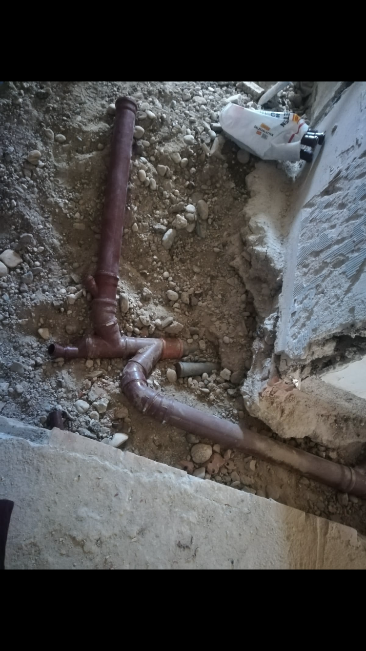

    Hallo Experten,
    bei unserem Einfamilienhaus, Bungalow, werden gerade alle Wasserleitungen neu gemacht. An dem Abflussrohr hängen jetzt 1 WC mit der Strangentlüftung, dann Doppelwaschbecken, Badewanne, Dusche, Dusche, Waschbecken, WC (dieser Knick im Abfluss auf dem Foto ist von diesem WC), Waschbecken. Ich frag mich jetzt, ob das geht, dass alle sanitären Anlagen an einer Leitung mit nur einer Strangentlüftung hängen, oder ob es besser wäre, dass der Installateur den Abfluss für die WCs getrennt von Duschen und Waschbecken macht. Ein besseres Foto oder einen exakten Plan habe ich leider nicht, daher eher die Frage, ob es grundsätzlich überhaupt geht, alles an einen Abfluss zu hängen. Hab halt die Sorge, dass Gerüche von der WC abseits der Strangentlüftung in die Duschen oder in die Badewanne zieht.

    Ich habe bei mir ein Doppelwaschbecken, Waschbecken, Badewanne, Dusche, WC, WC an einem Strang, passt alles.

    Danke dir Thomas.
    Kannst du oder jemand sagen, ob es denn ein Problem sein könnte, wenn die zweite Toilette ca. 6 Meter von der Strangentlüftung entfernt ist und außerdem so komisch ums Eck geht? Oder spielt die Entfernung gar keine Rolle?
