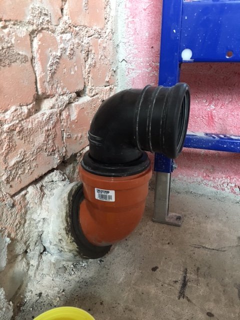

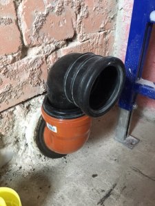

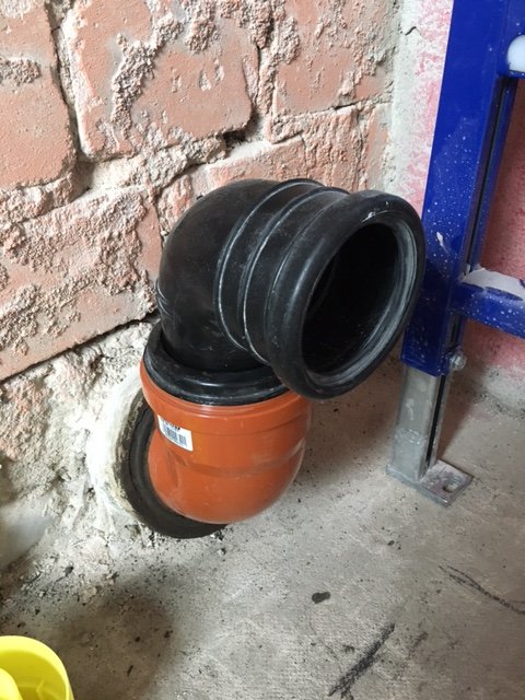

    Hallo Forum,
    wir haben ein (Platz-)Problem beim Anschluss des Ablaufes eines WC an das bestehende alte Eternit-Rohr. Der Handwerker hat folgende Variante vorgeschlagen:
    Leider rückt bei dieser Art der Umsetzung der gesamte Vorbau (Geberit-Kasten + WC) ca. 5 - 10 cm zu weit in den (sehr kleinen) Raum und das WC würde ca. 5 cm höher als normal sitzen.

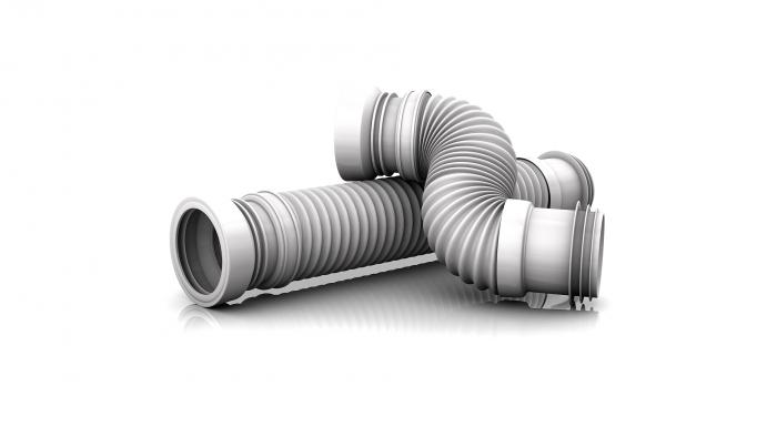

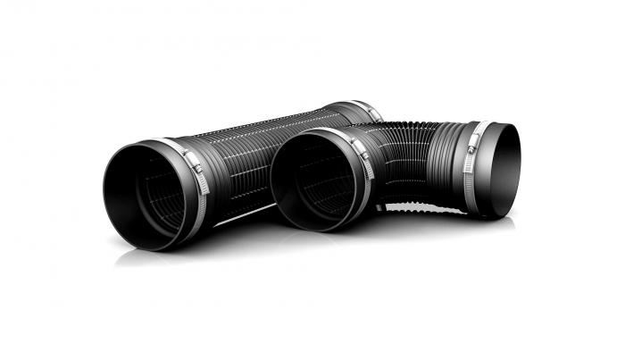

    Nun sind wir auf solche flexiblen Abflussrohre gestoßen:
    Frage: Können derartige Rohre überhaupt für diesen Zweck verwendet werden? Würden diese aufgrund der nicht glatten Innenoberfläche nicht unmittelbar verstopfen? Welche Alternativen gibt es, um den Geberit Kasten so nah wie möglich an die dahinterliegende Wand zu bekommen?

    Die Teile funktionieren schon. Aber Platz werden sie nicht sparen. Es soll ja schließlich alles weg gespült werden und dazu ist ein entsprechender Querschnitt notwendig.

    Das sieht nach flexiblen Rohren für Lüftungen aus.

    das schreit ja förmlich nach Verstopfung.
    Jetzt stellt dir mal vor, da will jemand eine Verstopfung mit einer Spriale reinigen.......

    Das alte Rohr geht vermutlich senkrecht nach unten und oben ist ein Bogen drauf.
    Die Alternative könnte sein Wand/Boden aufzustemmen, das Rohr freizulegen und zu ersetzen, so dass du den passenden Anschluss besser realisieren kannst.
    Es wäre sowieso nicht verkehrt sich das alte Rohr ganz genau anzuschauen (Kleiner Spiegel und mit Handschuhen).
    Gerade an dieser Stelle ist bei WC ganz oft ein richtiger "Stein" drinnen.

    Handelt es sich um Eigenheim oder Miete? Welches Stockwerk?
    Bei Eigenheim würde ich sehr stark dazu raten das Ethernitrohr komplett zu ersetzen. Auch wenn dies mehr Aufwand und Kosten sind.
    Ich möchte noch dazu schreiben das es Ethernit Rohre mit Asbest gab. Also unbedingt schutz tragen bei Demontage
