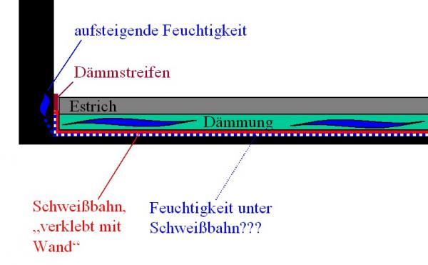

    Dämmschichttrocknung läuft inzwischen. 4 Bohrungen (Loch in Estrich und Dämmschciht, Schweißbahn intakt) je Raum über die mit Seitenkanalverdichter gesaugt wird.
    Damit soll dann nah entsprchnder Zeit die Dämmschicht unter dem Estrich wieder trocken sein.
    Nun gibt es allerdings eine neu Auffälligkeit die mir Sorgen macht.
    Hinter der Randstreifen ist der Innenputz teilweise feucht und das an Stellen, an denen NIE das eingedrungene Wasser auf der Estrichoberfläche stand!!!
    Für mich lässt sich das nur so erklären, dass unter der Schweißbahn (oder was auch immer das für eine wasserdichte schwarze Folie auf der Bodenplatte sein soll) quasi auf der Bodenplatte steht. Der GU behauptet zwar, dass das nicht sein kann, da die schwarze Folie mit den Wänden verklebt ist und "eine Wanne bildet".
    Ich hab mal versucht, das grafisch darzustellen.
    Frage an euch:
    liege ich richtig oder seht ihr andre plausible Gründe für meine Beobachtung?
    Gibt es im Falle, dass ihr meine Bedenken teilt, eine Möglichkeit der Trocknung oder muss der Estrich dannn raus?
