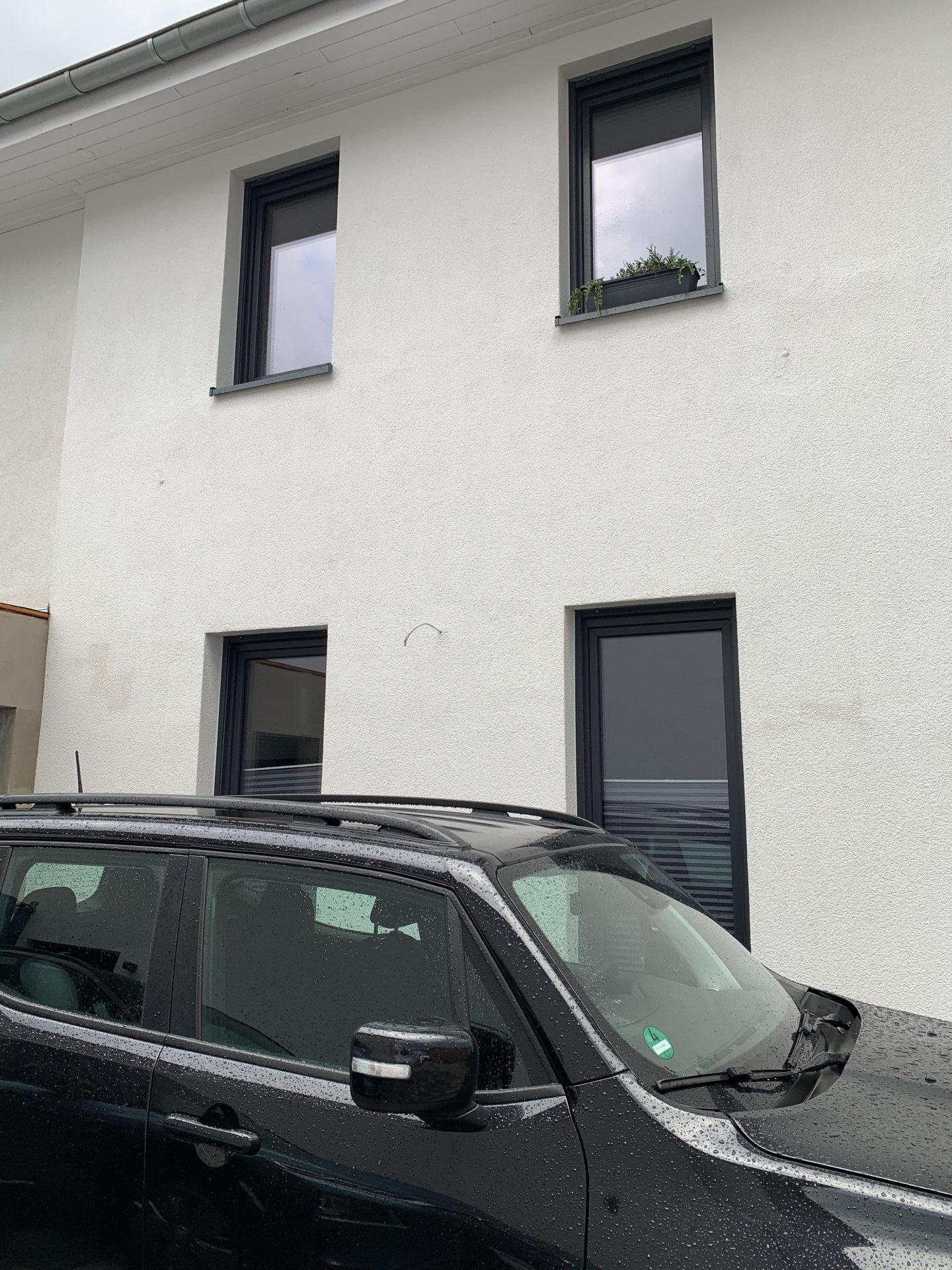

    Ich würde gerne eure Meinung wissen .
    Wir hatten heute einen starken Schlagregen.
    Danach bilden sich wie auf dem Bild zu erkennen zwei Flecken auf dem Scheibenputz ab. Einmal links vom linken unteren Fenster und einmal rechts vom rechten unteren Fenster .
    Kann dies nur Oberflächenwasser sein oder scheint hier die Fassade hinterläufig. Der Schlagregen hat die Fassade richtig getroffen trotz 60 cm Dachüberstand.
    Fassade : Neubau 2020
    Wdvs 18 cm Weber Therm,
    An den Fenster Anputzleisen
    Fensterbänke Alu
    Über Tips und Anmerkungen wäre ich sehr dankbar .

    Wurde die Fassade gestrichen?

    Ja sie wurde gestrichen mit Fassadenfarbe von herbol.
    Herbosil war der Name

    Von der Form der Flecken her würde ich sagen das dort vergessen wurde zu streichen.

    Hallo und danke für die Antworten . Es sieht wirklich so aus . Wenn das alles ist bin ich beruhigt .

    Naja wenn der Putz Wasser zieht wird der dunkler.
    Ich würde das trocknen lassen und dann einfach mal drüber fühlen oder genauer betrachten. Normalerweise sieht man das wenn dort keine Farbe drauf ist.

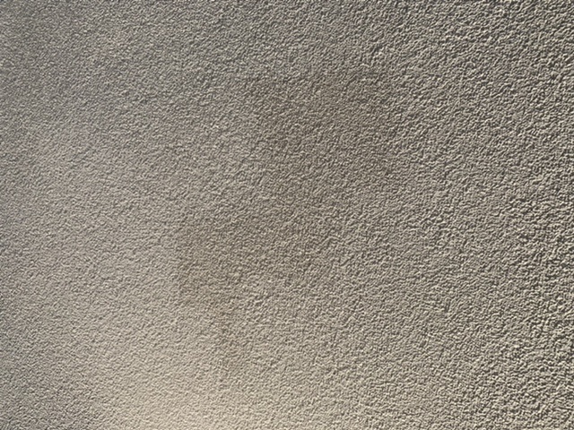

  11. #11 marcelvossen, 10.08.2020
    marcelvossen
    marcelvossen
    11.11.2019
    Kreis Aachen
    Anbei ein Nahbild.
  12. Nic123
    Nic123
    18.02.2019
    415
    126
    haben sie die fassade jetzt nass gemacht ? Sieht schwer danach aus als wurde vergessen
  13. Berndt
    Berndt
    12.01.2011
    1.138
    460
    Stuckateurmeister
    RLP
    Am besten 2. Anstrich machen, sind ja noch mehr Fehlstellen

    Mineralischer "fertiger" Oberputz? Der muss leider bei Regen so aussehen wenn kein finaler Egalisierungsanstrich beauftragt wurde.
    Tip #13 ist perfekt :)
