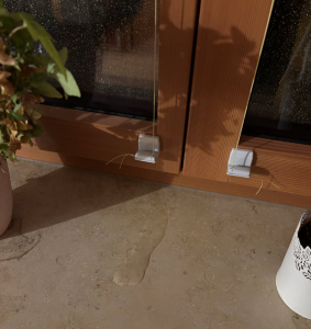

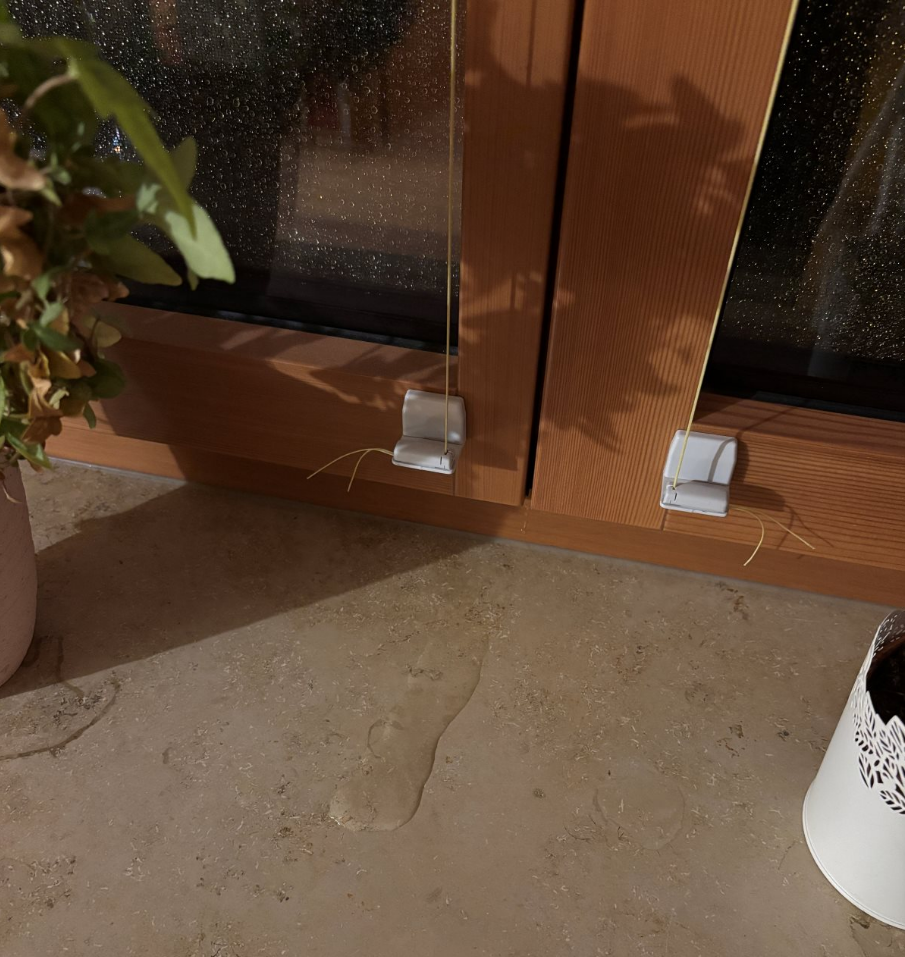

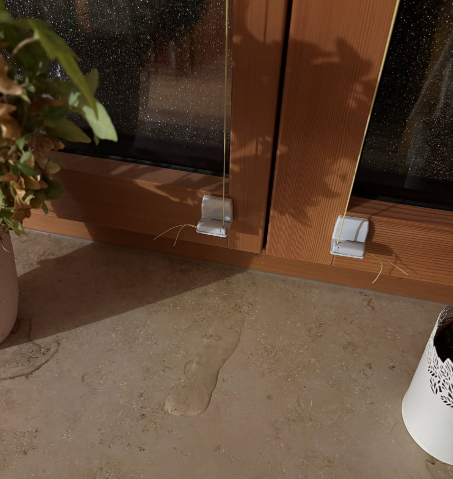

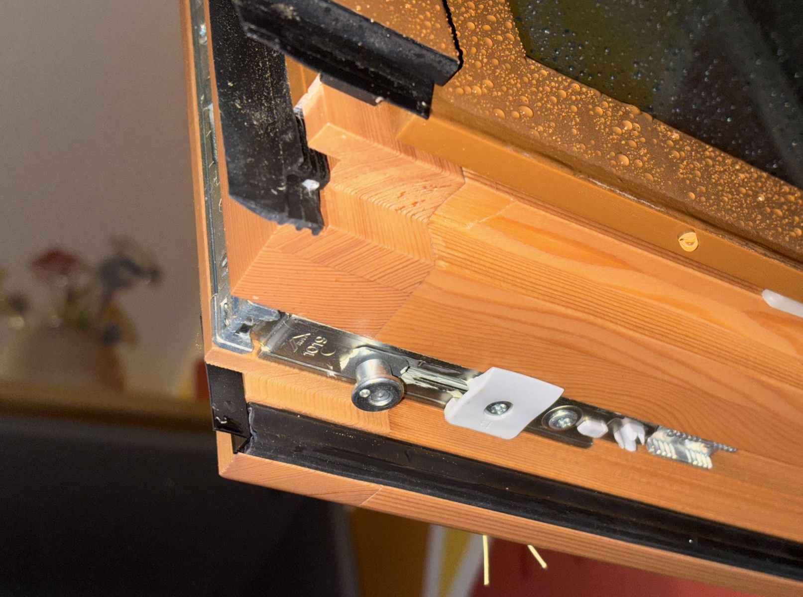

    Hallo liebe Helfer,
    bei unseren Unilux Holz-Alu-Fenstern kommt es bei Regen mit Wind immer wieder zu Wassereintritt im Bereich des Stulpflügels.
    Kann uns bitte jemand weiterhelfen oder hat ggf. Erfahrung mit dieser Art von Fenstern? Ich konnte bisher nur ausmachen, dass der Wassereintritt wohl im Bereich des "feststehenden" Flügels liegt :-(
    Es sind drei Fenster dieser Art immer mal wieder in unterschiedlichem Ausmaß betroffen.
    Vielen Dank für eure Hilfe.

    Ich sehe keine Wetterschenkel außen
    Ein Foto von außen wäre schön

    Was ist mit der Entwässerung nach außen? Ist die möglicherweise verstopft.
    Ich habe auch so eine Tür, aber dieses Problem bislang nicht.
    Viellicht müssen die Fenster auch nur noch mal richtig eingestellt werden.
    Wie alt sind die?

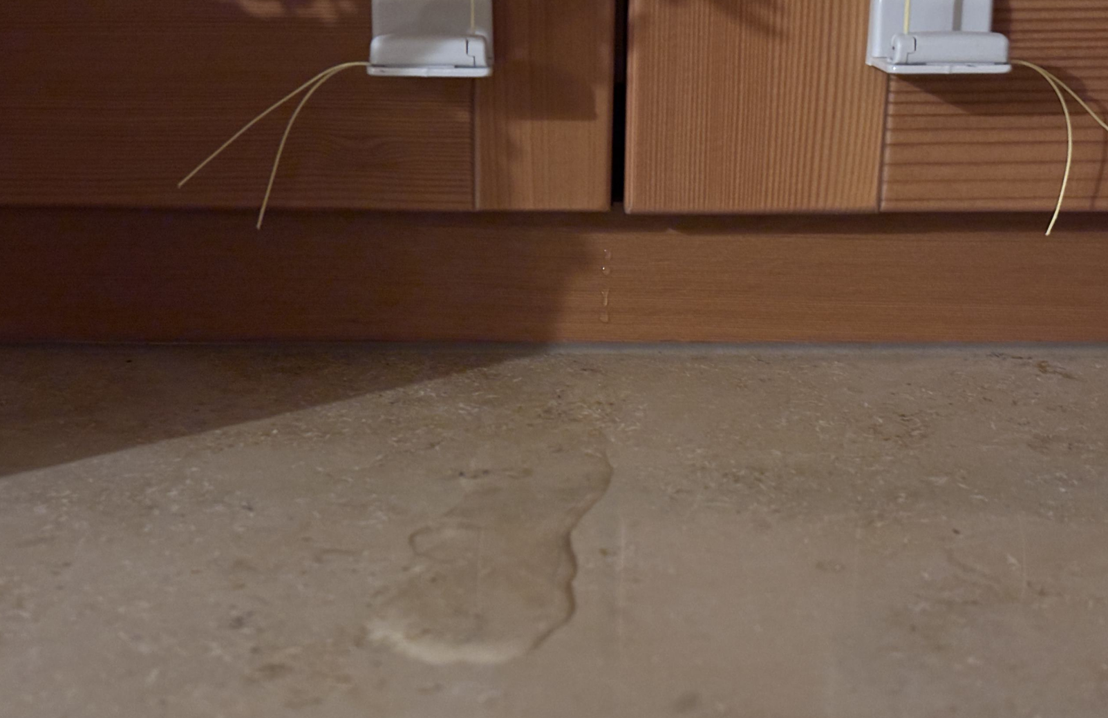

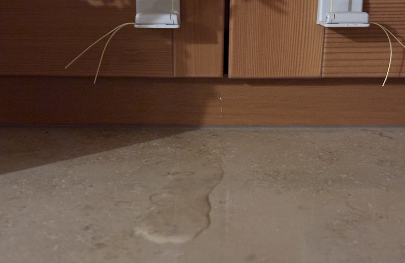

    Die Entwässerung nach außen ist frei. Im Bereich des Ablaufs steht auch kein Wasser. Zudem ist der bewegliche Flügel der Stulpfenster immer trocken. Es scheint also irgendwie an der Stulp-Konstruktion am "feststehenden" Flügel zu liegen.
    Die Fenster sind 3 Jahre alt. Wassereintritt gab es auch die letzten Jahre immer mal, da konnten wir nur immer nicht ausschließen, dass das Fenster nicht vorher gekippt war und sich daher irgendwie Wasser reingemogelt hat. Dieses Jahr waren die Fenster aber definitiv immer geschlossen.

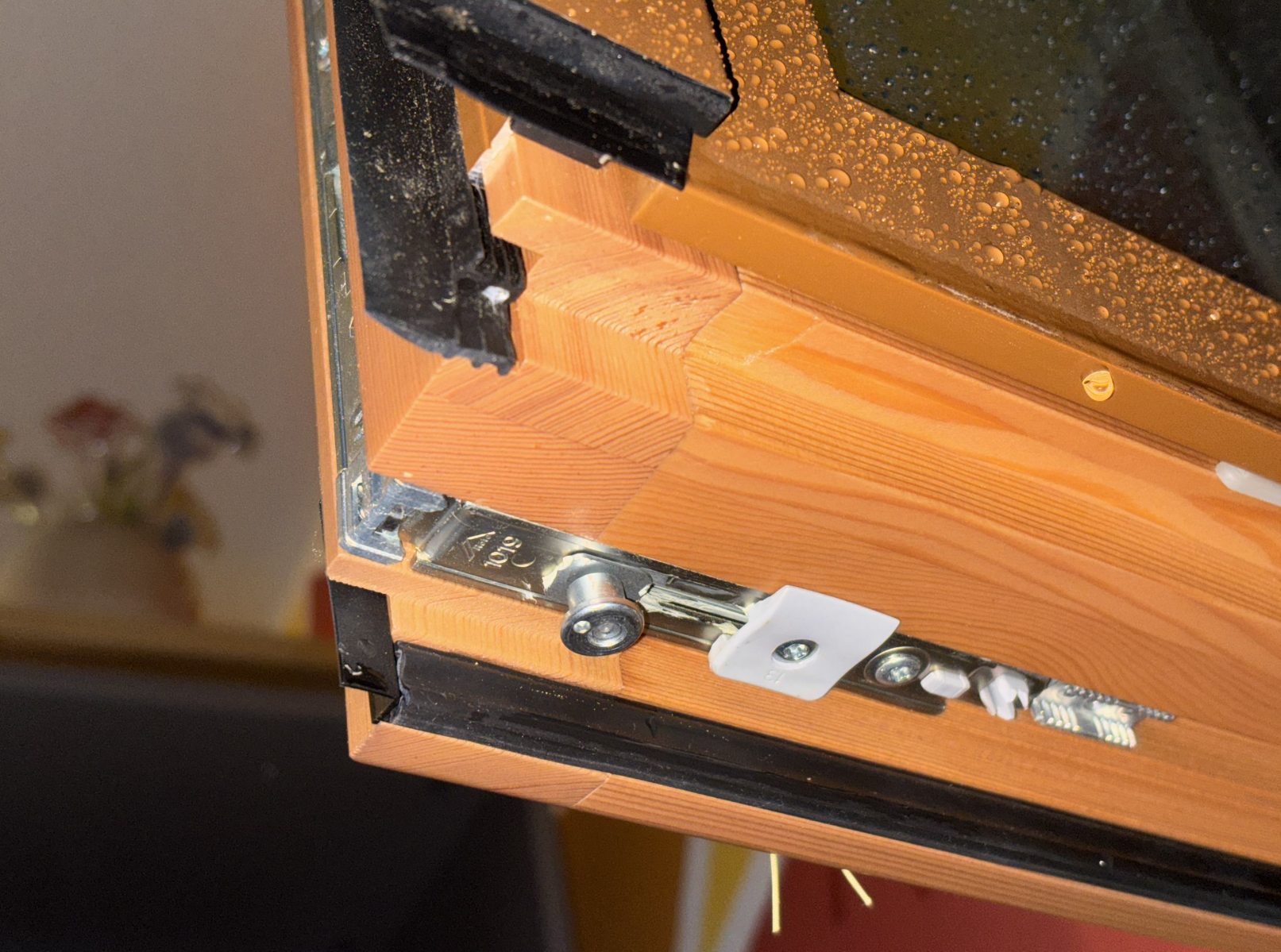

    Das ist das Fenster
  9. #9 Bauherr24, 29.11.2024
    Bauherr24
    Bauherr24
    05.12.2018
    316
    46

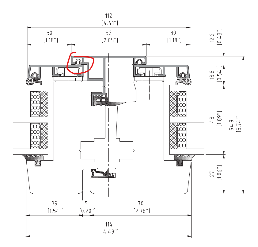

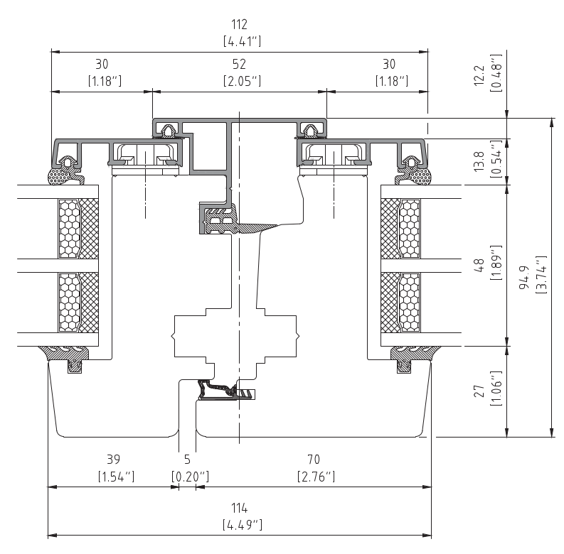

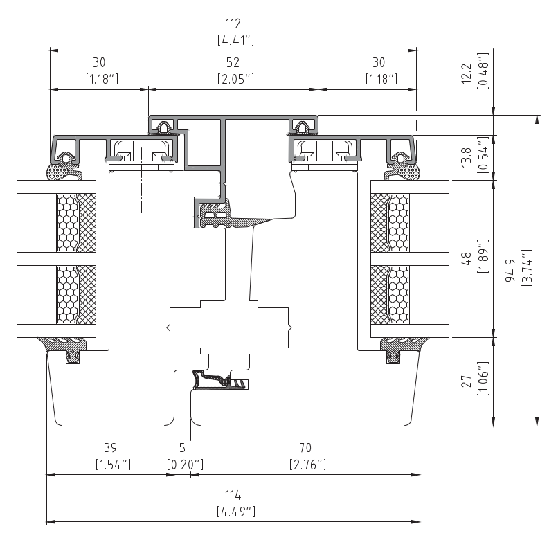

    Das ist die Stulpkonstruktion:

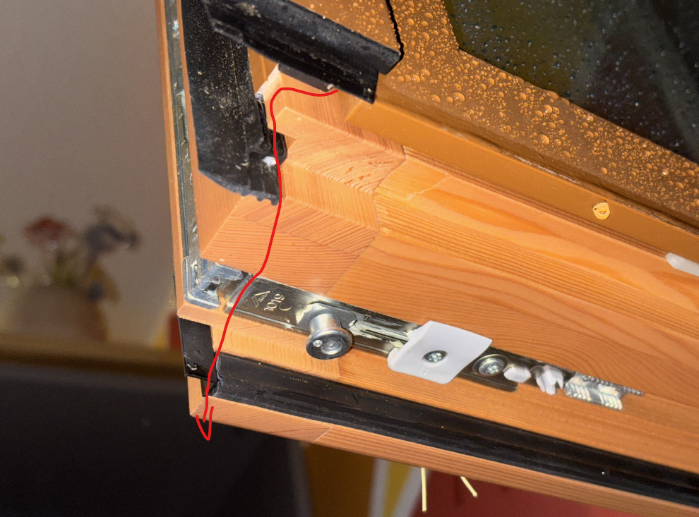

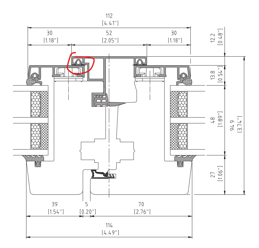

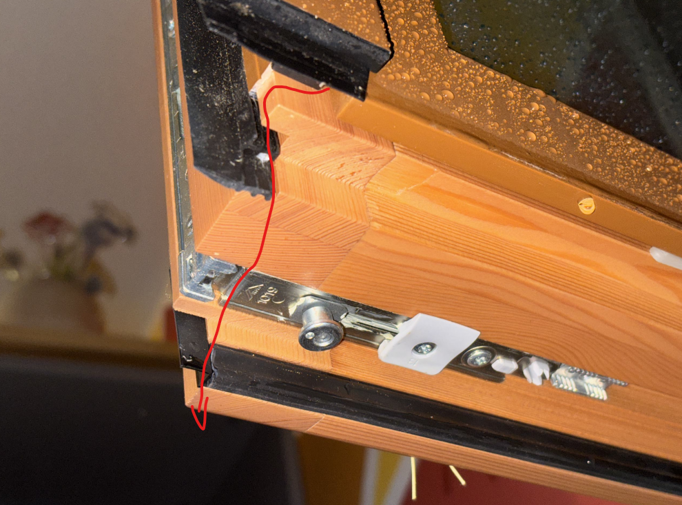

    Ich persönlich vermute, dass es irgendwie mit der Schlagleiste des Stulpflügels zu tun hat und sich das Wasser dann irgendwie wie auf dem Bild gemalt den Weg sucht. Zumindest ist am Flügel immer das Getriebe nass, wenn Wasser eintritt... Nur wie kommt das Wasser bis zum Getriebe?
    Am Stulp ist mir noch aufgefallen, dass es bei uns folgende Dichtung nicht gibt:
