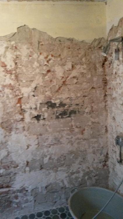

    Ich habe mir ein Haus gekauft und habe die Idee im Duschbereich eine "Betondusche" zu bauen.
    Folgendes schwebt mir vor:
    Ich möchte mit einer Betonverschalung den Nassbereich der Dusche verkleiden. ( Da wo sonst Fliesen die Wände zieren)
    Laut meines Baustoffhändlers gibt es ein Mittel welches die Kapilarwirkung des Betons soweit "verdichtet" das er "wasserdicht wird.
    Die Verschalung soll mit alten, ausgelaugten Brettern mit starker Maserung gebaut werden. Sinn dahinter steht , das der Beton die Maserung "annimmt".
    Bevor der Beton eingefüllt wird, möchte ich mit einer Dichtung ( "Gummifarbe" ) den Untergrund abdichten. Hält darauf die Betonverschalung?
    Ist dies möglich?
    Hier ein paar Bilder. Im Moment ist es noch roheste Bauphase. Wird noch umgestaltet. (Bitte um die schlechte Quali zu entschuldigen)

    Hallo Sehr schöne Holzstruktur erhälst du mit gebürsteter Schalung, an manchen Brücken zu finden. Reinigung ist mit einem Hochdruckreiniger kein Problem, die angeheiratete Hausangestellte wird aber nicht begeistert sein.

    Gebürstete Schalung? Kann man derartiges kaufen?
    Also ist es möglich?
    Mir geht es auch um die Dichtheit.
    Möchte kein Wasser im Untergrund und somit einen Wasserschaden riskieren.
