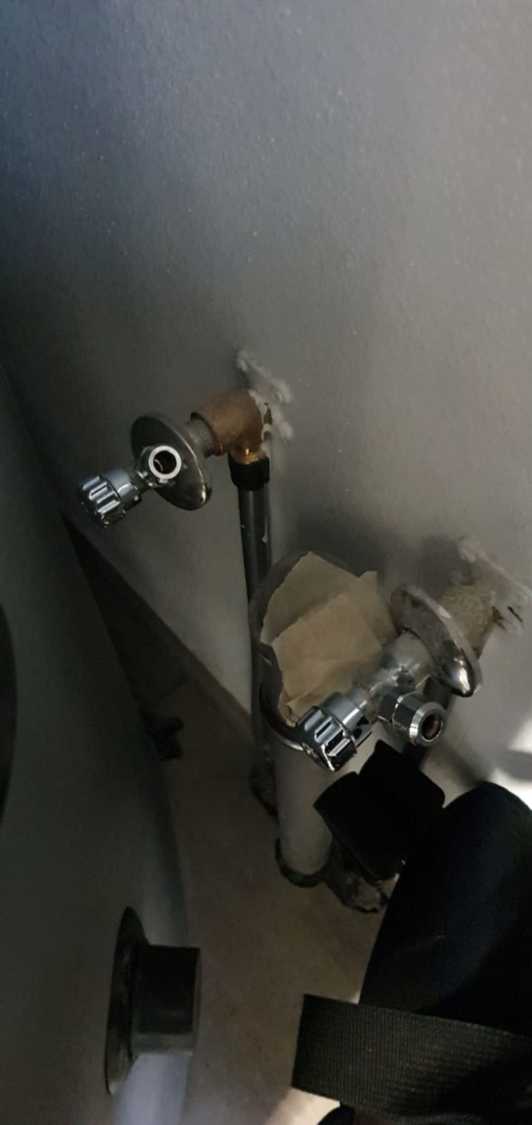

    In unserem Heizraum ist ein Ausgussbecken vorgesehen. Da wir nach der Planung der Wasseranschlüsse den ursprünglichen Platz nicht mehr nutzen können muss das Becken etwas versetzt werden. Unser Sanitärfachmann hat uns zwei Eckventile angebracht (siehe Bild). Da wir nun ein Ausgussbecken mit darüber gesetzter Wasserarmatur, die an die Wand geschraubt weden soll nutzen wollen, steh ich etwas vor einem Rätsel...Leider kann ich keine passende Armatur/Verlängerung finden. Von den Eckventilen bis zur Armatur sind es ca 80cm. Hat jemand einen passenden Tipp? ;-)
    Alle Wandarmaturen, die ich finden kann werden direkt auf die Wasseranschlüsse aufgesetzt...

    Es gibt Aufputz und Unterputzarmatur, da deine Wandscheiben unten Aufputz sitzen und sicher keine UP einbauen willst, das hieß Schlitzen Verlängerung Rohr etc kauf dir ein einfaches Becken mit Einhebelmischer und gut ist, ansonsten lass die Rohrleitungen verlängern und die Wandscheiben auf deine Armatur Höhe setzen.

    Das Problem wird sein dass du (fast) keine Armatur finden wirst mit senkrechten Anschlüssen.
    würde da eher AP Wandscheibe oder so einen montagebügel verbauen und Standard Armatur
    Von den eckventilen zu den Wandscheiben nach Wahl. Flexschlauch ist zwar nicht so ideal aber für den DIY einfach zu machen und im Baumarkt verfügbar

    Ich denke das beste wäre:
    a) Installateur beauftragen es so hinzubauen wie gewünscht inkl. Armatur
    b)
    1. Wandmontageschiene
    2. Wandscheiben mit Schraubanschluessen auf Montageschiene
    3. Flexschlauch von Eckventil an Wandscheiben
    4. Standard Wandarmatur an Wandscheiben montieren.

    Der Sanitär hat hier einfach Mist gebaut.
    Der soll die Leitungen in die Wand legen und auf der richtigen Höhe rauskommen.
    Dann kannst Du auch ganz normal das Ausgussbecken aus Stahlblech an die Wand schrauben und den Wasserhahn darüber.
    Eckventile habe da nichts zu suchen.

    Das klingt mir eher nach einer spontanen Planänderung des Bauherrn. Wer weiß denn, was da ursprünglich hin sollte?
    Die vorherigen Vorschläge, Flexschläuche nach oben zu führen, sind hoffentlich nicht ernst gemeint. Da gehören einfach zwei Rohre zur Doppelwandscheibe verlegt. Kann das der TE nicht, muss er sich wen holen.

    Oder ein WB normal mit Einhebelmischer in der Summe ändert nicht sich vermutlich nix was der TE aufbringen muss.

    Schau doch mal nach Gastro Ausgussbecken. Die könnte man dort ohne weiteres anschließen und erfüllen den gleich Zweck.
