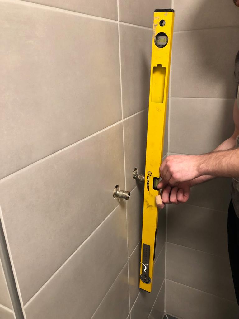

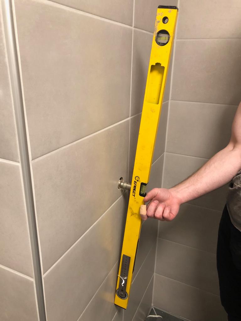

    ich habe ein Problem in einem Neubau und zwar ist der Wasseranschluss der Dusche nach vorne gekippt schief, d.h. nicht in der Horizontalen, was ich ausgleichen könnte. Dadurch ist die Montage einer Duscharmatur nicht möglich.
    Das Problem ist hier bei jemand anderem aufgetreten:
    Wandanschluss, schief,Montage Duscharmatur nicht Möglich?
    Jetzt streite ich mich gerade mit meinem Sanitärhandwerker darüber, ob dies nun fachgerecht sei oder eben nicht. Ich bin nicht der Meinung, dass dies fachgerecht ist und würde dies gerne anhand einer Vorschrift/ Norm o.ä. belegen. Könnt ihr mir vielleicht einen Hinweis geben, auf was ich mich dabei berufen könnte?
    Anbei ein paar Bilder von dem Sachverhalt.
    Vielen Dank schonmal vorab!
    Beste Grüße

    Eine DIN kenne ich zwar nicht, aber der normale Menschenverstand sagt, das das Murks ist.

    Ähm ja, wie ist den montiert Montageplatte a la mepla oder gekröpfte oder Tragssystem? Oder TB Profil? Meist kann minimal 'nachgedrückt' ansonsten Kugelkopf-S-Anschlüsse, 5 mm gehen da max mit dem Ringsatz vllt hat @am1003 noch andere die weiter retuschieren, sollten die Wandscheiben auf einer Systemplatte sitzen schreibt der Hersteller die Lage in seinen Montageblättern vor, aber so wie sie gemessen haben ist eine Zuordnung zur Abweichung gar nicht möglich - mit einer Wasserwaage auf dem Ende der Hahnverlängerung oder des 'Dackelbeines' stellen Sie nie die Winkligkeit zur gefliesten Wand dar :lock

    Ist die Wand gegenüber der Wasserwaage derartig schief?
    Die Rohranschlüsse aus der Wand müssen parallel sein sonst haben die Armaturen Probleme mit dem Abdichten der Verschraubung. Das kann man zwar beim ersten Mal noch hinbiegen. Aber wenn die Armatur gewechselt wird, wird man die Rohranschlüsse richten müssen, damit es dicht wird.
    Also warum nicht gleich richtig machen? Dann kann er auch die Mischbatterie leichter montieren.
    Wenn der einen derartigen Murks abliefert, wird noch mehr faul sein.

    Zu Tricksen fällt mir auch nichts ein, ausser gleich vernünftig zu arbeiten. Er soll die Armatur montieren und zeigen, das es problemlos geht.

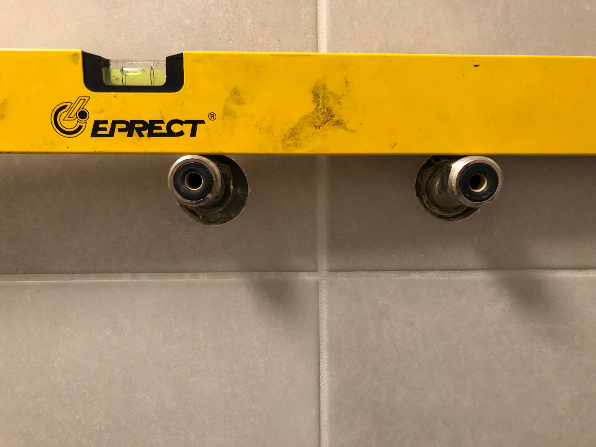

    Ohne Wasserwaage würde man den Murks besser sehen, wenn die Aufnahme in der Frontalen wäre.
    Der linke Anschluss sieht relativ gerade aus, auch wenn Deine Messung was anderes zeigt, aber der rechte Anschluss kommt total schief aus der Wand.
    Schraub doch die Armatur mal 3-4 Gewindegänge drauf (Bild, dann sieht man wirklich, wie schief das alles ist) und frage den "Meister" dann, wie er sie ausrichten will?

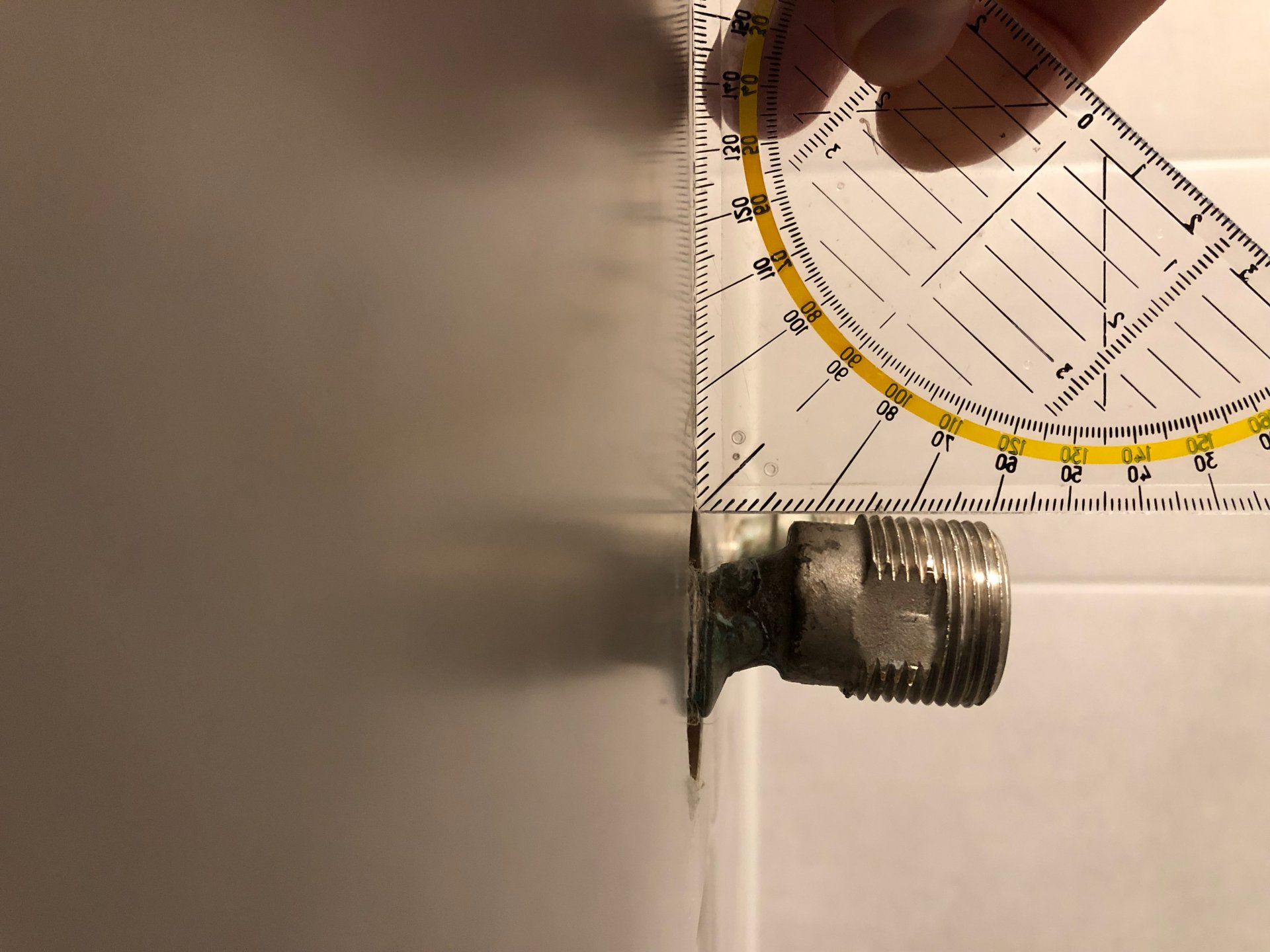

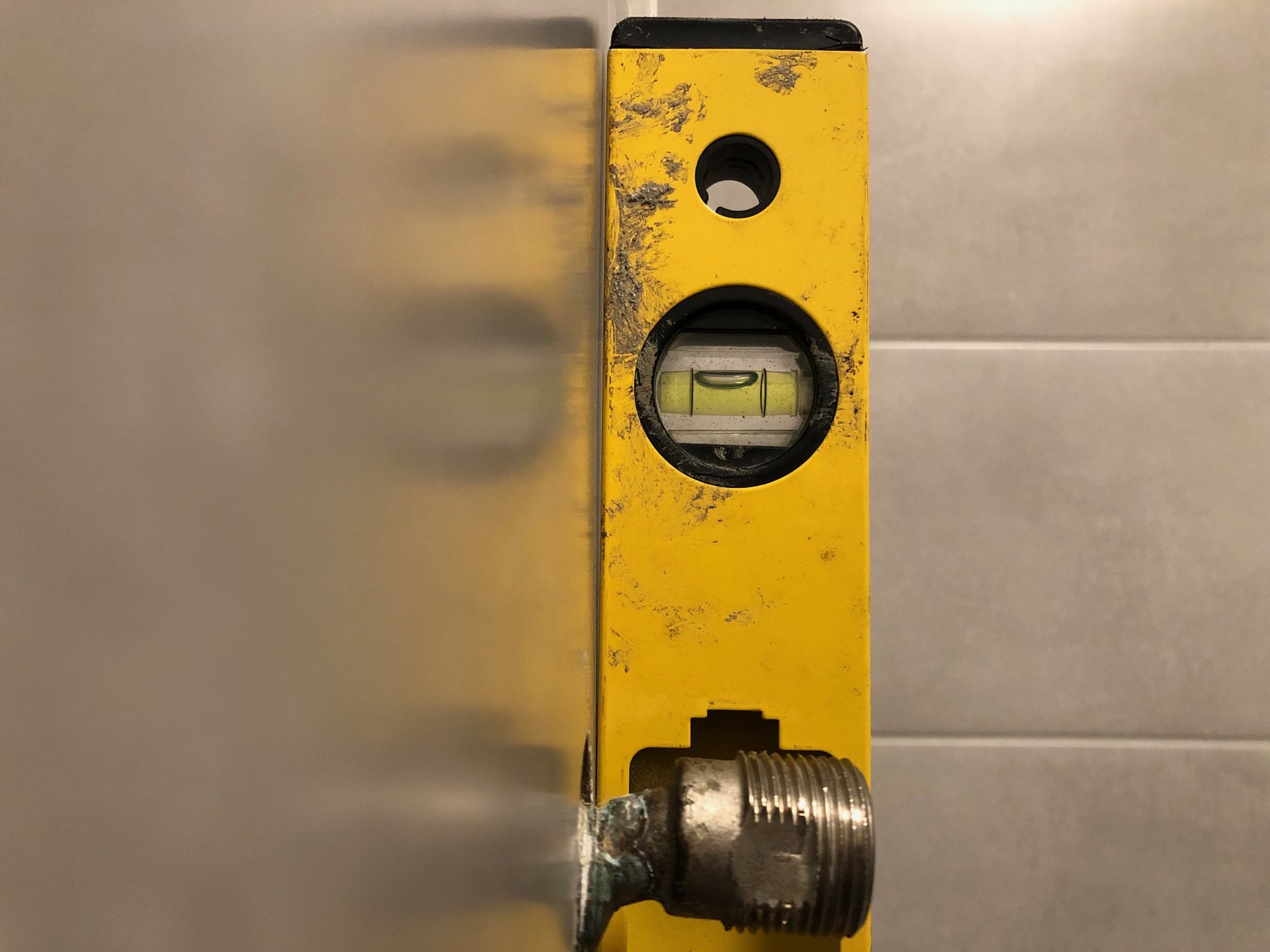

    Hey zusammen,
    vielen Dank für die zahlreichen Rückmeldungen, bin leider erst jetzt dazu gekommen mal andere Fotos zu machen. Die Wand ist relativ gerade (siehe Foto).
    Habe auch nochmal neue Fotos gemacht mit einem 90° Winkel zum Vergleich - da sieht es nicht so extrem aus, macht natürlich aber was aus...
    Handwerker war nochmal da - er sagt, dass das absolut normal sei niemand würde da eine Wasserwaage dranhalten...
    Bleibt mir wohl nichts anderes, als damit zum Anwalt zu laufen... Wie seht ihr das?
    Beste Grüße

    Schraub doch einfach mal zum Test eine Armatur ran mit normalen Rosetten
    Und schau ob es passt

    Richtig. Armatur ran schrauben und testen.

    Bevor ich zum Anwalt laufe, würde ich mit einem aufgeschraubten Rohr, die Anschlüsse richtig biegen.
    Es ist vermutlich kein verzinktes Stahlrohr und wird sich hinbiegen lassen.
    Der Murkser wird natürlich keine Armaturen anschrauben und noch einmal Geld verdienen. Die kann ich mir auch vom Baumarkt holen und selbst montieren.
    Aber eine ganz andere Frage: Das sieht nach einer Dusche aus. Ist die Wand und die Anschlüsse richtig abgedichtet? Es kann ja sein, daß es eine gemauerte Wand ist, die Feuchtigkeit erträgt, wenn auch nicht gerade verträgt.
    Aber wenn das Trockenbau ist, sehe ich die nächsten Probleme.

    Sieht man auf dem ersten BIld eine Dichtmanchette? Ist schwer zu erkennen. Wenn du da jetzt rumbiegst kann es halt sein, dass die Manchette nicht mehr dicht ist, dann haste den nächsten Spaß mit Feuchtigkeit hinter der Wand und früher oder später einer schönen Schimmelzucht + Wasserschäden.
    Wenn keine Manchette drauf ist bzw. keine Abdichtung, dann hast du eh ein ganz anderes Problem als einen schrägen Anschluss. Was ist das für ne Wand? Trockenbau (Rigips?)
