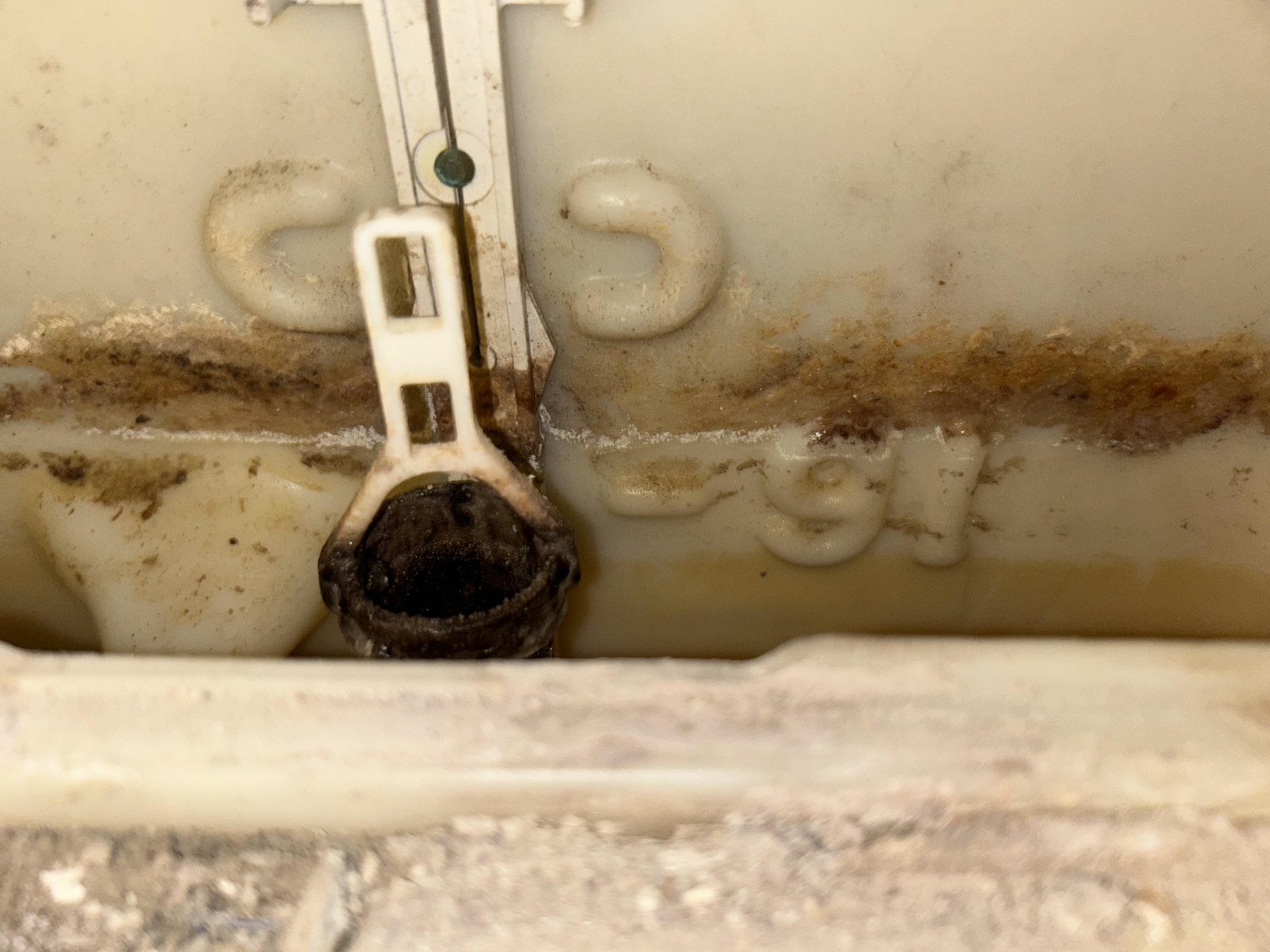

    Guten Abend,
    ich habe an meiner Klospülung das Problem, dass beim „zügigen“ Betätigen der Spülung Wasser im Spülkasten überschwappt und so seitlich in die Installationswand tröpfelt. Wenn in kurzer Zeit oft gespült wird, wird die Wand in dem Bereich feucht.
    Anbei ein Video, in dem man das Überschwappen erkennen kann. Hat jemand eine Idee, wie das Überschwappen verhindert werden kann?

    Was für ein Spülkasten ist das?
    Es lässt sich mit Sicherheit einstellen das der Behälter nicht ganz voll werden soll. Z.B. von 9 auf 6 Liter

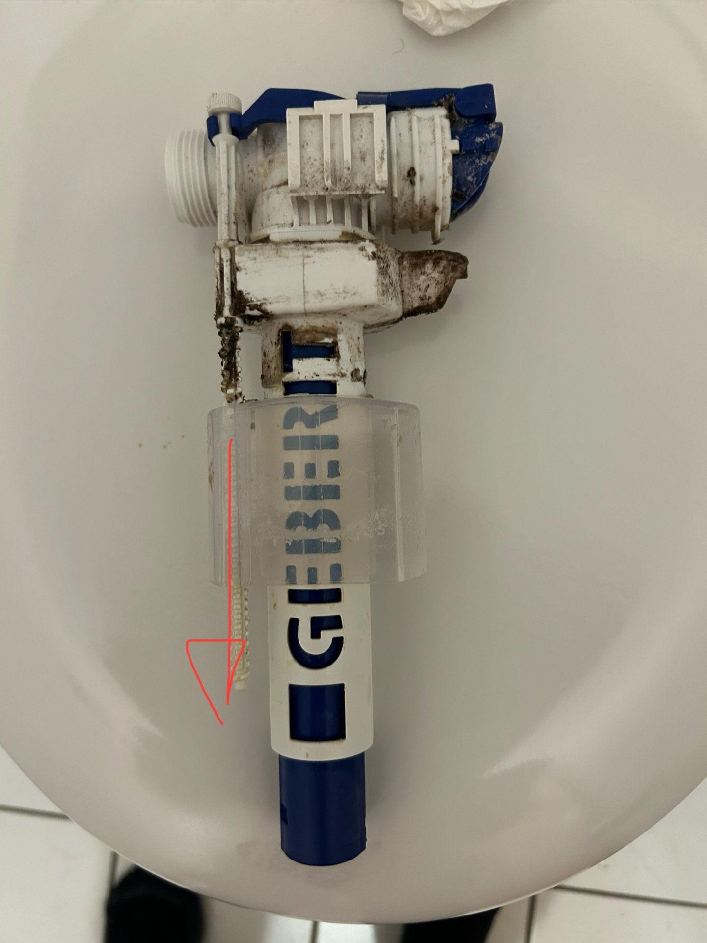

    Es handelt sich um einen Geberit „Kiwa-A“ Spülkasten. Habe den Spülkasten gerade auseinander gebaut. Wenn ich denn Schwimmer hier weiter nach unten Stelle wird weniger gefüllt, oder?
    Dem Wasserrand nach ist die aktuelle Füllmenge über 9 l und damit dann wahrscheinlich einfach zu hoch für den Kasten?!

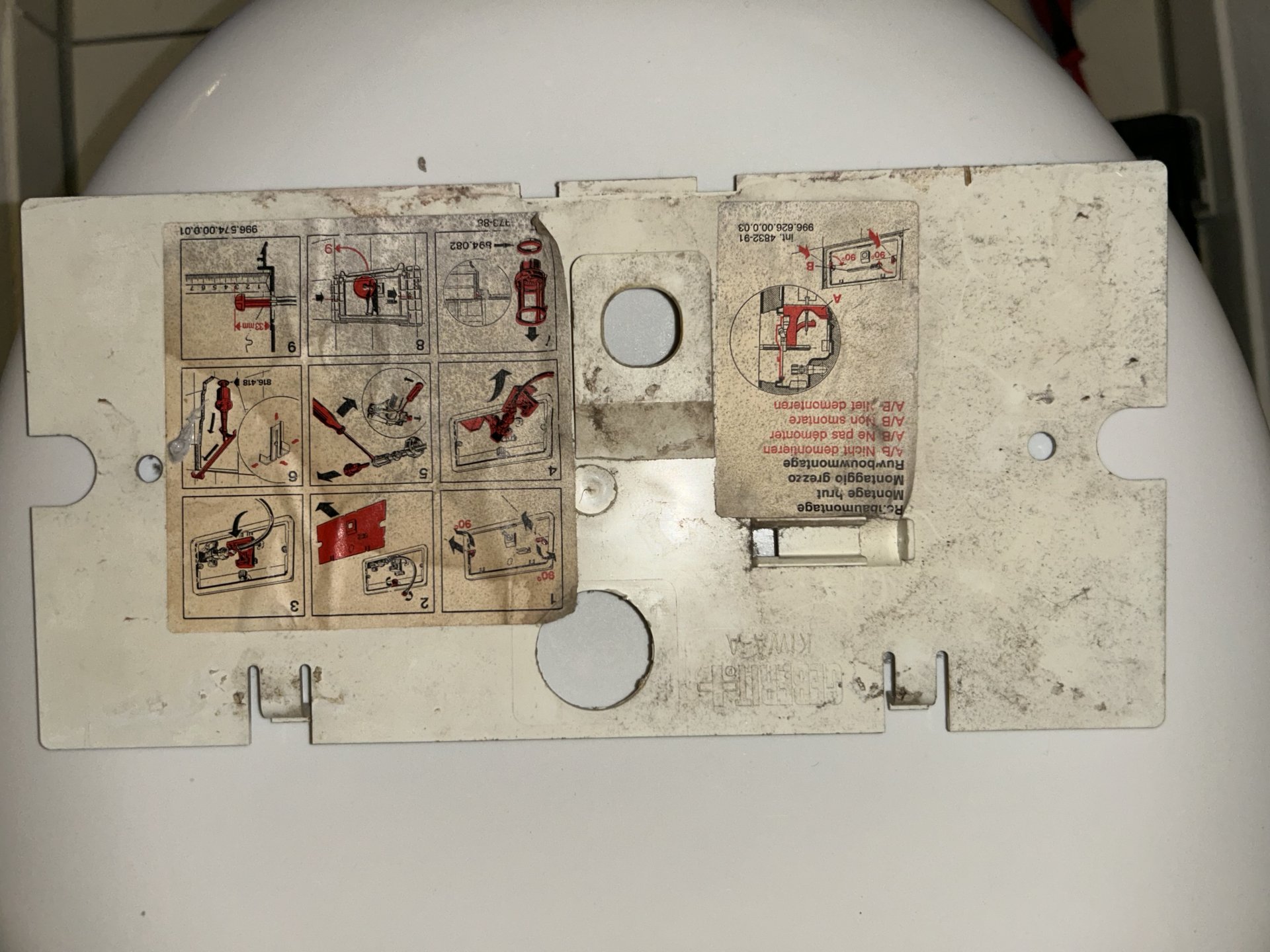

    Die Abdeckplatte ist normalerweise bebildert für die Einstellungen.
    Ansonsten, Anleitung für Typ suchen.
    und ja, Füllstand zu hoch!

    Danke euch.
    Mit reduziertem Füllstand scheint es nicht mehr so stark zu spritzen und es setzt sich kein Wasser mehr ab.
    Habe anhand der Nummern auf der Kappe keine Anleitung gefunden, aber ansonsten auch an den Teilen nichts verstellbares gefunden. Eine einstellbare Drossel an der Heberklappe scheint es bei dem Modell nicht zu geben.

    Füllstand am Schwimmerventil einstellen (reduzieren). (Hast ja schon gemacht).
    Vor dem Zusammenbau aber ALLES REINIGEN (Schwimmerventil/Kasten etc.). Hat ja angeblich viele Jahre schon problemlos funktioniert.
