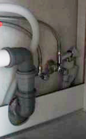

    Hallo zusammen, Wir haben folgendes Problem: Seit letztem Wochenende haben wir eine neue Küche. Doch nun läuft das Wasser im Spülbecken nicht mehr ab. Wenn man das Spülbecken ca halbvoll macht und dann alles ablaufen lässt läuft es ein ernig ohne Probleme ab nach ne weile kommen Luftblasen hoch und ab dann läuft es ganz ganz langsam. Wenn man die Spülmachine laufen lässt füllt sich das Waschbecken mit dem Wasser aus der Spülmachine und dieses läuft dann ebenfalls sehr langsam ab. Wer kann mir da weiterhelfen ich kenn mich nicht aus und Küchenaufbauer ist mit seinem Latein auch am ende????? Gruss Tommy

    für mich sieht das so aus das beim Übergnag vom Flexibelen Anschluss der Spühe auf HT rohr gegengefälle ist. Kann auch täuschen. hatte das auch im alten Bad. Lief dadurch auchs ehr schlecht ab (selben sympthome) wie beim thread ersteller.

    Den Siphon (U-Rohr) an der längeren Seite loschrauben, etwas höher schieben und wieder festschrauben.
    Ich glaube aber nicht, dass dadurch dein Problem gelöst wird. Da ist was verstopft.

    Als ich würde den oberen grauen 90° Bogen rausziehen und mit einer Kanne Wasser reinkippen und sehen, ob das abläuft.
    Da du dafür sowieso den Siphon abbauen musst, kannst du auch gleich sehen ob da was drin ist.
    Wenn es durch das graue Rohr nicht abläuft, kann man mit der Spirale versuchen, das Rohr frei zu bekommen.
    Du kannst auch gleich den Fachmann holen, der fängt genauso an.

    Trenne mal weiß von grau.
    Stelle unter weiß eine Schüssel oder Eimer drunter.
    Teste, ob das Wasser bis hier problemlos abläuft.
    Wenn ja, tausche mal die grauen 90° Winkel (einmal am Übergang zu weiß, einmal an der Wandeinführung) gegen je 2 Stück 45°.

    @BJ67 Also das habe ich schon gemacht wenn ich alles von der Wand rausmache und einen Eimer drunter läuft es ab.
    Und was genau soll ich austauschen???

    Erstmal gar nichts!
    Ich vermute eine andere (in solchen Fällen häufige) Ursache.
    Nämlich, daß der untere HT-Bogen (also der, welcher "in der Wand steckt") schlichtweg zu weit drin steckt!
    Wer hat die grauen Rohre montiert? Der Küchenlandwirt?
    Woraus besteht das IN der Wand liegende Rohr?
    Wie verläuft es genau (graue Rohre entfernen und dann mit dem Finger "in der Wand" auf Entdeckung gehen...)?
    Was und wie war vorher dort montiert?

    Ist meiner Meinung nach nicht möglich, denn soweit ich das erkennen kann steckt der untere Bogen in einer Muffe bei der die Einstecktiefe fixiert ist.

    Naja, wenn es durch den Siphon einwandfrei abläuft, dann kann es nur am HT-Rohr liegen. In solchen Fällen kann man einmal Wasser ins Rohr geben. Zur Not mit einem Schlauch durchspülen, Aber Vorsicht, durch zu hohen Druck kann eine vermurkste Rohrleitung auseinandergehen :shades

    Na, dann hast Du ne gute Glaskugel!
    Denn auf dem Foto kann man das - meiner bescheidenen Laienmeinung nach - nämlich nicht erkennen.
    Ich halte deshalb die Wette auf Gewinderohr (90°-Bogen) mit Abgang nach unten oder zur Seite.

    Wenn man sich den Ablauf genauer ansieht, dann sieht das nicht besonders gut aus.

    Es könnte sein, daß er dasselbe meint wie ich.
    Ich interpretiere das Foto nämlich dahingehend, daß da der unterste HT-Bogen mit Silikon in ein bestehendes Rohr aus anderem Masterial (vermutlich Metall, möglicherweise eben Gewinderohr) eingedichtet wurde.
    Wenn nun (was in diesen Fällen gerne der Fall ist) jenes Rohrstück seinerseits einen (meist noch kurzen) 90°-Bogen darstellt UND das eingesteckte Ende des HT-Rohrs nicht gekürzt oder ausgeklinkt wurde, ergibt das eine ungewollte, aber veritable Drossel!
