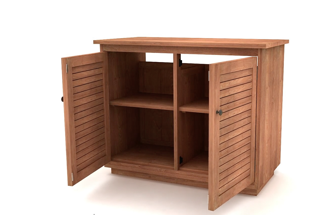

    wir haben uns für unser Bad für so einen stehenden Waschtisch entschieden, damit unsere gerne kletternde Tochter keine hängende Lösung herunterreisst ;-):
    Screen Shot 2020-05-04 at 21.15.42.png Screen Shot 2020-05-04 at 21.15.54.png
    Darauf kommen zwei Aufsatzwaschbecken. Der Sanitäter ist nun verwirrt und konfrontiert uns mit einer Reihe fragen die wir nicht wirklich beantworten können. Zum Ersten hat er Bedenken dass die Anschlüsse undicht werden wenn einer gegen den Waschtisch stößt. Dann möchte er Silikon um die Waschbecken herum und am Anschluss zur Wand machen. Auch wenn das vielleicht bei auslaufendem Wasser für einen gewissen Schutz sorgt, wird das wohl die komplette Ästhetik über den Haufen werfen. Zudem meint er er müsste den Waschtisch für die Anschlüsse ausschneiden, obwohl dafür die Rückwand vom Hersteller extra offen gelassen wurde und diese zusätzlich eingerückt wurde um Platz für Anschlüsse/Eckventile zu schaffen. Wir haben passend dazu schwach gebogene Siphons die flacher bauen genommen.
    Kann mir vielleicht jemand sagen ob das was der Installateur hier behauptet tatsächlich so umgesetzt werden muss?
    Vielen Dank schon mal für Eure Ideen/Hilfe.

    Ich bin der Meinung der Installateur hat recht. Statt der Silikonfuge könnte man das Waschbecken auch unsichtbar von Unten bzw. hinten ankleben. Aber befestigen sollte man den auf jeden Fall. Der kippt sonst warscheinlich schneller um als ein hängender Waschtisch runterfällt. Der Abfluss geht ja mit Sicherheit nach unten und nicht seitlich vom Waschbecken weg. Deswegen die Löcher. Stöpsel, Überlauf, Syfon da benötigt man halt ein bischen Platz.

    Was ich noch vergessen hatte zu erwähnen war sein Argument, dass die Eckventile dann nicht erreichbar sind (da durch Rückwand verdeckt). Das Argument kann ich nachvollziehen, nur mir den teuren Schrank komplett kaputt sägen zu lassen (unsere Eckventile sitzen sehr niedrig), damit ich in dem äußerst seltenen Fall mal ein Eckventil zudrehen können müsste...(ist übrigens ein Haus, da könnte man ja auch noch komplett das Wasser abdrehen wenns mal eilig ist).
  7. #7 simon84, 04.05.2020
    22.401
    6.412
    Stell doch einfach mal den Waschtisch vor eine Wand auf der du die Normhöhe von Abfluss und Warm/Kaltwasser angezeichnet hast.
    Du wirst sehen, der Schlitz oben am Waschtisch passt nicht dazu und man muss die Rückwand ausschneiden.
    Ansonsten, Silikon muss nicht sein ist auch keine Vorschrift. Euer Risiko wenn dann alles aufquillt und der Dreck hinten an der Wand runterläuft.
    Sber an der Wand verankern auf jeden Fall, das geht aber auch unsichtbar mit zwei/vier Holzleisten z.B.

    Nicht alles, was (auf den ersten Blick) schick aussieht, ist praktisch oder gar alltagstauglich. Und ein solcher Waschtisch mit eurem Klettermaxe schon zweimal nicht. Jetzt "reisst" sie nicht nur das Waschbecken, sondern auch noch den Unterschrank, mit um.
    Und ja, das Teil muss "zersägt" und "durchbohrt" und fixiert werden, wenn du es nutzen möchtest. (Hätte man mal die Kundenmeinungen gelesen...einer schreibt, er hat ihn mit Klarlack überzogen, wegen den Flecken...).
    Solche Waschtische taugen für Musterhäuser (wo sie nicht angeschlossen sind) oder eben für Gäste-Bäder, die 5 x im Jahr benutzt werden, aber doch niemals als Hauptwaschtisch mit kleinen Kindern.

    Es ist doch kein Problem- auch kein ästhetisches- oben an die Rückseite des Schrankes entweder eine oben überstehende passende Holzleiste
    oder eine Edelstahlkante zu schrauben, um das Silkon zu vermeiden.
    Zur Schrankbefestigung könnte der unter dem Becken im Schrank an die Wand geschraubt werden.
    Die Becken können je nach Ausführung auf Kompriband gestellt werden.
    Für den Beckenabfluß muß oben natürlich jeweils ein Loch gebohrt werden,
    für die Eckventile genügt jeweils ein 30 er Loch in der Rückwand.
    Rückwände lassen sich bei Bedarf leicht austauschen.

    Ich denke sowas wirds werden. Den Schrank innen von der Hinterwand an die Wand zu schrauben hatte ich mir auch gedacht. Bin mir nicht sicher wie man die doch recht große Lücke dazwischen am besten überbrückt, einfach ein Stück Holz dazwischen? Dichtungsband ist auch ne gute Idee.
