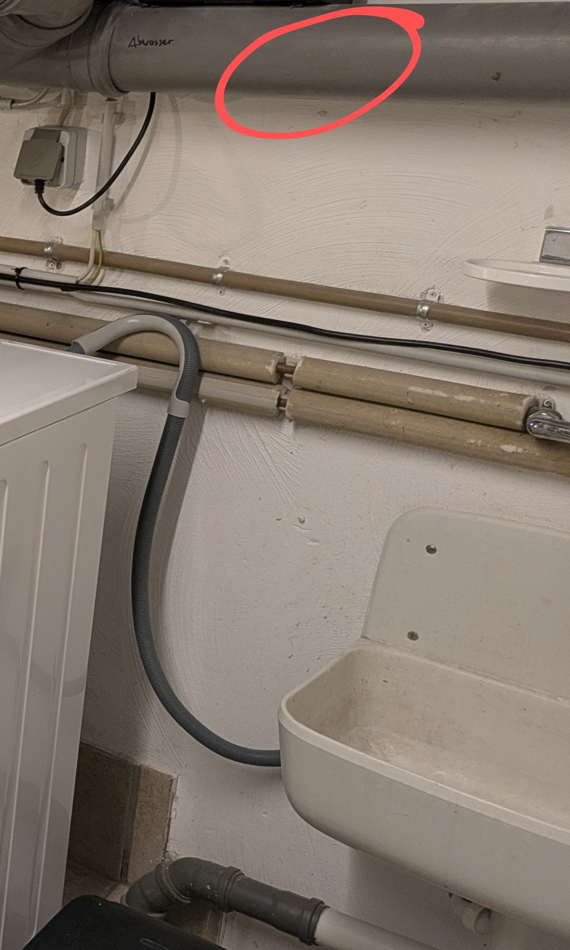

    Hi wieder,
    auch hier würde ich gerne selbst Hand anlegen und würde mich über Tipps und Tricks freuen.
    Ich würde hier gerne den Waschmaschinen Abfluss Schlauch nach oben verlegen direkt in ein 100er Rohr. Mitsamt entsprechendem Siffon.
    Was brauche ich dafür und auf was muss ich dabei achten?

    Warum denn das? Du hast doch ein DN 50 unterm Waschbecken. Dahin gehört der Waschmaschinenablauf.

    Hi.
    Weil dieses 50er Rohr in eine Pumpengrube geht. Dort sammelt sich sonst nur Regenwasser von der steilen Garagen Abfahrt, sonst nichts. Das wird entsprechend via Pumpe in den Kanal gehoben. Sobald da aber Waschmaschinen Abwasser mit dazu kommt, entstehen unschöne Gerüche durch das Waschmaschinen Abwasser.. Entsprechend würde ich das Waschmaschinen Abwasser gerne direkt in den Kanal leiten.

    Dann brauchst Du über der Oberkante vom DN 100 Rohr noch ca.15-20 cm Platz. Hast Du den?

    ...und dann solltest du die WM deutlich höher stellen um die Schmutzwasserpumpe der WM nicht zu überlasten.

    Ja also Platz über dem 100er Rohr ist vorhanden. Würde man dann so ein 100er Rohr mit 90 oder 45 Grad Winkel Adapter nehmen und dort ein Waschmaschinen Siffon ranhängen?
    Die Waschmaschine ist bereit knapp 50cm hoch auf einem Sockel installiert.

    Könnte man ggf mit so einem Teil kombiniert?
