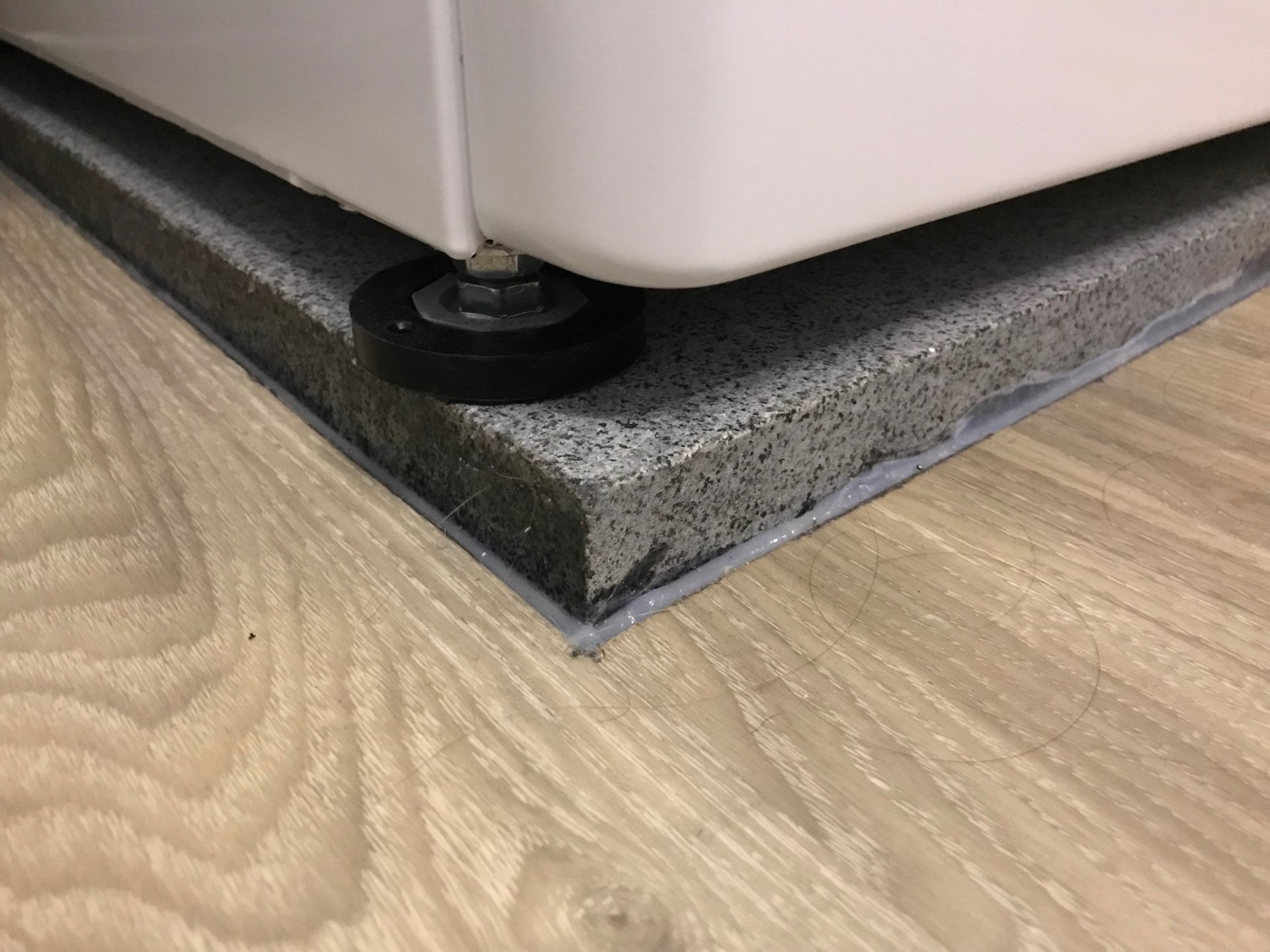

    ich habe mich hier im Forum angemeldet, um ein Problem zu diskutieren, das mich im Augenblick in den Wahnsinn treibt.
    Ich habe Anfang 2016 ein Fertighaus als Eigentum bezogen, das 1967 errichtet wurde. Dieses Haus wurde seinerzeit nach allen Standards errichtet und ist vollunterkellert. Neben dem Keller existiert nur das Erdgeschoß, dass auf einer Decke aus Fertigbeton ruht. In allen Räumen ist laut Baubeschreibung schwimmender Zementestrich verlegt. In Bad und Küche sind Fliesen geklebt, in allen anderen Räumen habe ich Klickvinyl als 5mm starkes Vollvinyl mit Schallschutzunterlage schwimmend direkt auf dem Zementestrich verlegt.
    Da wir genug Wohnraum im Erdgeschoß haben, haben wir uns erlaubt ein Zimmer im Erdgeschoß als Hauswirtschaftsraum einzurichten. Dort haben wir unter anderem Waschmaschine und Trockner direkt auf dem Vinylboden aufgestellt. Bis vor wenigen Wochen ist uns nie aufgefallen, ob und wie stark der Boden im HWR schwingt, wenn die Waschmaschine mit hoher Drehzahl schleudert. Diese ist aber plötzlich ausgefallen und wir brauchten eine neue Waschmaschine. Flugs eine neue preiswerte Waschmaschine mit 60kg Eigengewicht gekauft und aufstellen lassen. Beim ersten Schleudern dann die Erkenntnis, dass die neue Waschmaschine deutliche Vibrationen auf den Vinylboden überträgt. Die Unterlage einer Antivibrationsmatte aus dem Baumarkt hat die Problematik eher verschlimmert als verbessert.
    Recherchen im Internet haben ergeben, dass die Waschmaschine vom Vinylboden entkoppelt werden muss. Also habe ich eine 4 cm starke Granitplatte beschafft, den Vinylboden ausgeschnitten und die Granitplatte direkt auf den Zementestrich in Dünnbettmörtel geklebt. Anschließend haben sich die Vibrationen über den Granitsockel und den Zementestrich auf die Betondecke übertragen, sodass man sie sogar im Keller mit der Hand an der Decke spüren konnte. Für mich war klar, dass die Waschmaschine eben eine "billige" mit nur 60kg Eigengewicht ist, daher habe ich die Waschmaschine zurück gegeben und mir stattdessen ein Schwergewicht einer renommierten Marke mit 100kg liefern lassen, weil solche Waschmaschinen im allgemeinen ruhiger laufen sollen. Meine alte Waschmaschine war ja auch so ein schwerer Klotz.
    Seit gestern steht nun also das Schwergewicht auf dem Granitsockel und überträgt immer noch Vibrationen auf den Zementestrich. Immerhin spürt man diese nur direkt unter den Füßen, wenn man barfuß im Raum steht. Im Keller sind keine Vibrationen mehr an der Betondecke fühlbar. Insgesamt ist die Situation 1000 x besser als mit der leichten Waschmaschine, aber es bleibt nun die vage Sorge, dass die Vibrationen auf Dauer schädigend für das Bauwerk sind.
    Mir schwirren nun 1000 Fragen im Kopf rum: ist die Übertragung von Vibrationen auf den Zementestrich normal, wieviel Vibration darf sein, war der Granitsockel die falsche Maßnahme, muss ich mehr entkoppeln, was kann ich noch tun? Kann mir hier irgend jemand fachlich qualifiziert die Gedanken sortieren?

    Ja die Granitplatte mit der direkten Vermörtelung war nicht hilfreich, ist auch aufgrund der vorherigen mit Vinylboden ersichtlich. Sie hätten diese Platte entkoppelt mit einer Schlütermatte oder ähnliches einbauen sollen, wenn ich ihren Text aber so lese wird ihr Estrich irgendwo eine Verbindung haben wo sich alles überträgt. Wenn Sie keine FB haben den Estrich dort raus und von der Rohdecke dort neu aufbauen inkl sauberer Trennung in allen Achsen, etwas anderes wird auf Dauer nicht viel Erfolg bringen, leider...

    Auf die Granitplatte zusätzlich noch mit der Gummimatte hast du schon probiert?
    Eigentlich wäre genau andersrum richtig wie von @SIL geschrieben, Granitplatte wieder weg, Estrich bis Rohfussboden komplett (vorsichtig) raus, rundum 1 cm Abstand zum bestehenden Estrich halten und z.B. Styrodurstreifen rein. Dann meinetwegen mit den Granitplatten (oder etwas anderem) in entsprechender Stärke wieder den Sockel aufbauen.
    Entkoppelung würde ich oben zur WaMa machen mit entweder Gummimatte oder du kannst zusätzlich auch noch mal eine druckfeste XPS dazwischen probieren, gerne alternativ oder auch zusätzlich.

    Die Schlütermatte hätte die Granitplatte vom Estrich entkoppelt, nun habe ich die Granitplatte stattdessen kraftschlüssig mit dem Estrich verklebt, richtig? Dann müsste doch z.B. eine dünne elastische Lage zwischen Granitplatte und Waschmaschine wieder eine gewisse Entkopplung vom Estrich bringen, oder?
    Was halten Sie denn bezüglich schädigender Einflüsse der Vibrationen auf den Estrich bzw. das Bauwerk insgesamt? Muss man sich da Sorgen machen? Vom Hörensagen weiß ich, dass z.B. in vielen Stadtwohnungen die Waschmaschinen im 3. Stock auf gefliesten Holzdecken stehen und dort zum Leidwesen der Nachbarn jahraus jahrein vor sich hin dröhnen, ohne dass die Bauwerke Schäden nehmen. Zumindest liest man da nichts drüber.
    Ich kann mit den jetzt verbliebenen Vibrationen durchaus leben, wenn mir jemand die Sorgen etwaiger Spätfolgen zerstreuen könnte.

    Die einfachste ist mal die bereits vorhandene Gummimatte oben auf den Granit legen und noch mal testen.
    Auf dem Foto steht die WaMa ja direkt drauf.
    Dann könnte man auch noch versuchen Granitsockel -> XPS Platte -> Gummimatte.
    Ich persönlich würde da als Bastellösung vermutlich irgendwelche hydraulischen Motorlager versuchen oder so.

    Also wenn der Estrich irgendwo Kontakt zur Wand hat, dann würde ich die Granitplatte erstmal nochmal wegnehmen, dann rum um das Viereck den Estrich komplett bis zur Dämmung durchschneiden und somit entkoppeln.
    Danach die neue Randfuge mit Silikon schließen und die Gummischrotmatte wieder genau in das Viereck legen.
    Somit sollte Ruhe einkehren.
    Geht aber nur, Erzes keine Fußbodenheizung gibt.

    Update: habe zwischenzeitlich eine 30 mm XPS Platte auf den Sockel gelegt und 5 mm Vollvinyl zur Festigung oben drauf, damit die Füße der WaMa nicht eindrücken. Dann WaMa darauf gestellt. Ergebnis: geht garnicht, wenn die Drehzahl steigt, schwingt die ganze WaMa mit wie wenn sie alleine auf einer Schrotgummimatte steht. Schrotgummimatte allein geht ja auch garnicht.
    Was habe ich gelernt: WaMa muss fest stehen, damit sie nur minimal in Eigenschwingung gerät. Also elastischer Untergrund ist ungeeignet, vielleicht geht es wenn man nur 1-2 mm harte Gummimatte oder harte Gummifüße drunter hat. Muss ich irgendwie nochmal probieren, habe aber noch kein passendes hartes Gummi gefunden.
    Das der Estrich jetzt noch mitvibriert ist nicht schön, aber ich traue mich nicht, wie Fabian Weber vorgeschlagen hat, den Estrich unter der WaMa aufzuschneiden, um weiter zu entkoppeln. Dann steht die WaMa nur noch auf dem Flecken Estrich, der dann wahrscheinlich mit seiner Dämmung vollends absinkt und überhaupt keine Stabilität mehr hat. Und direkt auf die Kellerdecke aus Beton möchte ich auch nicht stellen, dann habe ich die Vibration am Ende in allen Räumen auf der Kellerdecke und vielleicht auch in den Wänden.
