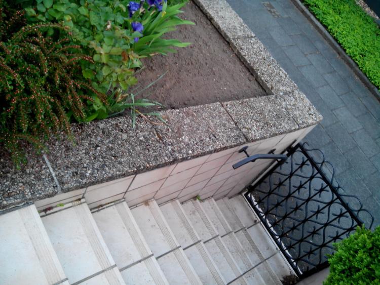

    wir haben eine ca. 1m hohe (Stütz)mauer. Auf dieser liegen Waschbetonplatten. Einige sind lose. Ich würde sie gerne befestigen und dann neu verfugen. Platte abheben, Mörtelreste beseitigen und dann einfach mit Zementmörtel als Haftung wieder auflegen oder nimmt man was anderes? Verfugen kann ich dann mit dem gleichen Mörtel oder? Funktion ist hier eindeutig vor Design ;) Habe auch noch massig Fliesenkleber übrig aber ich könnte mir vorstellen, das Mörtel langlebiger ist und für 3 EUR 40kg preislich unerheblich.

    Bzgl. der Abdichtung kann ich nicht viel sagen. Auf der einen Seite der Stützmauer befindet sich Erdreich (Beet), auf der anderen Seite ein Weg bzw. meine Treppe. Die dem Weg zugewandte Seite der Mauer sieht gut aus - keine offensichtlich erkennbaren losen Fugen o.ä. Die Fliesen an meinem Treppenaufgang sind noch "mittelmäßig".... Fliesen im Aussenbereich halt. Foto mal anbei. Auf der zum Erdreich hinliegenden Seite ist in den 70ern eine ca 1cm dicke Styroporlage angebracht worden.

    kommt darauf an wie die versetzt wurden, ich tippen mal mit Zementmörtel, auf Betonwand
    oder gemauerter Wand.
    egal, was zählt wäre wie fest ist der noch vorhandene Mörtel mit dem Untergrund verbunden.
    Wenn der noch ausreichend fest ist und nur die Platten keine Haftung mehr haben
    kannste mit Flexkleber (für Aussenbereich" das im Dünnbett neu verlegen, Fugen zwischen den
    Platten ca. 1,5cm mit Zementmörtel verfugen.
    Hält der "alte" Kram nicht alles abstemmen und die Platten in Zementmörtel neu verlegen (lassen).

    Die Platten haben sich vom Mörtel gelöst. Der Mörtel selber ist noch auf der Mauer. Die genaue Festigkeit prüfe ich dann nochmal unmittelbar vor der Ausführung der Arbeit.
    Mauer besteht aus:
    Fundamente: Stampfbeton 80x80cm
    Stützmauer: in 15cm Stahlbeton mit Baustahlgewebe R221 bewehrt, mit Waschbetonplatten verkleidet.
    Ausgeführt: 1977
    Die Waschbetonplattenverkleidung war damals "Pflichtveranstaltung" lt. Baugenehmigung zur optischen Angleichung zum Nachbahrgrundstück.

    ich denk mal das man so eine Ausführung mit den Platten nicht mehr als "Pflicht " betrachten kann,
    zumal Du Dir auch überlegen solltest andere Abdeckplatten mit Tropfkante einzubauen damit das
    anfallend Wasser nicht "um die Ecke" wieder einringen kann, denn das hält dann auch nur
    eine bestimmt nicht längere Zeit.

    Danke für den Hinweis, aber ich denke ich werde die bestehenden Platten wieder verwenden. Sicherlich hast du Recht, es leuchtet auch ein, aber ich möchte aktuell auch nicht die komplette Abdeckung der Mauer erneuern (ca. 11 Meter). Ich werde wie von dir beschrieben mit dem Kleber bzw. Zementmörtel so verfahren und so gut es geht die Platten seitlich wie auch "unten" Verfugen in der Hoffnung das es einfach nochmal 30 Jahre hällt ;)
