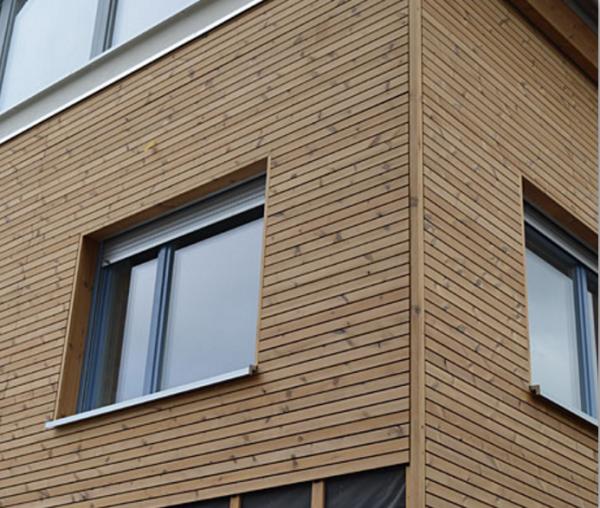

    die Front meines Hauses ist mit glasierten Riemchen verkleidet.
    Uns gefällt das absolut nicht und wir suchen nach einer einfachen Methode, die Optik zu ändern.
    Ist es möglich, die Riemchen zu streichen oder evtl. auch zu verputzen?
    Wenn ja, wie macht man das dann?
    Hält auf der glatten Oberfläche etwas?
    Danke schonmal für Eure Ideen.

    Passende 2- komponentige Epoxyharzgrundierung suchen. Dann Universalfassadenfarbe oder Siliconharzfarbe.

    wdvs-schienensystem aber das willste ja nicht hören weils nicht billich ist.

    Das mit dem Wdvs zieht zuviele Konsequenzen nach sich, gedämmt werden brauch das Haus eigentlich nicht...

    Was wäre denn gewünscht oder in die Umgebung passendes ??
    Da gibt es doch eine Menge Möglichkeiten, der Gockel hat da schon einige Beispiele.

    bevor eine vorgehängte fassade umgesetzt wird, muss geklärt werden, ob diese durch die riemchen durch ausreichend befestigt werden kann!
