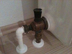

    ich hatte jemanden von einer Heizungsfirma da, der ganz große Augen machte. Er hat diese Ventile, die an meinen Heizungen sind, noch nie gesehen. Könnt ihr mir helfen? Haus ist von 1975, die Ventile wahrscheinlich auch.
    1) Welche Marke/Modell könnte das sein?
    2) Gibt es dafür Ersatzteile? (Sie lassen sich schwer drehen/einstellen)
    3) Wie und wogegen könnte man die Ventile kostengünstig gegen andere tauschen? (Ich vermiete die Wohnung und will keine Unsummen investieren.)
    Vielen lieben Dank!!!

    Die Ventile (egal von welchem Hersteller) sind seit Jahren nicht mehr zulässig, weil sie reine Mengenregler sind.
    Gesetzlich auch für Altbauten sind seit Jahren (Jahrzehnten??) Ventile mit Temperatursteuerung vorgeschrieben.
    Also keine Teile suchen, sondern neue Ventile verbauen lassen!

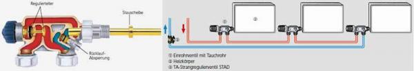

    Handelt es sich bei mir um solch ein Einrohrsystem mit Tauchrohr? Oder bin ich auf der falschen Fährte?

    Die Fährte ist schon richtig .... aber die Duftspur kann im Detail falsch sein :).
    Es muss geprüft werden welcher der Anschlüsse Vor- und welcher Rücklauf ist.
    Der Mittenabstand heutiger Armaturen wird auch nicht passen.
    Wie der Anschluss im Heizkörper ausgeführt ist muss man ebenfalls vor Ort durch Demontage geprüft werden.
    Ob die Heizflächen dann mit neuen Anschlußstopfen und Blindscheiben auf die neuen Ventile angepasst werden kann kommt auf den vorhandenen Zustand der Heizflächen an .... aus Erfahrung ... in 80% der Versuche gehts daneben und der Anschluß wird nicht dicht.
    Da sich andere Abstandsmaße ergeben muss dann meistens die Heizfläche noch versetzt werden ....
    Fazit : Der Apfel ist sauer und reinbeissen ist angesagt ....
    1x neue Heizflächen und *passende* (Durchflussrichtung !) Einrohrventile/Stockventile sind regelmäßig preiswerter als die Anlage unter Beibehaltung der alten Heizflächen zurechtzufrickeln .... Der Rohrleitungsanschluss wird auch angepasst werden müssen.
    *Kostengünstig* ist in dem Fall einfach woanders - egal was gemacht wird, auch wenns einem nicht gefällt.
