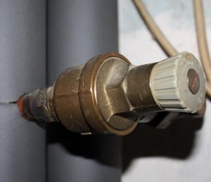

    Hallo Bauexperten!
    Erst einmal ein Guten Morgen von mir aus den Norden der Republik. Ich bin gestern hier angekommen und habe einige lesenswerte Themen gefunden, die mir einige Fragen lösen konnten und sehr geholfen haben.
    Da wir ein altes Haus haben das seit 1429 ca. 450 mal umgebaut wurde finden wir fast täglich Herausforderungen beim Umbau, Renovieren oder Sanieren, die in keinem modernen Faltblatt bei Obi eine Lösung haben. Wir haben hier echt alles von Lehmwand bis Ytong über Plastikrohre bis hin zu historischen Stahl und Tonrohren.
    Unsere Heizung ist glücklicher Weise bereit komplett Kupfer und relativ OK, wenn ich einige andere User hier sehe die noch Ältere im Keller stehen haben ;)
    Aber zur Frage:

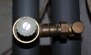

    Zwischen Vorlauf und Rücklauf vor der Wälzpumpe ist ja bei vielen Systemen zur Vorlaufregulierung ein Ventil, dass den Rücklauf bei zu hohen Temperaturen einmischt. Das leuchtet mir ein, wenn man FBH oder andere Niedertemperatursysteme hat. ABER: Ich habe bei uns ein Ventil am Vorlauf hinter der Pumpe das wie ein Entlüftungsventil ohne Entlüftung aussieht.
    An dem Kreislauf hängen nur normale Radiatoren und keinerlei Niedertemperatursysteme.
    Hat jemand eine Ahnung was unser Vorbesitzer hier gezaubert hat? Und wie das Ventil funktioniert? Es stehen keinerlei Nummer drauf bis auf die Rohrmasse und am Rädchen 0V ...
    Vielen Dank vorab für jede Hilfe!

    Danke für den Link!
    Das würde Sinn machen und auch die bauchige Form erklären. Muss aber ein altes Modell sein. Von einer Skala, die sinngemäss zeigt wieviel Durchlassdruck benötigt wird bis zur Öffnung, nichts zu sehen.
    Nur ist es ja nicht um die Wälzpumpe angelegt sondern zurück zum Rücklauf. Da unsere Heizung ganz simpel Vor und Rücklauf angesetzt hat und keinerlei Mischer, wäre ja Variante 1 aus dem Schema weiter unten in dem Artikel angebracht. Denke mal da die Heizung auf Differenzwärme und Aussentemperatur regelt, kann das so wie jetzt angebracht zu falschen Regelungen kommen, oder? Aber ich werde das Ventil beim nächsten Wälzpumpentausch einfach stilllegen und eine druckgesteuerte Pumpe einsetzen, das spart mir dann auch das Hochregeln, wenn mehr Heizkörper aufgemacht werden und andersrum, wenn es wieder wärmer wird ...
    Wir hatten nämlich das Problem, dass am äussersten Heizkörper nichts angekommen ist, wenn alle offen waren erst das heraufsetzen der Drehzahl der Pumpe und das weitestgehende Schliessen des ominösen Ventils hat den Druck soweit hochgesetzt, dass die Heizung auch warm wurde.
    Wieder was gelernt. Danke!

    Wenn man weiss was es ist findet man auch Datenblätter ;)
    Für Interessierte hier das Datenblatt von dem oben abgebildeten Oventrop Überströmventil Ohne Skala Art.-Nr.: 1085006 und Ähnliche Modelle.
    http://www.oventrop.de/DE/products/hbtd/db_1085006_de.pdf
