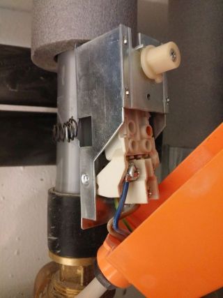

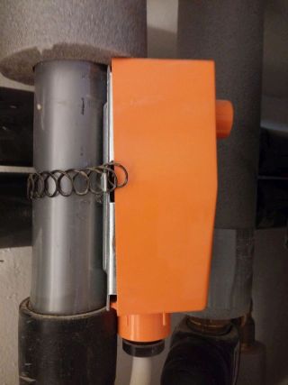

    Unsere Heizung wollte nach dem Sommer nicht mehr heizen. Es handelt sich um eine Erdwärmepumpe von V....... mit 500 l Pufferspeicher, die im Keller steht und FBH im EG und DG versorgt. Zusätzlich gibt es noch je einen Handtuchheizkörper pro Geschoss, wobei nur der im DG entlüftbar ist. Zunächst musste ich Wasser nachfüllen und entlüften, war das erste mal seit über 3 Jahren. Das habe ich 2 - 3x wiederholen müssen, bis der Druck stabil war.
    Danach gab es Strömungsgeräusche in den Handtuchheizkörpern nur bei niedriger bis mittlerer Mischerstellung, wobei alles kalt blieb. Wenn der Mischer voll auf 10 gefahren war, gab es kaum noch Strömungsgeräusche, und es blieb trotzdem alles kalt. Ich habe dann erstmal den Antrieb vom 3-Wege-Mischer abgebaut. Der Hebel ließ sich komplett im Kreis drehen, auch außerhalb der Skala. Bei 7 gab es maximale Strömungsgeräusche in der Pumpengruppe und in den Handtuchheizkörpern, wobei sie immer noch viel schwächer waren als früher, heizen kann man damit aber kaum (VL ca 27°). So ungefähr bei 9,1 bis 9,8 gibt es dann vernünftige VL-Temperaturen von 32° bis 38°. Ab 10 sperrt der Mischer anscheinend in beide Richtungen. Der Mischerantrieb hatte also eventuell seinen Anschlag überfahren und etwas über die 10 geregelt.
    Jetzt wurde es im EG zwar gut warm, und im DG wurde der Handtuchheizkörper auch gut warm, aber die FBH war anders als im EG sehr träge und hat nicht ihre volle Leistung erreicht (mehr als 23° Fußbodentemperatur bei 38° VL gab es nicht). Auch die Strömungsgeräusche in beiden Handtuchheizkörpern waren extrem dezent.
    Die Heizungspumpe ist V....... gelabelt, kommt aber von W... - es ist eine E25/1-5. Den Stellknopf hatte ich schon von 4 auf 5 = Max. hochgedreht. Die Pumpe regelt ganz offensichtlich, denn sie reagiert auf Veränderungen am Stellknopf, dem Mischer und den Raumthermostaten.
    Was mich jetzt wundert: an die Vorlaufleitung, die oberhalb der Pumpengruppe aus PE-Rohr besteht, ist so ein oranger Kasten mit einer Federkette angeklemmt, der in Serie in der Stromzufuhr zur Pumpe hängt. Darin ist eine Art Polschuh aus Blech und ein kleines graues Element. Ein Durchflussmesser wird es wohl kaum sein. Was ist es dann? Ein Elektromagnet, der Magnetitpartikel mit Wechselstrom entmagnetisiert? Oder ein Füllsensor, der bei Wasserverlust die Pumpe lahmlegt? Könnte dieser Kasten die Ursache für die schwache Pumpenleistung sein und sollte ich ihn einfach mal überbrücken?
    Zusatzfrage: wenn ich mir eine Hocheffizienzpumpe zum Austausch der Originalpumpe bestellen will, was muss ich beachten?
    Danke

    dieser orangene kasten ist ein Anlegethermostat, welches die FBH vor zu hohen Vorlauftemperaturen schützt.
    evtl ist das teil ja hinüber und würgt deswegen den stellantrieb ab.
    da da evtl. 230V anliegen können, sollte sich das wer anschauen, der Ahnung von dem ganzen hat.
    zu deinen druckschwankungen gibts hier sicher bessere experten wie mich...

    Je nach Auslegung der FBH ist bei den aktuellen Außentemperaturen eine VL temperatur von 27°C ausreichend, höhere Vorlauftemperaturen werden erst bei Minusgraden (AT) erforderlich, selbst bei -10°C draußen liegt die VL Temperatur selten im Bereich 35°C.
    Es ist logisch, dass die Handtuchwärmer am gleichen FBH Kreis keinen nennswerte Wärme liefern, diese sind für höhere Vorlauftemperaturen konzipiert.
    Je nach RT und Bodenbelag ist das gut möglich. Man müsste der FBH mehr Zeit geben. Das erstmalige "Aufheizen" nach dem Sommer geht nicht in Minuten oder Stunden.
    Wie oben schon geschrieben, Anlegethermostat um die max. Temperatur zu begrenzen. Dieser soll bei Ausfall der Regelung verhindern, dass die FBH mit einer zu hohen Heizwassertemperatur beaufschlagt wird.
    Vorsicht, wenn die Pumpe durch die WP-Regelung geregelt wird, dann muss verhindert werden, dass dann 2 Regelungen gegeneinander arbeiten. Die neue Pumpe muss zudem in der Lage sein, den gewünschten Volumenstrom zu liefern.
