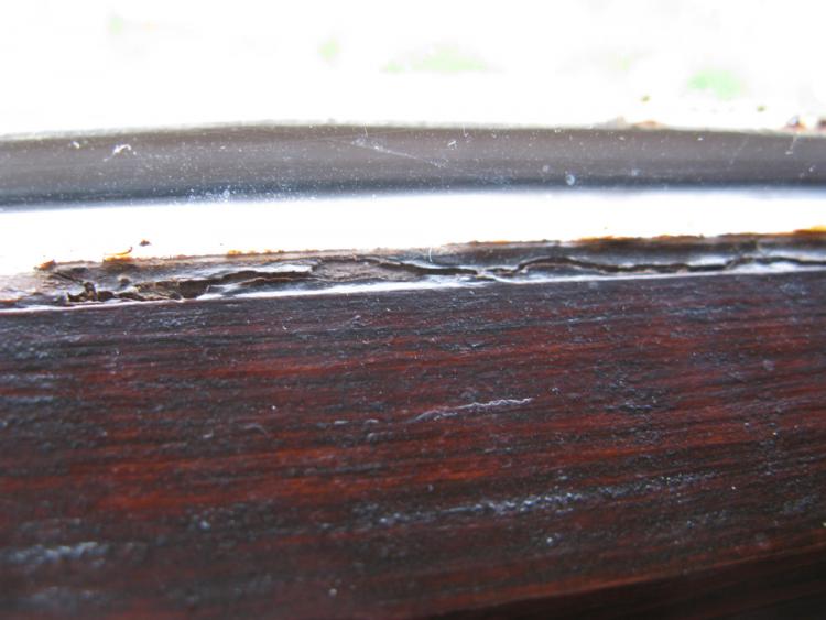

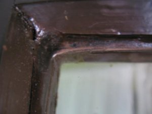

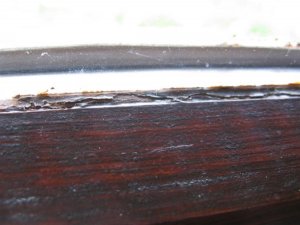

    ich möchte mich die nächsten Tage an das schleifen der Fenster machen (möchte von dunkelbraun auf weiß umstreichen). Innen ist ein Kit (hart, an der Südseite bröckelig) da ist klar wie ich ihn rausmache (jedenfalls theoretisch ;-)). Nun ist außen scheinbar schonmal "nachgebessert"worden (allerdings nicht wirklich gut und eben braun - ich brauche weiß!) und es ist eine elastische Dichtmasse (Silikon ist es nicht, Acryl meiner Meinung nach auch nicht) irgendwie "schaumartig". Habe mal was rausgepopelt - man kann es nicht abziehen. Überstreichbar ist es scheinbar.
    Was könnte das sein??? Und wie bekomme ich das Zeug raus??
    Wollte gerne wieder Leinölkitt reinmachen. Fenster sind Doppeltverglast. Spricht was dagegen?
    Vielen Dank!
    Alexandra

    Vermutungen
    Hallo Alexandra,
    es hat mal die Methode gegeben, Isolierglasscheiben mit einem (wie man damals glaubte) elastischen Kitt abzudichten.
    Der Falzraum wurde ganz mit dem Zeug's ausgefüllt.
    Und weil es auf Dauer nicht funktioniert hat und das Wasser in die Fensterfalz hineinlief, kam man dann auf die Idee die äussere Fuge nachträglich mit einer Art Silikonodersonstwas zu überschmieren. Auch dass hat, wie Du jetzt siehst, nicht funktioniert.
    Möglicherweise war das bei Deinen Fenstern auch so. Näheres kann man nur sagen, wenn man in etwa weis wie alt die Fenster sind oder ein Foto hat.
    Dann stellt sich aber sofort die Frage, ob sich ein umstreichen auf weiß bei den Fenstern überhaupt noch lohnt?

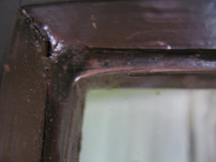

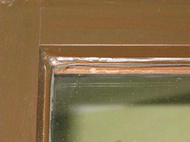

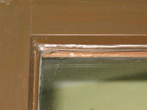

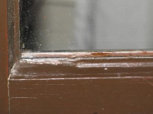

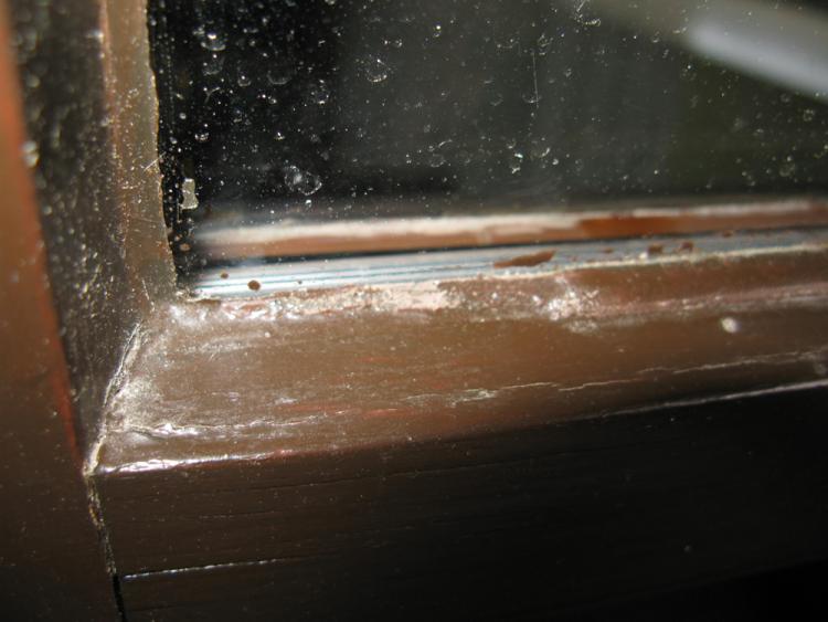

    also das Haus ist Bj 79. Die Fenster wurden letztens von einem Fensterbauer angeschaut (wir lassen das DB komplett neu machen und da werden die 2 Fenster ausgetauscht die im DG sind). Dieser meinte, dass die Fenster noch ok sind und man sie die nächsten Jahre nicht wechseln braucht. Die Vorbesitzer haben alle 3-4 Jahre gestrichen - nur eben leider nicht ordentlich (abkleben). Die Energieberaterin die uns wegen dem DG beraten hat meinte auch, die Fenster sind ok und nicht wirtschaftlich zu tauschen - evtl einen neuen Dichtgummi rein. Die Fenster sind weder morsch, splittrig oder sonstiges.
    Das sind die Bilder - nicht auf die ungeputzen Fenster achten.....nächste Woche steht hier ein Gerüst und das Dach wird gemacht daher hat sich die letzten Wochen kein Fensterputzen gelohnt ;-)
    Fenster 5 ist innen - alle anderen außen.
    Vg Alex

    Ich denke, dadurch das der Kitt (oder was auch immer?!) was draußen geschmiert wurde gut dicht ist (ist keine Lücke zu sehen - das Zeug ist ziemlich dick drauf - ca 0,5-1 cm mehr als innen) haben wir Glück gehabt. Der Kitt innen wurde nie erneuert. Zum Glück haben wir keine Probleme mit Kondenswasser oä...sonst könnte ich mir vorstellen das es hätte schimmeln können...
    Wahrscheinlich versuche ich mich die Tage mal an den oberen Fenstern die sowieso entsorgt werden... Kann mir im Moment nur einfach noch nicht vorstellen wie wir das Zeugs rausbekommen (ist ziemlich zäh und ich möchte das Holz nicht zu arg verletzen wenn ich mit Stechbeitel, Messer oä rangehe...) und ich habe auch etwas Respekt davor die Scheibe zum springen zu bekommen....

    was dort auf den Fotos zu sehen ist, ist kein "Kitt" sondern das von mir so bezeichnete Silikonodersonstwas.
    Das von mir so bezeichnete "Zeug's" im Falzraum muss nicht raus.
    Vorschlag: Keine Bastelanleitung! Daher nur vom einem Fachhandwerker z. B. Maler ausführen lassen.
    1. Das auf den Fotos sichtbare "Silikonodersonstwas" vollständig entfernen.
    2. Fenster streichen. (das wie weiß ein Maler)
    3. Dann den Glas-Holzanschluss versiegeln. (Das ergibt aber eine Dreiecksfuge ist aber in dem Fall die einzige Möglichkeit)
