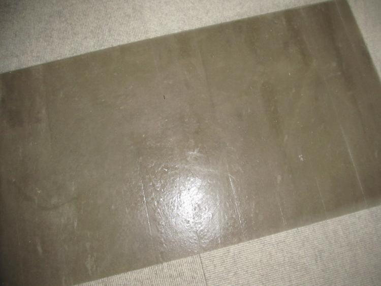

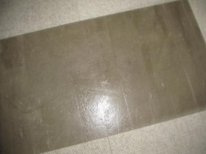

    In unserem Haus befinden sich hauptsächlich Dielenböden (Baujahr 1912).
    Es sind Teppichfliesen verlegt... Darunter sind die Dielen mit irgend etwas beschichtet worden. (evt. Ausgleichsmasse)?
    Weiß jemand, was das sein könnte und ob man es entfernen könnte, um den Dielenboden wiederherzustellen?

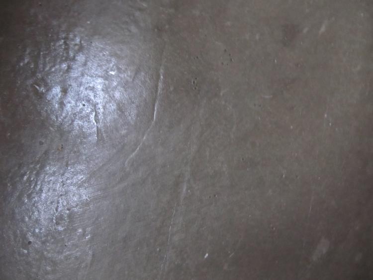

    sieht nach kunstharz aus. mal mit einem stecheisen eine ecke von dem zeug abstoßen. ggf. die probe in ein baustofflabor schaffen und untersuchen lassen. das zeug scheint relativ dick zu sein. ob die dielen wieder schön werden?
  4. Lebski
    Lebski Gast
    Mal versuchen einzuritzen, weisse kratzer deuten auf Epoxidharz hin. (Das ist nur ein Vortest)
    Bei Epoxi oder Kunstharz ist das Holz nicht zu retten. Also entweder neu oder belegen.

    Erst einmal Danke!
    Naja, an so etwas wie Kunstharz habe ich auch gedacht, als ich es gesehen habe.
    Mit dem Fingernagel (meine Fingernägel sind weich) lässt sich nichts erreichen.
    Das Zeug ist hart und ich hatte auch schon die Vermutung, dass man da nicht viel machen kann.
    Ich bin mir auch nicht 100%-ig sicher, wann das aufgebracht worden ist.
    Ca. 1980 wurden Teppichböden verlegt, in den 90ig- ern kamen dann die Teppichfliesen...
    Vielleicht ist erst dann diese Schicht aufgebracht worden.
    Was kann man tun?
    Wenn der Boden, also die Dielen, nicht mehr herzustellen sind, könnte ich mir
    einen Korkboden vorstellen.
    Was mich beschäftigt, ist die Frage, ob von dieser Beschichtung auch eine Gefahr ausgehen kann?
