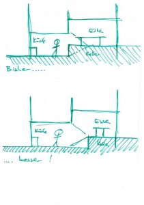

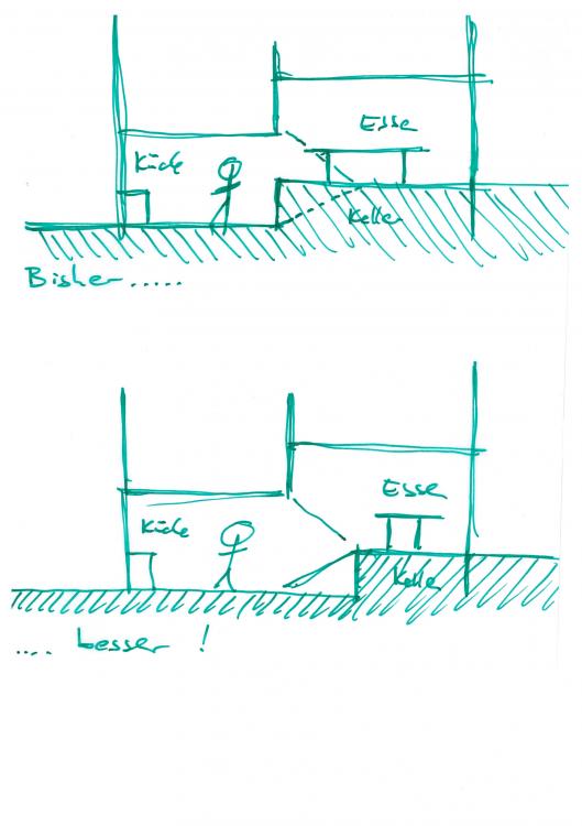

    Der Durchblick von Küche in Essen ist kritisch, da schaut man nach oben unter den Tisch.
    Ich würde die obere Ebene (Essen) reduzieren und die Küche bis auf den Austritt der ersten Treppe erweitern.
    Dadurch entsteht in der Küche ein Teilbereich, der 1,5 Geschosse hoch ist.
    Die Küche und Essen werden dann eher als ein großer Raum auf zwei Ebenen wirken.
    So wie Ihr das jetzt habt sind es zwei getrennte Räume auf unterschiedlichen Ebenen

    Die Idee von Tillfisc ist auch interessant, allerdings wird dann unser Keller wieder kleiner, und wir haben ja eh nur einen "halben" Keller..
