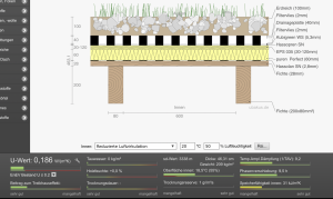

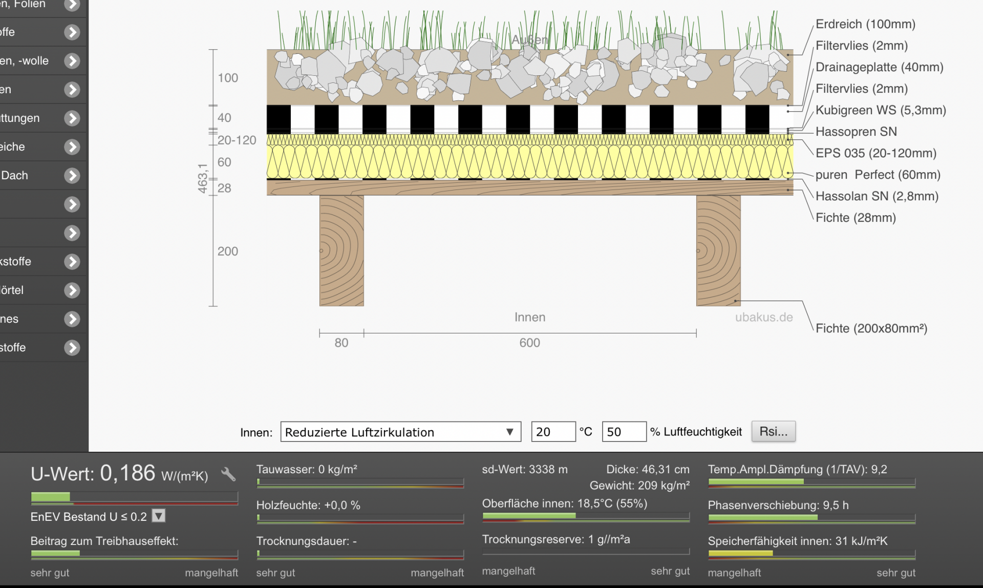

    Bei uns befindet sich gerade ein Warmdach im Aufbau, bis auf die letzte Dachbahn.
    Fürs Wochenende haben die Dachdecker die Vorletzte Lage verschweißt um das Dach bis Montag dicht zu machen. Nun hat es geregnet (normaler "landregen", keine Sturzbäche) und im Rohbau läuft es an mehreren Stellen durch das Dach.
    Meines Erachtens ist nun die Dämmung abgesoffen. Die Dämmung ist dreitägig verlegt und es sind dort durchaus bis 1cm hohe Hohlräume zwischen den Platten u.a. durch die unebeneheit durch die Schweißnähte der Dampfsperre.
    Stellt das absaufen der Dämmung einen Mangel dar? Wird dies jemals abtrocknen? Meiner Einschätzung nach nicht, da ja oben und unten Dampfsperren installiert sind. Durch Wasserlagerung verliert doch EPS an Dämmwirkung, und andere Probleme könnten doch auftreten oder?
    Schichtenaufbau siehe Anbei.

    1. Ja bei Bituminösen da praktisch Dampfdichten Aufbauten ist eingeschlossene Feuchtigkeit ein no go, da sich da durch beim trocknen Beulen und Blasen in der Bitumenbahn oben bilden können, Fun Fakt , siehst Du nicht weil kommt ja Begrünung drauf.
    2. Die Dämmwirkung ist gemindert , aber nicht null.
    3. Was mich bei der Sache am meisten stört: Wenn da eine Dampfsperre auf dem Holz ist, warum läuft Wasser in den Rohbau??? Diese Bahn muss Luftdicht am Baukörper angeschlossen sein, denn das würde bedeuten, wo jetzt das Wasser rein läuft, kann später Kondenswasser in den Aufbau ziehen.
    Würde ich mal mit dem Dachdecker, Bauleiter oder Architekten abklären, und zur not soll der Dachdecker jemanden vom Hersteller kommen lassen , bei manchen Herstellern gibt es bei Systemaufbau verlängerte Garantie.
    Ggf. Kann man das durchtrocknen lassen , aber jetzt einfach Oberlage drauf und Decke rein nein, nicht ohne vorher abzuklären was ist im Aufbau los. Und noch was : Die erste Abdichtung oberhalb der Dämmung muss auch dicht sein.

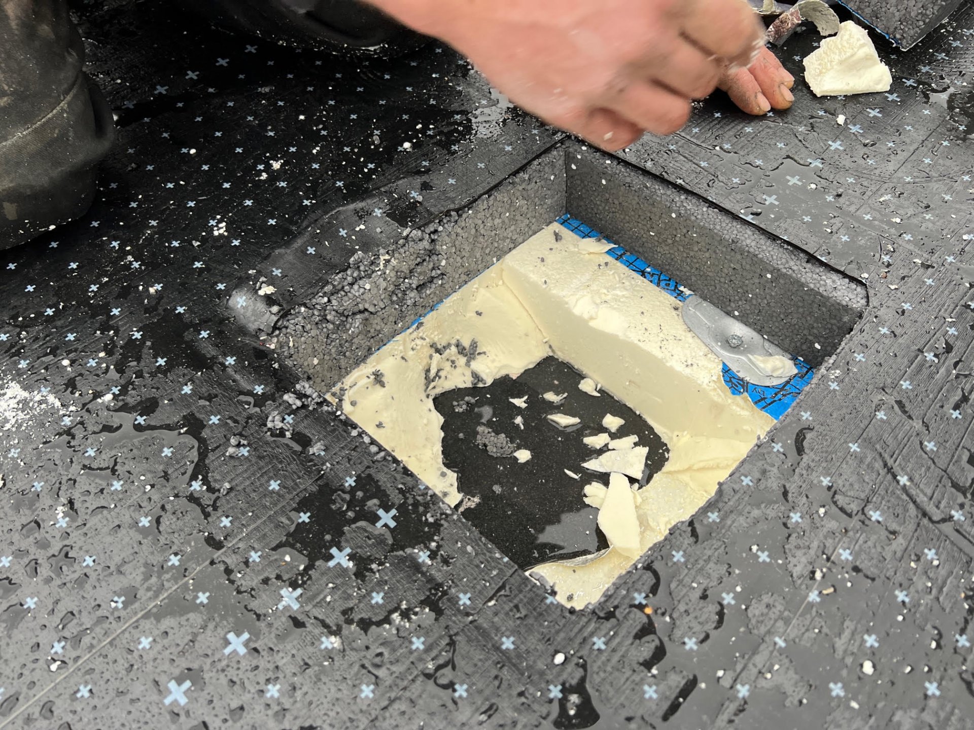

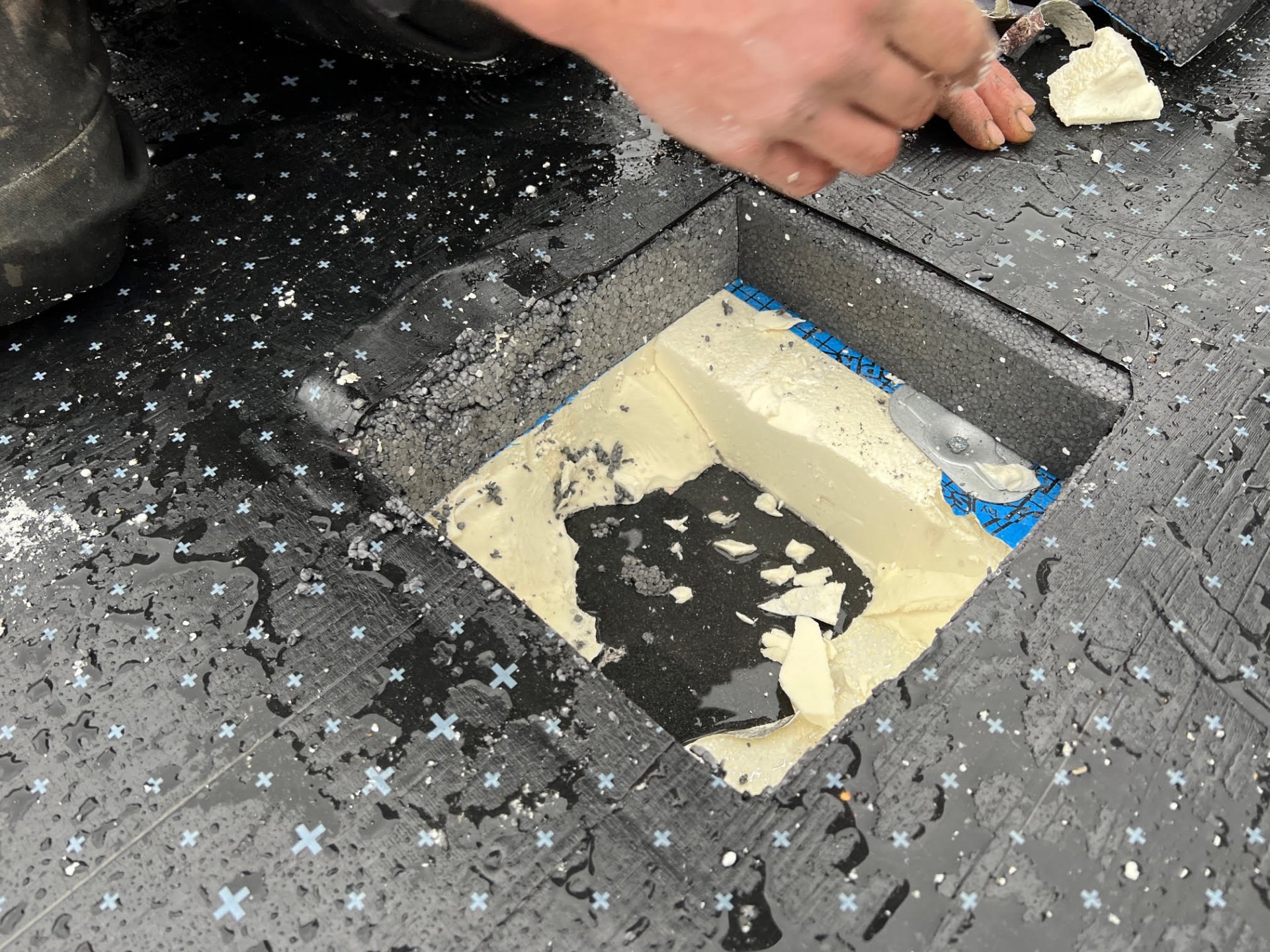

    Wir haben heute an einer der Tropfstellen ein Loch ins Dach geschnitten, und siehe da, Wasser auf der Dampfsperre ohne Ende...das hat sich dann an einigen Stellen seinen Weg ins EG gesucht...
    Ich habe mir nun verschiedenste fachkundige Meinungen eingeholt, alle sagen Wasser auf der Dampfbremse ist ein Bauschaden der Saniert werden muss. Der Dachdecker sagt er bekäme das hin ohne jeglichen Rückbau. Ist dies wirklich nach anerkannten Regeln der Technik möglich?

    3. Zu dem Bild : Das sind keine paar Tropfen, pauschal würde ich sagen einmal neu ohne vor Ort gewesen zu sein (zu allem anderen keine Erfahrung) , oder alternativ andere Abdichtung wählen ( eine die Feuchtigkeit trocken lassen kann, wenn mal an einer Stelle Feuchtigkeit eintritt OK, das bekommt man geregelt. Wenn das so gemacht wird , wie der Kollege vorschlägt , würde ich weil er es verbockt hat , die Garantie aufgrund des Feuchtigkeit, und daraus erst später sichtbare Schäden versuchen auf 10 Jahre zu verlängern, wenn er sich so sicher ist , das das klappt , sollte das kein Problem sein, alternativ Gutachter. Flachdach Bituminös mit eingeschlossener Feuchtigkeit kann zum Totalschaden führen, Beulen, Blasen, Nähte gehen auf, Anschlüsse ziehen sich weg ( wegen den Beulen und Blasen und dem Dampfdruck beim trocknen) und das schlimme ist, durch die Begrünung merkst und siehst Du das erst, wenn es zu spät ist.

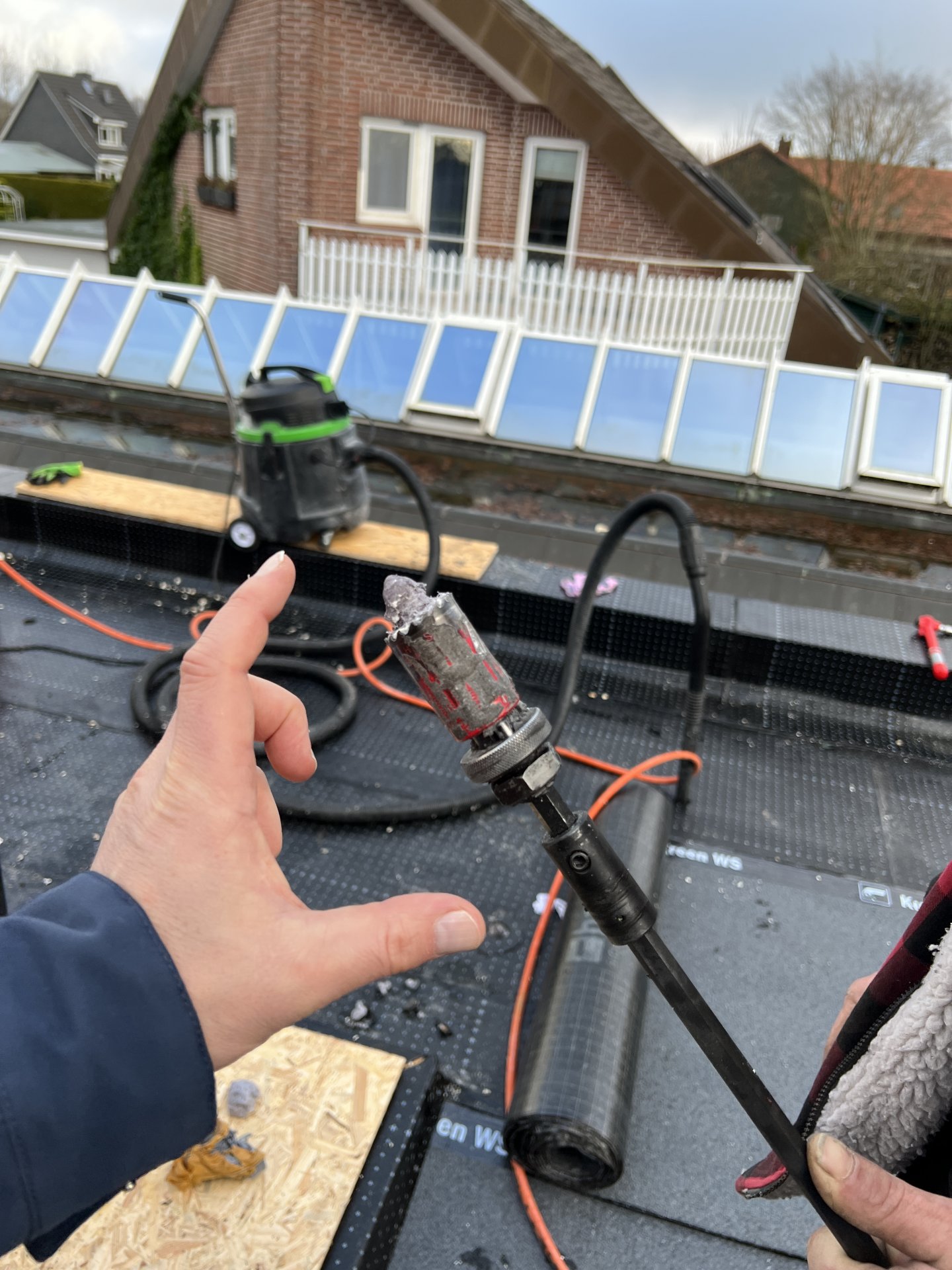

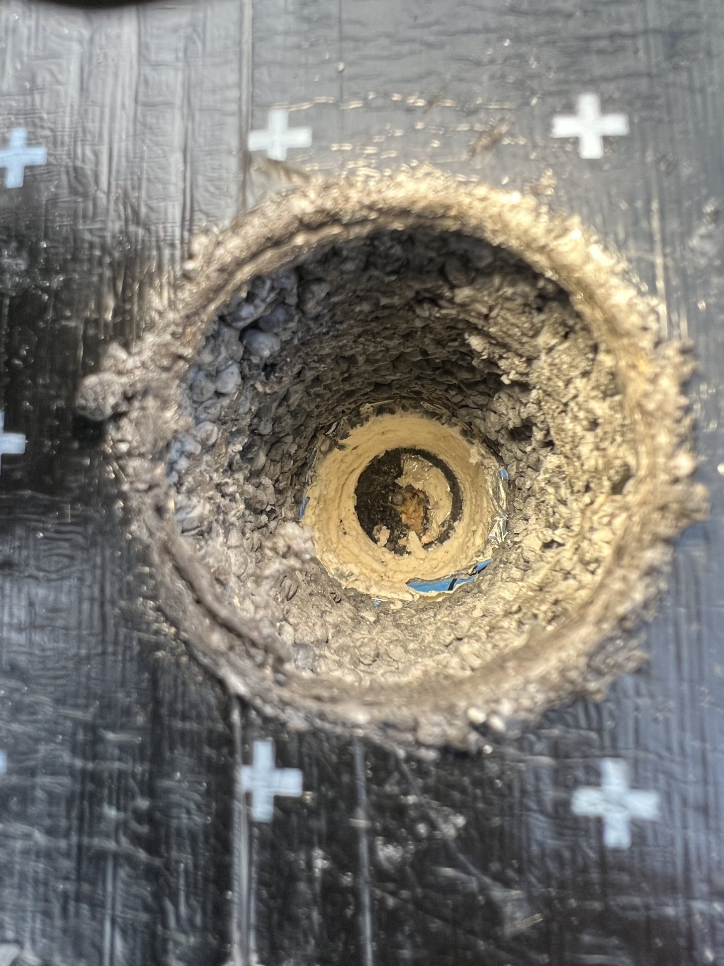

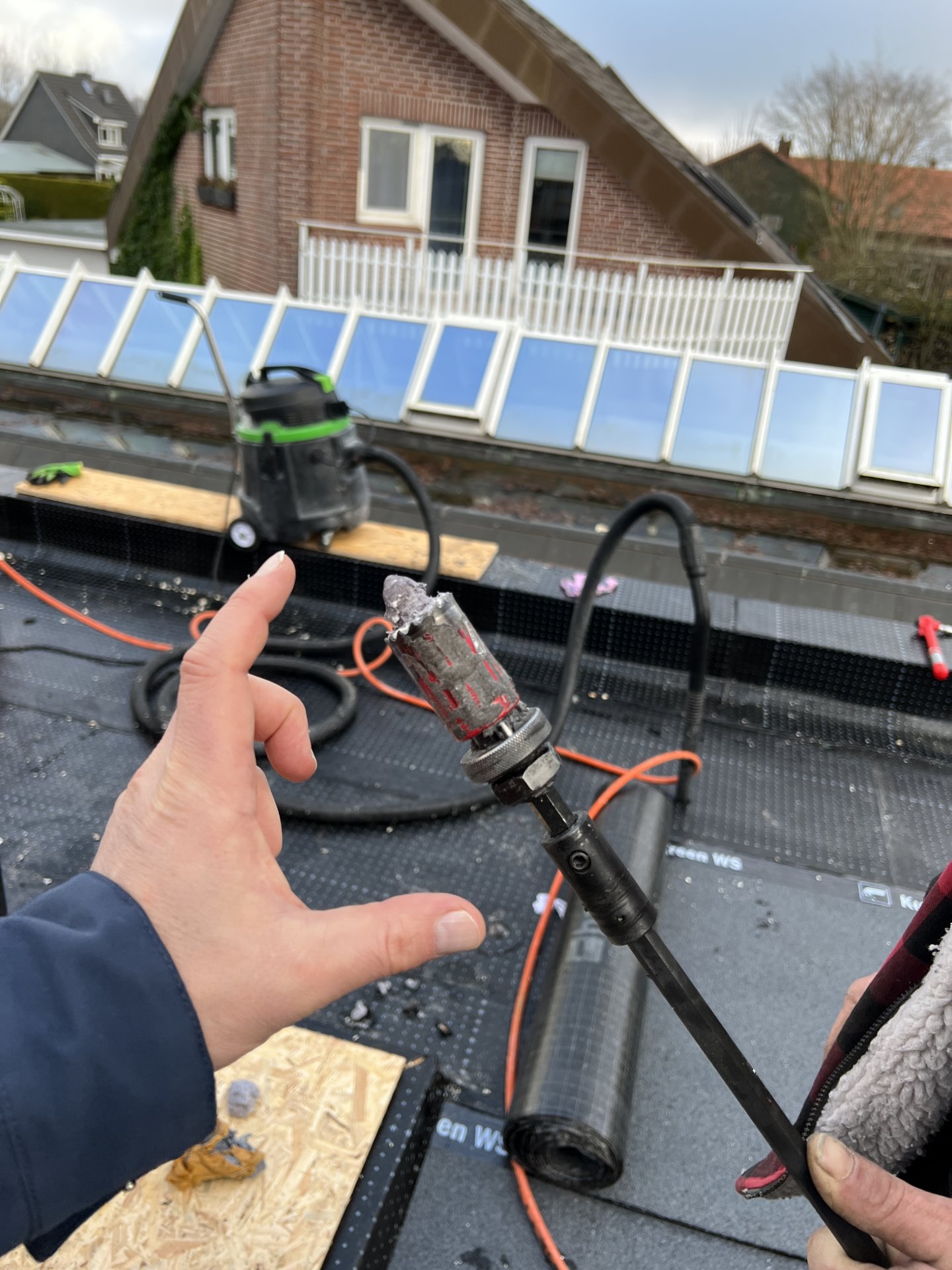

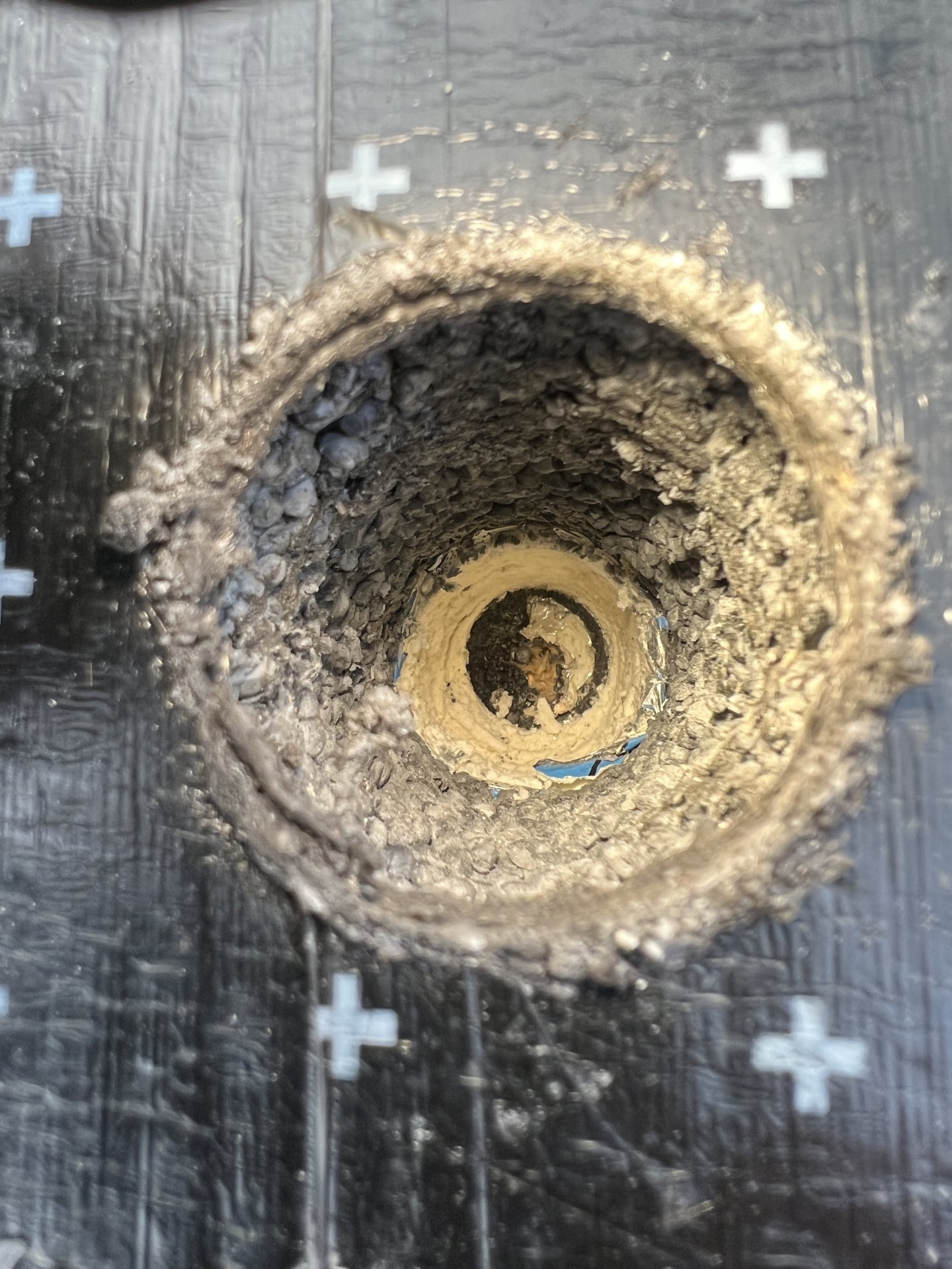

    Die Herren auf dem Bau haben sich heute mal wieder selbst übertroffen: beim Bohren der 30mm Löcher zum absaugen des Wassers (im 1.5m Raster) haben sie überall! die Dampf Bremse durchbohrt.:mauer
    ich weiß jetzt schon was der Dachdecker Chef dazu sagen wird: unbedenklich…

    Wenn Dummheit weh tun würde, wäre es verdammt laut auf der Baustelle geworden , entweder man nimmt Oldschool ein Kupferrohr und macht es heiß und stanzt bis vorsichtig bis auf die Dampfsperre ,oder man hat dafür eine Dachprobenstanze ( heißt das so, weiß ich nicht, hatte letztens ein Kollege mit bei einer Dachbestandskontrolle , ich fands professioneller als ich mit mein Kupferrohr:mega_lol:) Also 1. Abgesoffen 2. Dampfsperre defekt 3. Dampfsperre an 30 stellen zusätzlich defekt.
    Abreissen und Neu und oder unbezahlt der Baustelle verweisen , wie ich bereits erwähnte ob 120 oder 1 Mann sagt nichts über Qualität.
    Und nicht im Frost , Verarbeitungstemperatur der Hersteller beachten.:mauer
    Ach ne 30 mm Löcher im Raster von 1,5m /1.5 m Also ist die Dampfsperre jetzt Kern Schrott, denn Schrauben zur Befestigung ist das eine, aber richtige Löcher das andere.
    PS. Sd kleiner als 1500m Dampfbremse
    Bitumenbahn mit Alueinlage Sd größer als 1500m Dampfsperre
