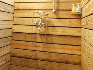

    Hallo an alle interessierten Ratgeber!
    Die Badplanung steht an. Es soll eine Walk-In-Dusche werden, an deren langer Seite die Kopfseite einer trapezförmigen Badewanne (bzw. deren "Korpus") direkt anschließt.
    Also vom Prinzip her wie hier.
    Nur soll der Wannenunterbau nicht gefliest, sondern holzverkleidet werden - wie hier oder hier (ohne angrenzende Dusche).
    Natürlich wird die Umsetzung mit den ausführenden Fachleuten vor Ort besprochen. Aber erfahrungsgemäß laufen diese Gespräche deutlich effizienter ab, wenn man schon eine halbwegs klare Vorstellung hat, wie man es gerne umgesetzt hätte... Deshalb bin ich hier.
    Mein bisheriger Plan: Die Acrylwanne soll mit passendem Wannenträger aufgebaut werden (Wannenträger für Wärmespeicherung, etc.).
    Jetzt stellt sich mir die Frage, ob der Wannenunterbau (wir nehmen jetzt mal einen Rand von 6cm auf allen Seiten an) - ganz laienhaft gedacht - einfach wie ein Kasten mit Ausschnitt für die Wanne "über diese gestülpt" wird. Dann wären aber zwischen Wannenträger und Holzkasten gute 5cm Luft. Macht man das so? Oder füllt man die irgendwie aus?
    Die nächste Frage betrifft den Anschluss an die Dusche, genauer gesagt, deren Glaswand. Die einfachste Möglichkeit ist natürlich, die Wand auf der Badewannen-Umkleidung aufzusetzen. Aber dann hätten wir in meinem Fall den Holz-Schichtstoff in der Dusche. Das ist mir eher unsympathisch. Stellt man eine bodentiefe Glaswand direkt an die Holzverkleidung, ensteht natürlich eine Dreck-Ritze (oben und vorne an der Wanne). Die mit Silikon auszuspritzen, sieht eher nicht gut aus (weil man in der Dusche ja dann durch das Glas die "hintere/untere Seite" des Silikons sähe).
    Die Alternative wäre, dass man die Wannenseite zur Dusche hin fliest und die Glaswand aufsetzt. Dann hat man halt in der Dusche keine ganze glatte Fläche, sondern den Materialübergang Glas-Fliese. Auch nicht ganz ideal.
    Im Sanitärfachhandel wurde mir gesagt, dass man standardmäßig die Glaswand an die Wanne anstehen lassen würde und sie nicht bodentief, sondern nur etwas bis auf Höhe des unteren Wannenrandes ausführen würde. Das würde bedeuten, dass die Glaswand gegenüber der gefliesten Wannenseite vorspringen würde. Optisch und putztechnisch auch eher nicht ganz ideal.
    Außerdem wurde betont, dass man den entstehenden Spalt zwischen Wanne und Glaswand heute nicht mehr mit Silikon verfugen würde, das Wasser liefe ja eh in die Dusche (was bei der bodentiefen Glaswand nicht der Fall wäre).
    Wie macht man es nun am besten?
    Sollte man den Wannenrand aus irgendwelchen Gründen über den Unterbau "hochstehen" lassen oder ließe es sich (fast) bündig realisieren? Braucht man in jedem Fall Silikonfugen?
    Ich würde mich über Anregungen, Hilfestellungen und Warnungen zu folgenden Punkten freuen:
    1. Wannenträger sinnvoll?
    2. Konstruktion Wannenunterbau
    3. Material Holzverkleidung (Schichtstoff?)
    4. Anschluss der Duschen-Glaswand
    5. Wo überall Silikonfugen?
    6. Wannenrand und Unterbau bündig?
    Herzlichen Dank!

    Als eine Denkanregung: man kann auch das Glas der Walkin Dusche in dem Bereich der BW in einer Farbe nach Wunsch beschichten lassen. Ist natürlich aufpreispflichtig sollte aber von jedem namhaften Duschkabinenhersteller zu bekommen sein. Aber dann kann die Scheibe bis zur Duschtasse durchgeführt werden und man sieht die Silikonabdichtung nicht.

    Muss zur Wanne eine Glaswand hin? Mal das überdenken.
    Allerdings fände ich persönlich den Wechsel Holz /Fliese bei der Wanne nicht so schön. Wenn dann HOlz durchgehend, das ist aber m.E. bei der Dusche daneben nicht machbar.

    Dein Nick enthält zwar den Begriff "planen", aber von Planung lese ich hier nichts, eher von Chaos.
    Was bitte ist eine "Echtholz-Schichtstoffplatte"? Welcher Verleimung hat die? V100? AW 100? Dicke?

    Doch - es ist konstruktiver Kritik. Sie soll Dir klarmachen, dass es sinnvoll ist, sich bei solchen Projekten eines Planers zu bedienen!
    Echtholz-Schichtstoffplatten gehören vom Wort her in die Rubrik runde Ecken, trockenes Wasser und helle Dunkelheit
    Schichtstoffplatten sind qua Begriff mit Kunststoff beschichtete Spanplatten!
    http://de.wikipedia.org/wiki/Schichtstoff
    Und die sind da denkbar ungeeignet.
    Trapezförmige Wanne - da geht mir nur eine durch den Kopf unbd für die gibts (für teuer Geld) ein Untergestell mit Schichtstoffbeplankung in Holzoptik
    Einfach mal suchen!

    Weil Du vermeintliche Fachbegriffe raushaust, die es gar nicht gibt.
    Die Duravit-Beplankungen sind keine:
    Blödsinn. Das ist kein Echtholz!
    Echtholz ist eben das - echtes Holz. Also so richtig aus einem Baum, der gefällt wurde gewonnen.
    Schichtstoff ist ein Dekor, das irgendetwas nachahmt. Marmor, Alu, Carbon, Holz oder auch ne ganze Unterwasserlandschaft!
    Die Duravit-Beplankungen sind nicht mal auf eine holzhaltige Trägerplatte aufgezogen und können deswegen dort eingesetzt werden.
    Schöne Sch...., wenn der Kollege so etwas tatsächlich verreisst. Aber das ist "nur" ärgerlich.
    Nur ist das, was Du da vorhast, hochschadenträchtig mit Potential bis hin zur Hausschwammbildung.
    Man/frau kann ganz viel machen, aber man/frau sollte schon wissen, was man/frau da treibt!
    Wir hatten hier mal im Forum einen, der hat sogar Echtholz (reales echtes massives Holz) in Bädern und sogar als Duschboden verbaut. Geht! Aber eben gewusst wie und nicht von einem Laien geplant und dann im worst case von einem ahnungslosen oder streitpotentialvermeidenden Handwerker umgesetzt!
    Ich habe noch immer nicht ganz verstanden, was Du da wo vorhast, aber die reinen Schichtstoffplatten (Duravit z.B.) sind nicht belastbar und reine Deko.
    Es gibt zig Alternativen, aber zur genauen Auswahl brauchts die Fachkenntnis der genauen Rahmenbedingungen!
    Nix mit - mal eben im Forum!

    Der Hinweis bzgl. fehlender Belastbarkeit hilft mir z.B. weiter. Das heißt, dass die Platten nicht selbst die "Konstruktion" sein können. Also muss irgendeine Art Gestell drunter.

    Die Original-Wannenverkleidung ist nur an den Seiten unterhalb des Wannenrandes angebracht - und auch nur an zwei. Es gibt auch brauchbare technische Zeichnungen etc. Wenn ich es so haben wollte, würde ich sie mir einfach kaufen. War der ursprüngliche Plan, ABER Anschlussproblem Dusche + Optik gefällt mir anders besser + Inkompatibilität Furniere.
    Ich hätte also lieber, dass die Wanne "eingebaut" ist von der Verkleidung, also wie auf den Fotos ein paar cm Verkleidung rund um den Wannenrand sind. Und so gibt es die Verkleidung leider nicht zu kaufen. Auch auf den Fotos sind das alles Maßanfertigungen. Und da überlege ich eben nun, wie man das am besten basteln (lassen) könnte.
    Meine Erfahrung mit den Fachleuten ist wie gesagt, dass sie sehr auf ihre Sachen eingefahren sind (bin ich auch, wenn mir jemand in meinem Fachbereich dreinreden will, muss er schon sehr gute Argumente liefern, um mich zu überzeugen), das ist also normal. Nur kann es dann schwierig werden, wenn die Vorstellungen auseinander gehen. Ein Sanitärfachmensch hat zu mir tatsächlich gesagt, als ich meinte, dass ich gerne eine bodenebene Dusche hätte, dass ihm das nicht gefalle, und dass "wir" das nicht machen... Vielleicht ist der Oberbayer an sich nochmal überzeugter von der eigenen Meinung - die Fachleute, genauso wie ich. :-) Daher versuche ich, erst mir selbst klar zu werden, was ich will, und dann nach jemandem Ausschau zu halten, der auf meine Vorstellungen einsteigt - und sich überlegt, wie man sie bestmöglich bei den Gegebenheiten hier umsetzt.... Da ist es sehr hilfreich, wenn man selbst schon halbwegs informiert ist. An ein paar Stellen hat das so schon sehr sehr gut geklappt. Wenn ich selbst noch herumeiere und gar keinen Plan habe, was möglich ist und was nicht, kommt nichts Gescheites raus.
    Ich glaube, der Ottonormalkunde sagt einfach, er möchte eine Wanne und eine Dusche. :-) Mag sein, dass das für alle Beteiligten einfacher ist. Andererseits sind die Foren voll, weil es doch einige Menschen wie mich gibt, die Freude daran haben zu entwickeln, selbst mitzudenken, zu optimieren usw.
    Das mit dem gefärbten Glas ist definitiv in die engere Auswahl gerückt.
