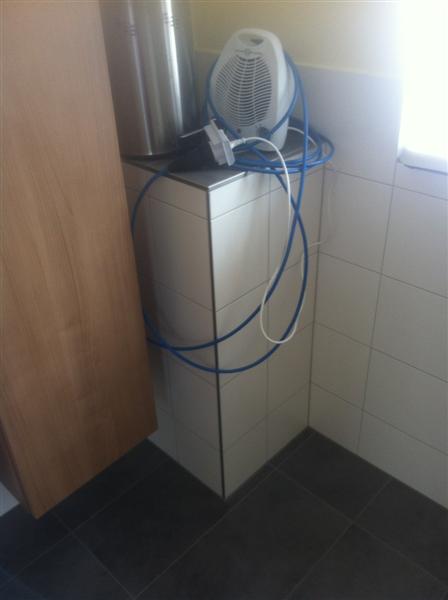

    die Heizfläche im Bad reicht trotz 7,5cm Verlegeabstand nicht aus.
    Ich bekomme im Bad nur die gleiche Temperatur wie in den anderen Räumen. Das EG wird zusätzlich über einen 10kw Kachelofen geheizt (Holz bekomme ich kostenlos).
    Ich bekomme nur mehr Temperatur ins Bad, wenn ich die Durchflüsse im EG so vergewaltige, dass die Heizung mit 10k Spreizung läuft, zu dem leicht zu takten anfängt.

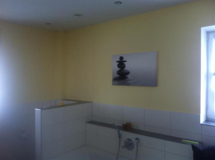

    Ich würde gerne im Bad auf die Wand mit dem Bild 3qm Wandheizung nachrüsten. Ich würde den Kalk-Zement-Putz entfernen, die neue Wandheizung mit Lehm verputzen.
    Das eigentliche Problem: Wie lege ich die Heizungsrohre vom Keller ins Bad?
    Möglichkeit 1: Vom Keller gehen zwei 25mm Elektro-Leerohre in den Dachboden. Von hier aus könnte ich dann nach unten in die Wand bohren. Jedoch ist der Dachboden nicht beheizt und gedämmt (Frostgefahr).
    Möglichkeit 2: Wäscheabwurfschacht; Nur komme ich in der falschen Wand heraus, zu dem möchte ich nicht das ganze Bad neu verputzen.
    Weiß sonst noch jemand eine Möglichkeit?
    P.S. auf dem Bildern hat meine Frau zum Wischen hergerichtet, deshalb steht soviel auf dem Abwurfschacht.

    Meinst Du die 3 zusätzlichen m2 reichen aus?
    Heizlast?
    Installierte Heizleistung?
    Ich würde mal über einen elektrischen Heizer nachdenken. Das kann ein Handtuchwärmer mit Heizpatrone sein, oder IR-Paneele oder was weiß ich. Der Montageaufwand ist vernachlässigbar, und mit einem Thermostat ausgestattet, sollte sich auch der Strombedarf in Grenzen halten. Das Teil muss ja nur die Raumtemperatur um ein paar K anheben. Leistung ist auch kein Problem, so dass man ihn nach Bedarf zuschalten kann.
    Wenn Du an dieser Stelle eine Wandheizung installierst, kriegst Du mit den 3 m2 vielleicht 100-150W zusätzliche Heizleistung in den Raum. Der Aufwand ist nicht unerheblich (Verrohrung, Anbindung an HKV, neu verputzen usw.). So etwas kann man machen wenn es von vornherein mit eingeplant und im Rohbau installiert werden kann, aber nachträglich ist das immer so eine Sache.
    Bei uns beträgt die Temperatur im Badezimmer immer so um die 20-21°C, und wenn es mal wärmer sein soll, dann wird el. zugeheizt. Das ist aber eher selten der Fall, und der zusätzliche Strom"verbrauch" geht im Rauschen unter.
    Also, wenn eine komplette Renovierung anstehen würde, dann könnte man über eine Wandheizung nachdenken. Bei einem Neubau sowieso. Nachträglich in ein fast neues Haus, da würde ich mir diesen Schritt gut überlegen.

    Ich würde bei der Systemtemperatur auch auf eine Wandheizung verzichten und wenn es unbedingt sein muss, eine Badzusatzheizung für die kurzen Nutzungszeiten einsetzen.
