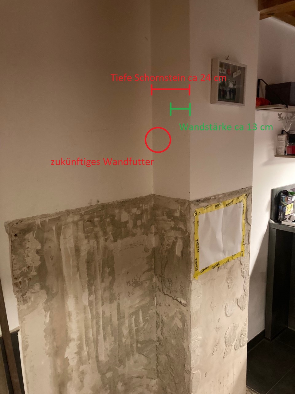

    Hallo allerseits,
    da wir nun einen neuen Kaminofen bekommen, musste heute der alte Kachelofen nach nun 30 Jahren abgerissen werden.
    Da der neue Kaminofen anders steht, kann dieser das vorhandene Wandfutter nicht mehr nutzen.Das aktuelle Wandfutzter war wir auf dem Bild zu sehen vor Kopf(ist nur abgeklebt, damit es heut nacht nicht so zieht und wird morgen zugemauert). Das neue Wandfutter muss nun seitlich in den Kamin geführt werden, da nun hier ein wensentlich keinererer Kaminofen von Skan (Skan 5003 S) zum Einsatz kommt.
    Hier habe ich nun das Problem, das der Ofen ein 150er Anschluss hat und das Wandfutter natürlich dann auch entsprechend ein 150er Wandfutter wird.
    Ich habe eben dann mal nachgemessen. Der Kamin an sich hat ein 200er Durchmesser, ist jedoch halb in die Wand eingemauert, sodass hier die Tiefe des Kamins wie auf dem Foto zu sehen ist nur 24 cm beträgt. Da hier mit allen Aufbauten des Kamins und Putz, die Wandstärke ca 13 cm beträgt, fehlen mir hier rund 6 cm Tiefe.
    Da Das Wadfutter und das Ofenrohr später nicht zu sehen sind, da der Kaminofen von Skan direkt in der Ecke steht, war nun meine Überlegung, das Wandfutter schräg in der Ecke in den Kamin einzumauern.
    Spricht da was gegen?Wie gesagt,stört es nicht, wenn das Wandfutter hier etwas hervorsteht, da dieses in der Umramung des Kaminofens verschwindet.Die Kalzium-Silikat-Platten, welche um den Ofen herum angebracht werden, würde ich dann entsprechend zuschneiden.
    eine andere Überlegung wäre es, an der entsprechenden Stelle des Wandfutters die Wand soweit wegzustämmen, das ich das Wandfutter gerade anbringen kann und dann das Ofenrohr ehtsprechend mit 2 90°-Winkeln zu versehen.Hier würde das Ofenrohr nur dann halb im Mauerwerk verschwinden.
    Gruß Malte

    Der Anschluß darf auch „schräg“ rein, aber er muß innen bündig abschließen, also muss das Rohr entsprechend „schräg“ gesägt werden.

    Das ist klar, würde ihn passend schneiden und dann innen entsprechend mit Schamottmörtel bündig zukleistern
